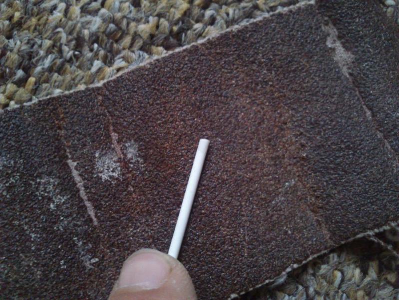

Potrzebne będzą: papier ścierny, nożyk, klej kropelka/CA lub tym podobne, kawałek białej rurki z bowdena.
1. Delikatnie obskrobujemy rurkę nożykiem.
2. Wyrównujemy po nożyku papierem ściernym.

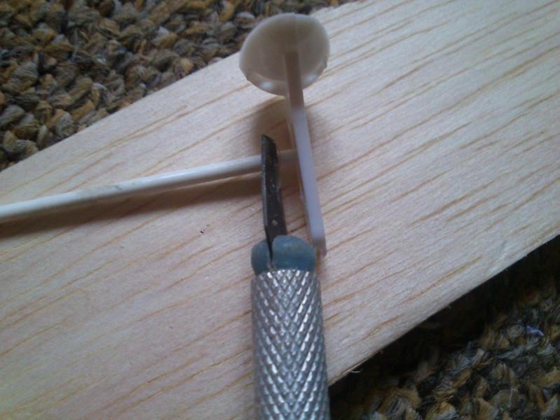

3. Wciskamy rurkę w dźwignię tak aby z drugiej strony minimalnie wystawała
4. Obcinamy nadmiar rurki.

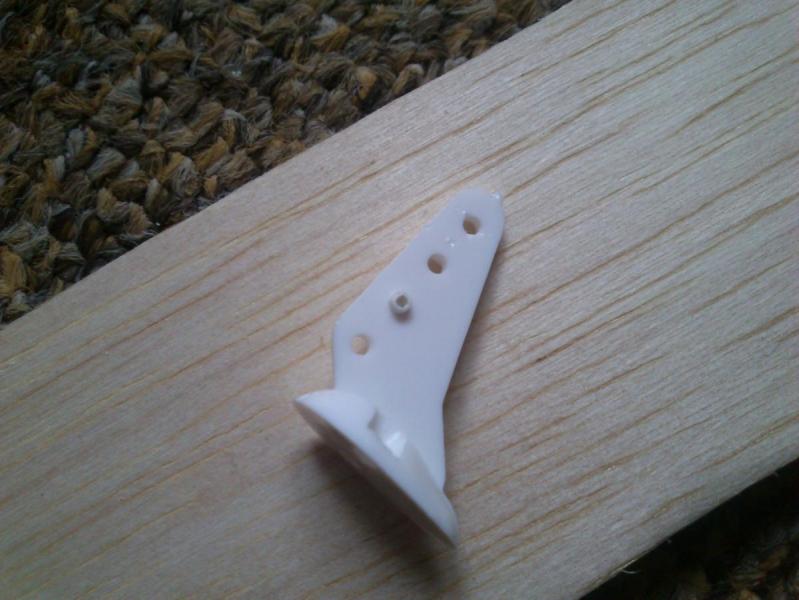

5. Powinno wyglądać mniej więcej tak
6. Nakładamy minimalną ilość kleju, uważając przy tym aby nie zakleić otworu na drut.
7. Tak wygląda całość
Robię tak samo, z tym, że używam najcieńszej termokurczki. Obkurczam i na ciepło wsadzam w dźwigienkę. Całość siedzi bardzo ciasno. Żadnych luzów.
