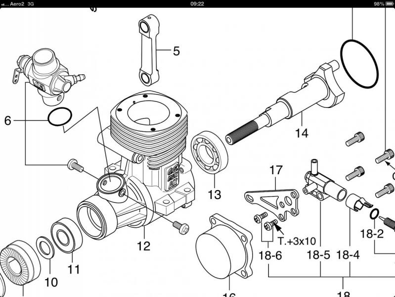

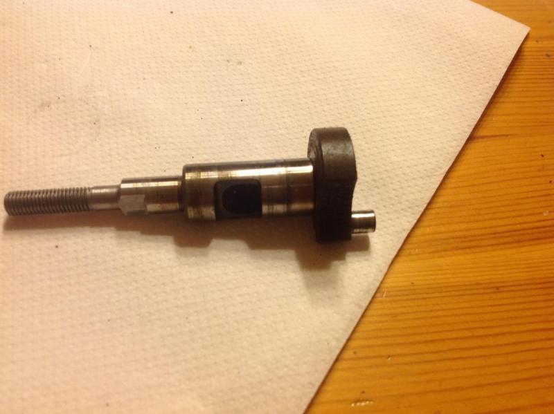

Co moze spowodowac ruch walu do przodu i do tylu?Łozyska sa stabilne i dobrze pracuja. wal jest wsuniety miedzy lozyska i tlok i sa to jedyne miejsca , ktore go stabilizuja.Jesli lozyska sa ok , to czy mozliwe jest aby tlok zbyt slabo stabilizowal wal?

Mały luz osiowy musi być. Silnik gdy się rozgrzeje, to się "wydłuży" i łożyska byłyby obciążone.
Załóż śmigło i dokręć. Zapewne piasta śmigła jest przesunięta do przodu na wale.
Mam nowy silnik asp i jest to samo. Wał daje się wysunąć w palcach po zdjęciu tłoka i korby. Pierwsze łożysko robi za ustalenie. Ściskając śmigło nakrętką dociągasz wał aż oprze się o łożysko. Luz znika. Moje doświadczenie to raptem kilka silników żarowych i wszystkie były tak zbudowane, wszystkie miały ten luz.
Wyglada na to ,ze chyba podkladka rozwiaze problem, bo jej brakowalo, musialem ja podczas wymiany smigla zgubic.
Obecnie jest dostepna w olpen tyle ,ze jest przerwa urlopowa.
Silnik ma dobra kompresje, naoliwilem i wyczyscilem wszystkie elementy wiec sprawdze z nowa podkladka.
W Catoramie kupilem podkladke ,ale jest o 2mm za szeroka, wiec nie próbuje.
Ta podkładka jest po to, aby ten niewielki luz był. Bez niej po dokręceniu śmigła, piasta oprze się o korpus (obudowę łożyska) i wał nie będzie się obracał. Podkładka powinna być oryginalna o właściwej grubości z właściwą średnicą wewnętrzną i centrycznym otworem. Piasta oprze się za jej pośrednictwem o wewnętrzny pierścień łożyska i wszystko będzie ok.
