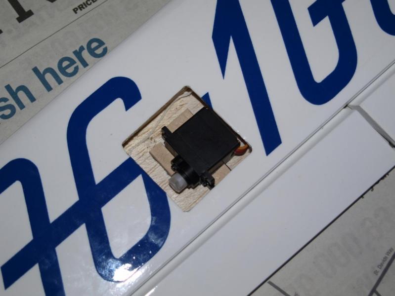

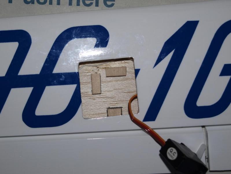

fullrespect Opublikowano 25 Maja 2014 Autor Opublikowano 25 Maja 2014 Witam po dłuuuuuuuugiej przerwie. W UK po malutku da sie zobaczyc oznaki lata Wyciągłem mojego DG1000 z pudla dzisiaj i zrobiłem szybki przegląd co z czym sie je. Robilem zaupy ponad pol roku temu i dzisiaj przejrzałem co mam, pokrywa sie to z zalozeniami z poprzedniego postu. Teraz nachodzi mnie pytanie: czy moze nie ominąć uBEC'a i po prostu wrzucic jako osobne zasilanie serw - pakietu 4.8V takiego: http://hobbyking.com/hobbyking/store/__37323__Turnigy_2_3A_4_8V_1500mAh_High_Power_Series_NiMH_Receiver_Pack.html Chodzi mi o to, że pozbede sie latajacych rzeczy w kadlubie a wydajnosc jest wystarczająca, waga zaś wychodzi mniejsza bo okolo 100g (sam pakiet nimh) a ubec + lipo - 140g Co o tym sądzicie ? Jeszcze jedno, miał ktoś do czynienia z odbiornikami ORANGE 6ch dla spektrum - bo tylko takowy posiadam + satelitka z oryginalnego spektruma. Da rade ? Dzięki za pomoc --- Edit (2014.05.25 21:40) W międzyczasie zabrałem się za ulokowanie serw w skrzydłach: W prawdzie producent na instrukcji pokazuje zaby serwo kelic do zaślepki a pozniej przykręcać je do skrzydła, ale jakoś nie widzi mi się ten pomysł (zbyt delikatna zaślepka zeby utrzymać sily dziłające na serwo) Stąd też taki oto pomysł. Kilka listewek ze sklejki które idealnie tzymają pozycję serwa, po zakręcemiu zaślepki nie ma szans na jakiekolwiek przesunięcie. CDN...

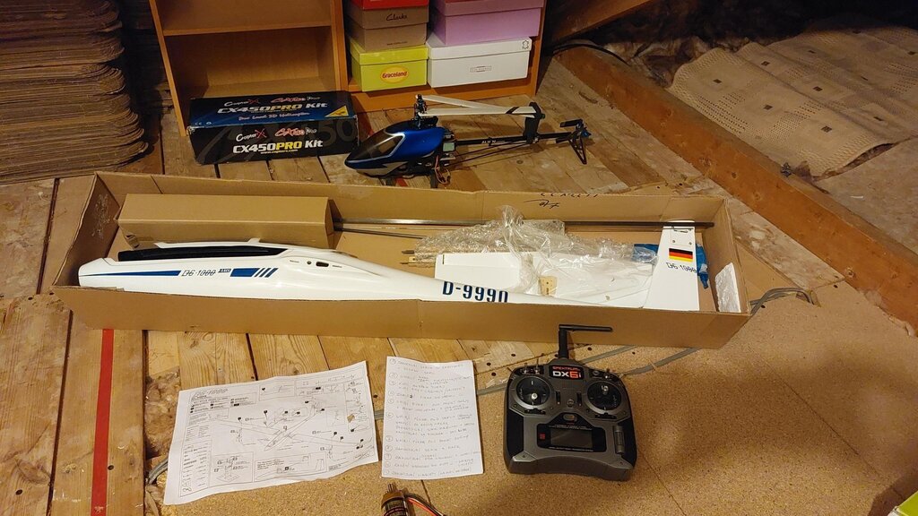

fullrespect Opublikowano 18 Kwietnia 2015 Autor Opublikowano 18 Kwietnia 2015 Tomasz, przez ciebie dostałem kopniaka i stwierdziłem, że jak nie wymuszę tego na sobie to nigdy szybowca nie złożę. Wczoraj wziąłem się w garść i wykopałem wszystkie części do dg-1000 + oczywiście model. Po długiej zadumie uświadomiłem sobie ze muszę zrobić plan działania, bo w przeciwnym razie za nic się nie zabiorę a jak będę chciał z doskoku to zdążę zapomnieć, od czego tak na prawdę miałem zacząć. Póki co oto co zrobiłem na chwilę obecną: Teraz mam plan, a pozostało go wykonać Myślę że taka lista mnie zmobilizuje i zacznę w końcu coś ruszać w temacie bo sezon lotniczy praktycznie można uznać za otwarty !

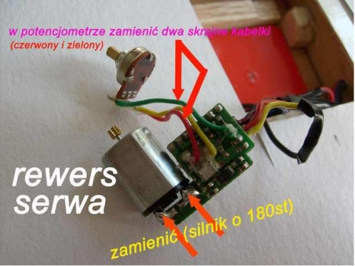

fullrespect Opublikowano 8 Maja 2015 Autor Opublikowano 8 Maja 2015 Witam wszystkich ponownie... tak... tak... po malutku ale do celu - budowa nie umarła. Pytanie techniczne do znawców serwomechanizmów - jak zrobic rewers na serwie bez jakichs elektronicznych udziwnien. Trzeba cos przelutowac prawda ? Mam corony analogowe i musze podlaczyc je na kablu Y bo mam tylko 6 kanałow w radiu a model ma klapy. Pomożecie ? Dzieki !
kr3cik Opublikowano 8 Maja 2015 Opublikowano 8 Maja 2015 Na sau modelarnia w wątku o white princess było fajnie pokazane jak zrobić taki rewers Ale wszystkie fotki zniknęły Zdaje się że mam gdzieś ten opis i jakąś fotkę na kompie Jutro sprawdzę Robiłem taki rewers i wyszło bez problemu
Wojtek Sz Opublikowano 8 Maja 2015 Opublikowano 8 Maja 2015 Na potencjometrze w serwie zamieniasz przewody. Trzeba na silniku zamienić przewody miejscami i na potencjometrze skrajne zamienić miejscami. Po takiej operacji serwo działa w przeciwnym kierunku
fullrespect Opublikowano 8 Maja 2015 Autor Opublikowano 8 Maja 2015 Dziekuje Panowie za szybką odpowiedz !
kr3cik Opublikowano 9 Maja 2015 Opublikowano 9 Maja 2015 Wszystko już jasne więc tylko fotka z rewersem serwa na przykładzie Hiteca 125 MG 2

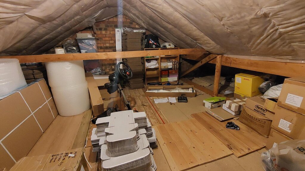

fullrespect Opublikowano 21 Stycznia 2023 Autor Opublikowano 21 Stycznia 2023 Witam serdecznie moi drodzy! Minęło prawie 8 lat od mojego ostatniego wpisu w tym temacie. Moja nieobecność związana była z obowiązkami wynikającymi z prowadzenia własnego biznesu, i tak zaprzepaściłem swoje hobby poswiecajac sie pracy. Dzisiaj, wszedłem na mój strych odkurzyć pudła z rzeczami modelarza, oczywiście znalazłem swój DG-1000 w stanie takim jak go zostawiłem (jak na zdjęciach kilka wpisów powyżej) Odkurzyłem pudełka i okazuje się że sporo tego mam, oczywiście pewnie 8 lat to już wystarczającą ilość czasu aby technologia się rozwinęła i zapewne znajdę lepsze serwomechanizmy czy inna elektronikę w czasach obecnych. Nie porzuciłem tematu bo zawsze kochałem i nadal kocham latanie. W międzyczasie w przeciągu tych ośmiu lat podróżowałem trochę po świecie bo kocham również podróże. Udało się zwiedzić kilka egzotycznych krajów które często zachwycały przyrodą i wspaniałymi ludźmi. Obecnie nadal mieszkam w UK i ciągle gonię czas, ale powiedziałem sobie że najwyższa pora wrócić do modelarstwa bez większych przerw. W moim małym domku nie mam za bardzo gdzie składać modeli i wpadłem na pomysł że zaadaptowanie strychu to jedyne rozwiązanie żebym mógł rozgrzebać robotę i nie przejmować sie ze musze konczyc i wszystko z powrotem zapakować i zamiatać pod dywan ? Na strychu wstawię sobie stolik i krzesło. Tym oto sposobem zawsze będę mógł wpaść chociaż na 30 min i ruszyć robotę do przodu. Dzisiaj zrobiłam generalne przestawianie rzeczy aby sprawdzić czy wogóle się tam zmieszczę, chyba jednak cos z tego wyjdzie. Zagraciłem się okropnie bo jestem strasznym chomikiem i ciężko mi wyrzucić cokolwiek bo wiecie jak to jest - a nóż może się przydać. Czas zatem na czystki! Od jutra będę kontynuował budowę DG1000 z zamiarem polatania na wczesną wiosnę. Poświęcę trochę czasu na zbadanie rynku co dałoby się usprawnić z elektroniką. Nadal mam radio Spektrum DX6i i chyba przy nim pozostanę, zastosuje zamianę biegunów na klapy i połączę jednym kablem Y. Dzięki kr3cik za foto - przyda się! Nie wiem co tu jeszcze dodać bo na razie muszę rozłożyć wszystko i zobaczyć jak to ugryźć od nowa, przemyśleć nowy rozkład wręg pod elektronikę a co ważniejsze muszę kupić jakiś porządny odbiornik bo pamiętam że moje mnie zawiodły (rozwaliłem przez nie swojego SZD 55 Promyka, 3 metrowca za którym bardzo tęsknie) Dzisiaj poświęcę czas na przeglądanie co tam w Internetach piszczy a jutro poszukam jakiegoś stołu i krzesła. Możecie się spodziewać dokończenia tego wieloletniego wątku. Pozdrawiam serdecznie i życzę miłego weekendu!
