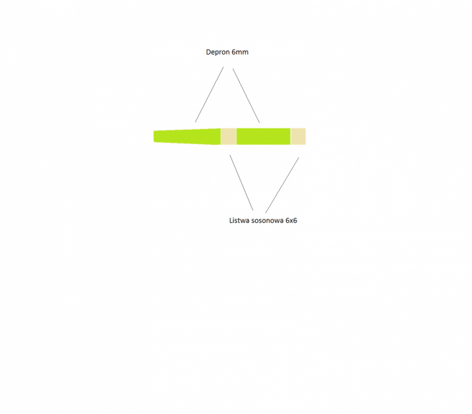

kamil9912 Opublikowano 2 Września 2013 Opublikowano 2 Września 2013 Witam, mam paytanie dotyczące wzmocnienia depronowego (6mm) skrzydła. Czy do jego wzmocnienia wystarczą 2 listewki sosnowe (np. 6x6) przyklejone jedna do krawędzi natarcia a druga do krawędzi spływu? Czy nada to skrzydłu odpowiednią sztywność i nie będzie się wyginac podczas lotów? Dodam, że masa modelu to ok. 350 gramów, jest to trenerek, a powierzchnia skrzydeł to 15.6 dm2.

Łukasz99 Opublikowano 2 Września 2013 Opublikowano 2 Września 2013 najlepiej nakleić na środku skrzydła. Na natarciu i na spływie nic to prawie nie da. Jakiej rozpiętości jest model? Waga 350 gramów Wrzuć jakieś zdjęcia.
kamil9912 Opublikowano 2 Września 2013 Autor Opublikowano 2 Września 2013 I takie wzmocnienie na środku skrzydła wystarczy? jaka listewka? Skrzydła zamierzam zrobić rozpiętość 1m. Waga 350gr bo kadłub plastikowy
Łukasz99 Opublikowano 3 Września 2013 Opublikowano 3 Września 2013 Musisz zrobić dźwigar, litewka 6x6 jest nawet aż nadto. Zobacz na forum, napewno sie dowiesz o co chodzi.

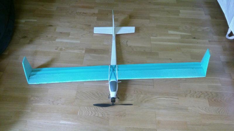

kamil9912 Opublikowano 15 Września 2013 Autor Opublikowano 15 Września 2013 Robertus, chwalić to nie ma się czym - jest to model thunderbird glider, do którego zastosowałem silnik emax gf 2210/20, pakiet 2s 1300mah firmy abc power, oraz szkrzydła własnej roboty z profilem kfm 3 rozpiętości 1200 mm, wykonane z depronu 6mm. Na silniku, który był w nim na początku ledwo dawało się wystartować, a styropianowe skrzydła pękły przy każdym lądowaniu. Tak wygląda teraz: I zdjęcia z latania: Jestem całkiem zadowolony z lotów, dziś udało mi się utrzymać go w powietrzu przez 10 min. I najlepsze na koniec-nigdy nie urzywałem symulatora Jednak początkującym polecam jego używanie, gdyż wiele stresu kosztował mnie brak treningu. 1
robertus Opublikowano 15 Września 2013 Opublikowano 15 Września 2013 Właśnie, że jest. Ja tu widzę bardzo fajną przeróbkę. Takie drugie życie modelu. Z mojej strony proponowałbym Ci te uszy ustawić pod skosem, nie pionowo, np 45stopni i nakleić na nie jeden stopień aby wyszło kfm2. Będzie stabilniejszy.
kamil9912 Opublikowano 15 Września 2013 Autor Opublikowano 15 Września 2013 Całkiem ciekawy pomysł z tym kfm na uszy. Biorę się do realizacji i jak będzie czas to jeszcze dziś pójdę polatać i powiem jak się sprawuje
