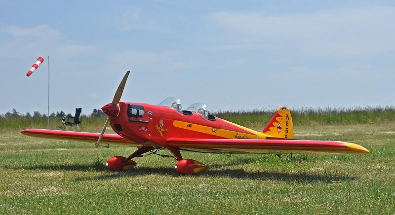

Pioterek Opublikowano 2 Września 2014 Autor Opublikowano 2 Września 2014 30 sierpnia 2014 roku Spacewalker II z Wicherkiem W25M uczestniczyły w Spotkaniu Lotniczym w Zamościu:

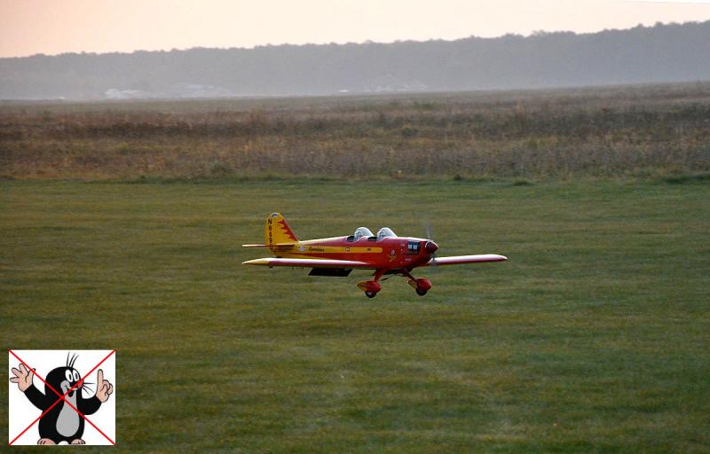

Pioterek Opublikowano 10 Października 2014 Autor Opublikowano 10 Października 2014 Nowy film z jesiennych lotów moim Spacewalkerem II

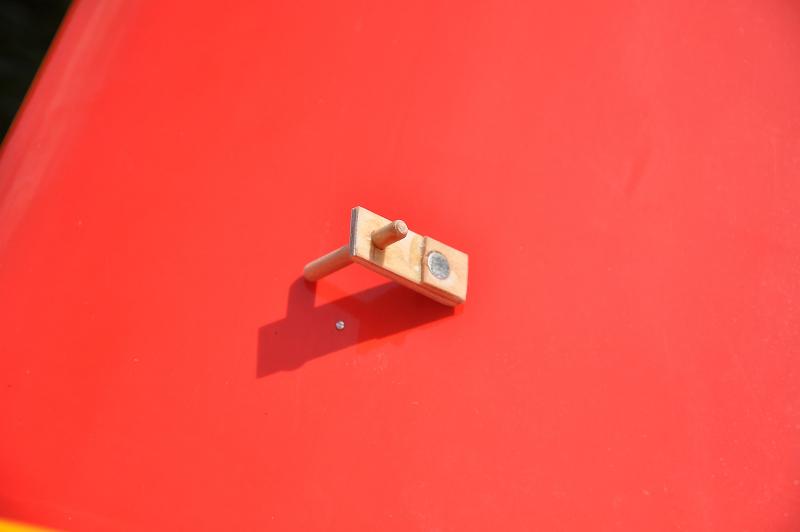

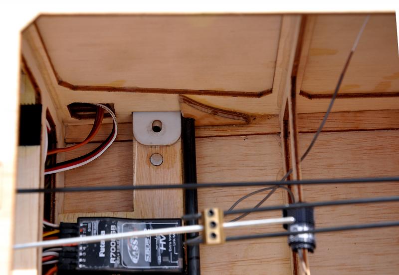

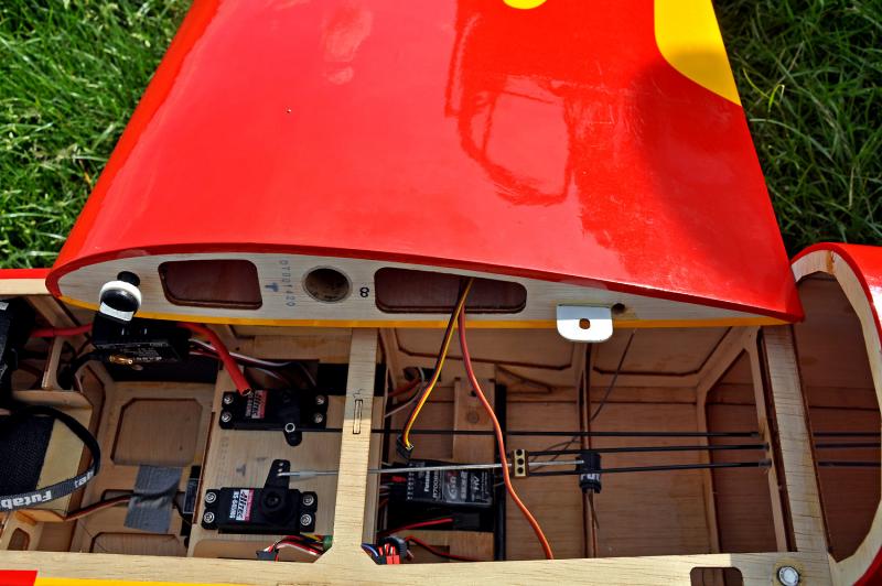

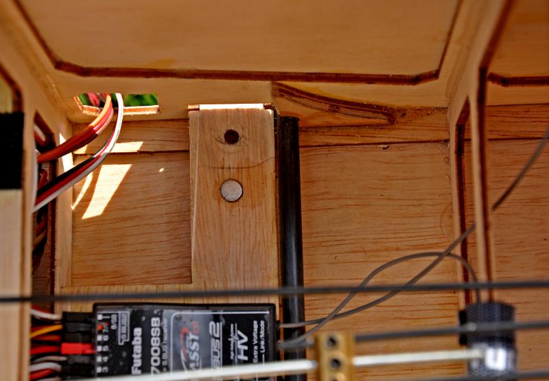

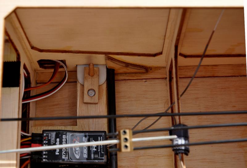

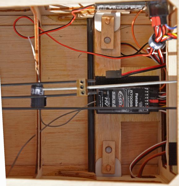

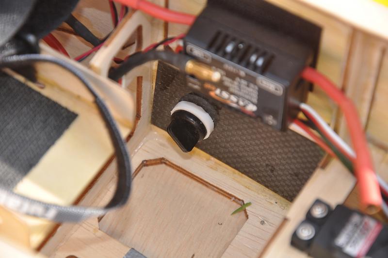

Pioterek Opublikowano 27 Maja 2017 Autor Opublikowano 27 Maja 2017 Rozwiązanie które nie dawało mi spokoju. Mocowanie skrzydeł do mojego Spacewalkera II jest typowe. Bagnet, śruba wkręcana poprzecznie w skrzydło z przodu a z tyłu taki "dyngs" czyli cienka plastikowa kształtka przestrzelona calową śrubą wkręcaną w osadzone w miękkiej balsosklejce w stalowym gnieździe o wielo- palczastym. Gniazdo to lubiło się wysuwać przy wkręcaniu śruby i ni jak nie można było go solidnie wkleić czy osadzić z braku podejścia. Wywoływało to moje niecenzuralne komentarze na lotnisku, więc postanowiłem to zmienić. Mocowanie skrzydła: Przed wsunięciem skrzydła i po usunięciu stalowego gniazda Po wsunięciu skrzydła: Przetyczka magnetyczna zamiast śruby: Zamocowanie przetyczki: Zamocowanie po dwu stronach: Zamocowanie przodu skrzydła: I gotowe

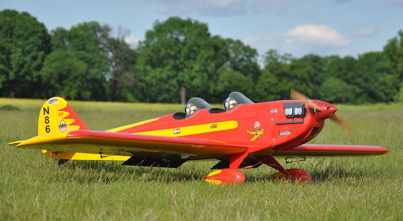

Pioterek Opublikowano 4 Czerwca 2017 Autor Opublikowano 4 Czerwca 2017 Dzisiaj po testowałem nowe światła w podwoziu modelu:
