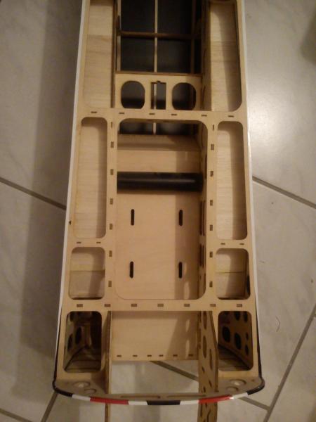

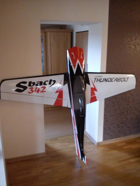

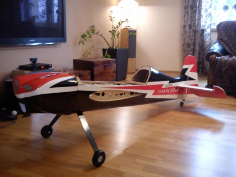

KRY3 Opublikowano 28 Lutego 2014 Opublikowano 28 Lutego 2014 No to pochwalę się modelem moim Sbachem 342 z HK, wg niektórych wierna kopia Pilota - nie miałem nie mnie oceniać. Model w wersji alu (rury, podwozie) ładnie oklejony, choć wymagał w niektórych miejscach poprawienia - przeprasowania. Waga modelu w wersji ARF (+ to co przyszło z modelem w woreczkach) wynosi 5030g. W tej chwili model ma wzmocnione/ zalaminowane podwozie, wklejone laminatowe dźwignie oraz zawiasy. Oczekuję na zamówiony silnik RCG 50cc i zastanawiam się nad pozostałą elektroniką. Mam zamiar zamontować serwa HS 5645MG na L i W + SAVOX SC1256TG na K lub 2 opcja (na ogon wszystko SC1256TG) I teraz pytania do Szanownych Kolegów: 1. czy serwa HS 5645MG poradzą sobie w tej wielkości modelu, jakie macie z nimi doświadczenia? 2. czy dobrym pomysłem jest montowanie max bec 2 do zasilania odbiornika (w moim przypadku ASSANA) i serw Inne sugestie związane ze składaniem modelu benzynowego 50cc dla kogoś kto robi to 1 raz mile widziane

Tomek Opublikowano 1 Marca 2014 Opublikowano 1 Marca 2014 W każdym Chińczyku słabym punktem jest mocowanie podwozia,proponuje od razu zalaminować tą słabą sklejeczkę.

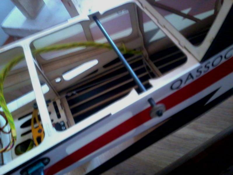

KRY3 Opublikowano 2 Marca 2014 Opublikowano 2 Marca 2014 Dziękuję Kolego amolduch - masz może wiedzę ile ważył model u Ciebie bez wyposażenia, a ile gotowy do lotu? Jak masz rozwiązane blokowanie kabinki, tak jak przewidział producent na 2 śruby czy jakiś inny patent - myślałem nad rurką węglową w poprzek kadłuba, a w niej pręt do blokowania kabinki. W każdym Chińczyku słabym punktem jest mocowanie podwozia,proponuje od razu zalaminować tą słabą sklejeczkę. pisałem, że zrobione zostało na dzień dobry - ale dziękuję za przypomnienie. Jak mocno trzeba Koledzy zalaminować domek pod silnik, całość żywicą z matą (jaki ciężar maty) czy tylko łączenia?

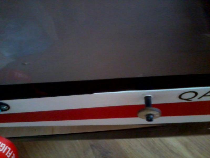

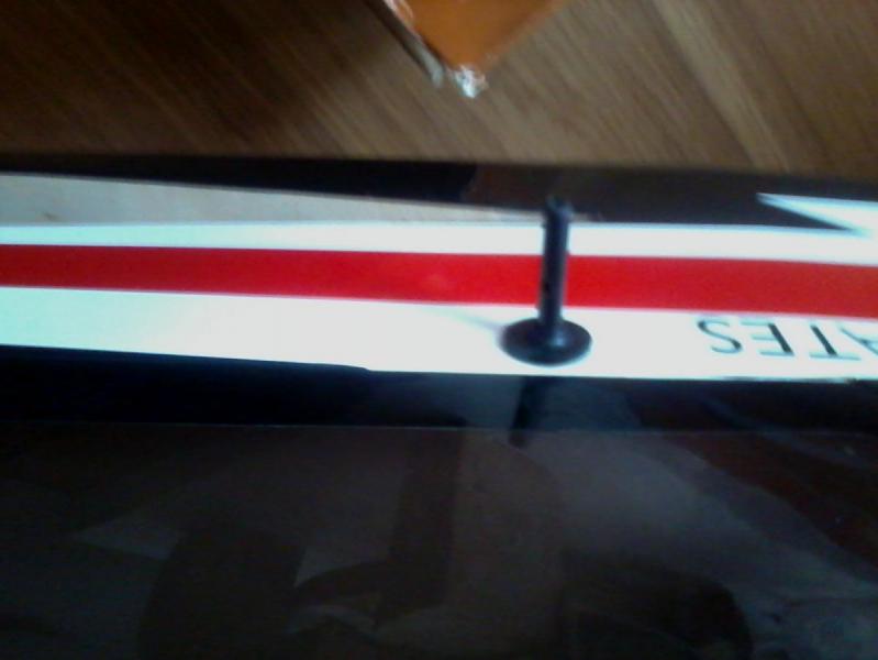

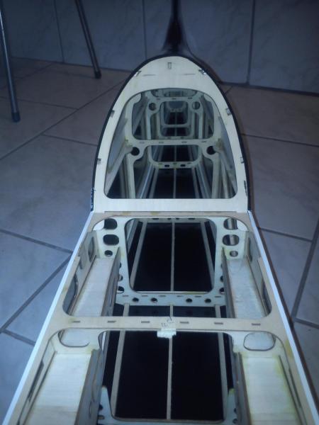

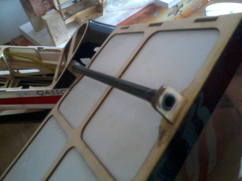

amolduch Opublikowano 2 Marca 2014 Autor Opublikowano 2 Marca 2014 Witam niestety już nie pamiętam wagi pustego a waga do lotu 7,64kg Kabinkę przerobioną mam na wkład z rurki węglowej dużo szybciej i nie trzeba ze sobą zabierać śrubokręta W kabinkę wkleiłem na żywicę rurkę węglową 8x6mm W kadłubie nieco wyciąłem i wywierciłem otwory 6mm Z jednej strony przykleiłem podkładkę do rurki 6mm A z drugiej nakładam spasowany okrągły orczyk serwa i zabezpieczam metalową wsuwka Domek silnika mam przód poskręcany aluminiowymi kątownikami i wszystkie połączenia domku z pierwszą wręgą kadłuba poprawiłem żywicą do laminowania Prze laminowałem maskę po wycięciu otworów na silnik i tłumik w słabych punktach3 warstwami tkaniny 120gr całość usztywniła się znacząco

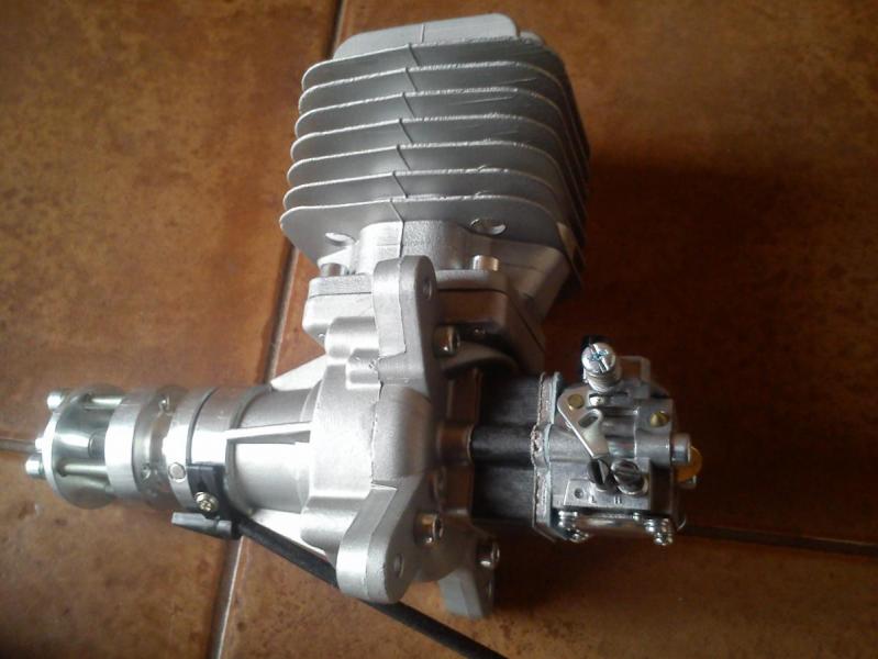

KRY3 Opublikowano 4 Marca 2014 Opublikowano 4 Marca 2014 Właśnie doszedł silnik RCG 50 (55cc) do Sbacha - tak się prezentuje
andrzej351 Opublikowano 4 Marca 2014 Opublikowano 4 Marca 2014 silnik jak najbardziej ok,dotrzyj go dobrze a odpłaci się super osiągami i bezawaryjną pracą .

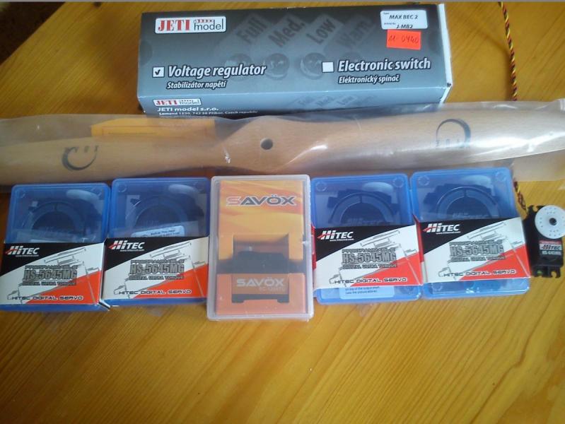

KRY3 Opublikowano 6 Marca 2014 Opublikowano 6 Marca 2014 Pozostałe graty : Serwa: HS-5645MG x 4szt - lotki+wysokość. SAVOX SC-1256TG - kierunek, HS-645MG - gaz max bec 2 śmigło xoar 22x8 brakuje jeszcze kill switcha na zapłon i zasilania oczywiście i teraz dopiero się zastanawiam czy da się to wszystko wysterować moim MX12 (6 kanałami) Mam pytanie odnośnie sterowania gazem w silniku benzynowym - oryginalna dźwignia gazu jest malutka, czy wymienia się ją na standardową od serwa, czy do niej mocuje, oraz posiada sprężynę powrotną czy należy ją zdemontować?
