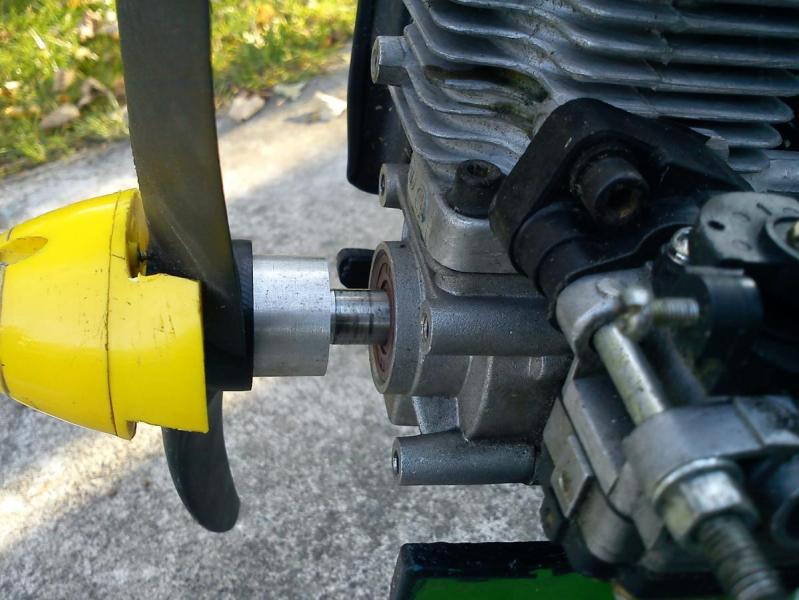

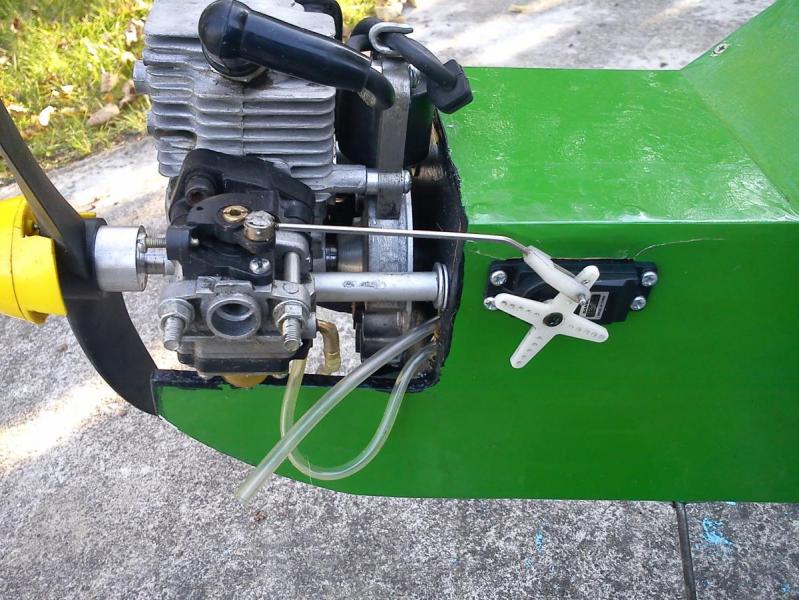

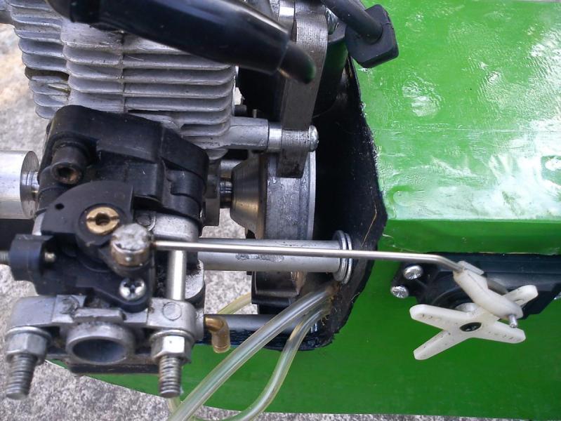

baziu123 Opublikowano 29 Września 2013 Opublikowano 29 Września 2013 Na fotce widać mocowanie w karter są wkręcone szpilki a na szpilki tuleje dystansowe i one przymocowane do przedniej wręgi,ja jak i kolega latamy na tym zapłonie http://hobbyking.com/hobbyking/store/__13767__Replacement_Complete_Ignition_Set_for_Single_Cylinder_Gas_Engines.html
