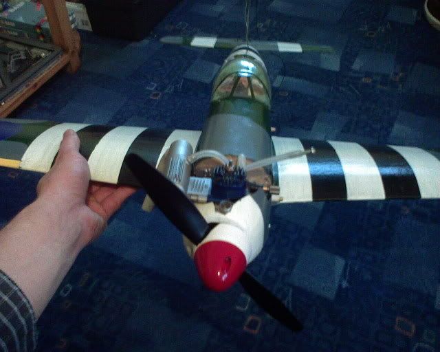

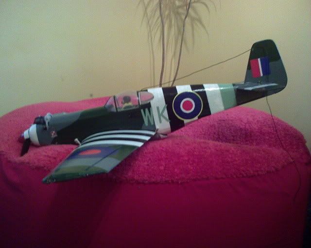

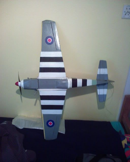

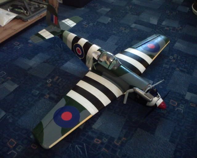

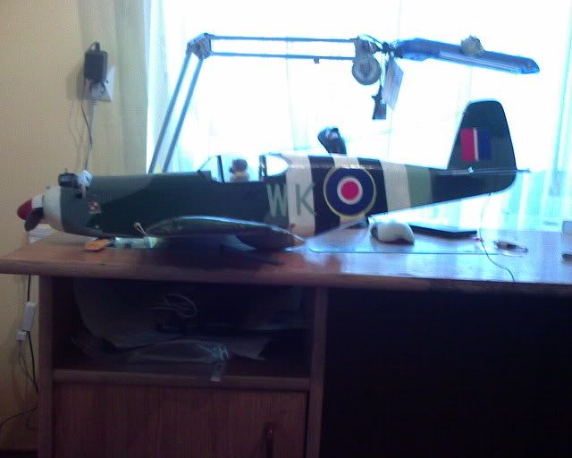

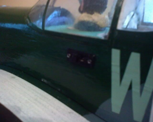

elektron Opublikowano 27 Stycznia 2008 Autor Opublikowano 27 Stycznia 2008 Obiecalem to umieszczam zdiecja gotowego modelu ! Model bedzie oblatany gdy tylko pozwoli na to pogoda Wlacznik : A tutaj James zglasza swoja gotowosc do lotu

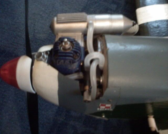

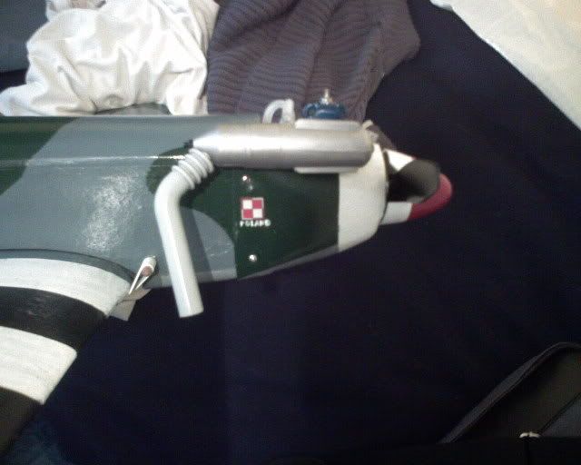

Janek Opublikowano 27 Stycznia 2008 Opublikowano 27 Stycznia 2008 hej, niech James jeszcze chwilę zaczeka! Włącznik radzę umieścić tak aby pozycja "on" była po stronie dziobu (na zdjęciu nie widać dokładnie jak jest). Gdy jest odwrotnie (i jest umieszczony w tym miejscu) łatwo można sobie wyłączyć model przy wyrzucie metodą "od góry" (sprawdzone ) Te węże nie mają aby za ciasno? Rurka do tankowania? W os15la to czysta rozrzutność i wątpliwe wygodnictwo Było zaślepić w baku, albo nie dziurawić gumy jeśli była cała... Ogólnie to wygląda ładnie, ma szanse latać, ja bym zdjął - przynajmniej na oblot - zamulacz z tłumika (zwłaszcza że jest skierowany do przodu :shock: ). Lotki są małe i poza strumieniem więc na początku pewnie skuteczność mała. Sprawdź czy nie ma rewersu. Jakie śmigło? Aha i te gumy do skrzydeł to daj na krzyż .
elektron Opublikowano 28 Stycznia 2008 Autor Opublikowano 28 Stycznia 2008 Dzieki Janku za odpowiedz i rady Juz sie tlumacze - Wlacznik umiescilem strona ON w kierunku ogona - uzywalem tego z pelikanie gdzie model strzelalem z gumy i w kazdym spaliniaku. Pewnie masz racje z tym wyrzutem... Zamienie to gdu tyko wroce do polski. Weze nie maja za ciasno - wiem ze na focie to wyglada troche inaczej ale w rzeczywistosci siedza "na styk" i kazdy z nich ma napewno pelna przepustowosc. Tankowanie... jestem leniwcem Ale waga niewielka a wygoda wieksza Niewiem czemu nazywasz go "zamulaczem". Przeciez silnik na przedlozce silikonowej dziala identycznie jak bez niej. Kwestia minimalnego przestawioenia obrotow. Na focie jest jeszcze nie poprawiona wersja - jeszcze przed wyjazdem odgialem rurke na tyle ze cale spaliny ida bezposrednio pod skrzydlo. Gumy dam i na krzyz i normalnie. Smiglo 8x4 Jakie wychylenia w st dac na stery ?
Janek Opublikowano 28 Stycznia 2008 Opublikowano 28 Stycznia 2008 Z tankowaniem chodziło mi o to że mając pod ręką wężyk zasilający nie ma sensu dokładać węża do tankowania.. Jeśli sprawdzałeś obrotomierzem, że silnik działa z przedłużką identycznie to ok.
motyl Opublikowano 28 Stycznia 2008 Opublikowano 28 Stycznia 2008 z tego co mnie uczyli, to gumy daje się na wprost, a ostatnie 2 na krzyż
Mlody Opublikowano 31 Stycznia 2008 Opublikowano 31 Stycznia 2008 Cześć Modelik fajny. Włącznik ja mątuje w taki sposób ze pozycja on jest w strone ogona. Modelk zucam od dołu. Powód: Pewnego razu na zawodach uciąłem taśme włącznikiem (dobrze że ON było w strone ogona ).
elektron Opublikowano 31 Stycznia 2008 Autor Opublikowano 31 Stycznia 2008 U mnie model tez bedzie raczej rzucany od dolu (tym bardziej ze P51 ma "wlot powietrza") Pozatym antena idzie od kabiny do statecznika pionowego i nie ma jak wyrzucic Wlanicz pozostawie w strone ogona ON. Z upgrade jaki zrobie dla lepszych osiagow - zdejme rurke i z tlumnika wyjme dlawik.

elektron Opublikowano 3 Lutego 2008 Autor Opublikowano 3 Lutego 2008 Modelik dostal tuning : Wyjalem srodkowa czesc tlumnika ktora niektórzy nazywaja dlawikiem. Dalem smiglo 7x4 drewniane(docelowo dam kevana 7x6 tylko czekam az dojda). Silniczek na nowo wyregulowany wydaje sie miec wiekszy ciag :shock:
rabbitlkr Opublikowano 3 Lutego 2008 Opublikowano 3 Lutego 2008 A jak będziesz miał problemy z zasilaniem w silniku to wsadź z powrotem owy dławik.
motyl Opublikowano 3 Lutego 2008 Opublikowano 3 Lutego 2008 A jak będziesz miał problemy z zasilaniem w silniku to wsadź z powrotem owy dławik. A nie mówiłem Naszczescie okazalo sie ze model doskonale szybuje to na zbocze go:D z ta doskonałościątotroche przesadziłes PS. Kjujik, podobno cięzko chory jestes poszedłeś spać :]
Mlody Opublikowano 3 Lutego 2008 Opublikowano 3 Lutego 2008 Cześć Ten dławik w tłumiku to zły pomysł wyjmowac. On daje ciśnienei do zbiornika.
