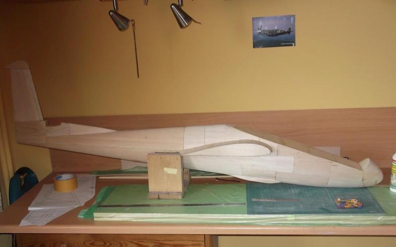

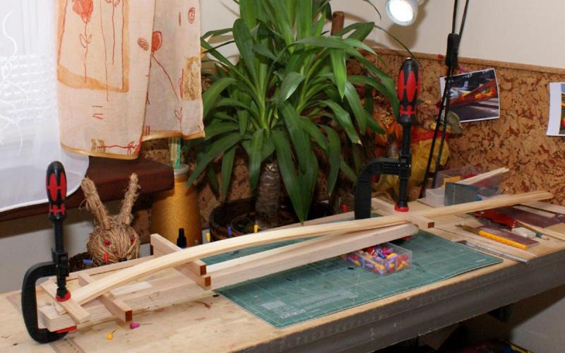

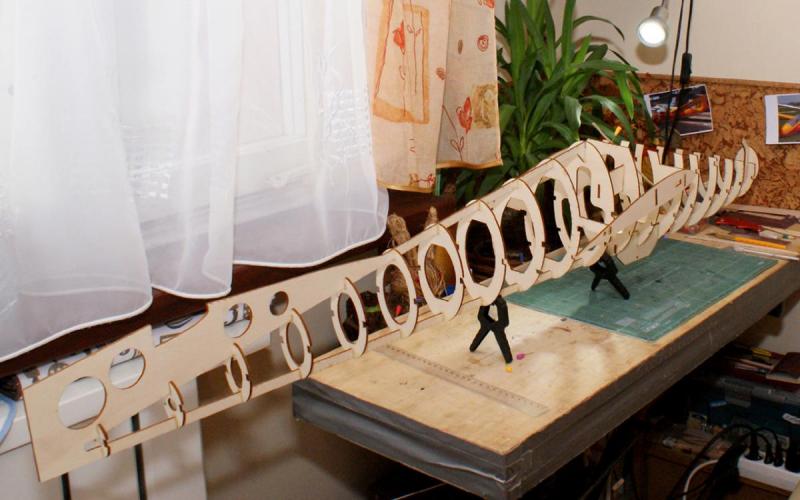

Wojtek I Opublikowano 6 Października 2013 Opublikowano 6 Października 2013 Witam. Dzięki koledze Wojtkowi (Wojtass_nt) w ramach wolnych "mocy przerobowych" odpalam nowy projekt. A tak to zaczyna wyglądać. Przygotowanie listew sosnowych - i po dziesięciu dniach gięcia trafiły do kadłuba. Jest to ta sama skala co Mucha, więc może to być ładna parka
Wojtass_nt Opublikowano 6 Października 2013 Opublikowano 6 Października 2013 10 razy przemyśl napęd ogona i zrób to zanim zaczniesz oklejać kadłub
Wojtek I Opublikowano 6 Października 2013 Autor Opublikowano 6 Października 2013 Podpatrzyłem to u Ciebie i właśnie w takiej samej kolejności jak Ty mam zamiar go robić - kadłub stop (na tym etapie), a teraz statecznik poziomy i ster kierunku.

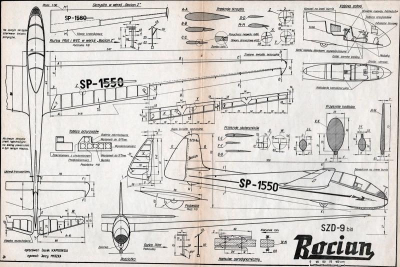

Wojtek I Opublikowano 9 Października 2013 Autor Opublikowano 9 Października 2013 Jak popatrzysz na rysunek to tam jest oklejanie balsa 3 mm, ja zastanawiam się nad 2 mm, szlifowanie, cienkie szkło, szpachla natryskowa, szlifowanie do nitek szkła, malowanie lakier samochodowy. Co Ty na to?
Wojtass_nt Opublikowano 9 Października 2013 Opublikowano 9 Października 2013 Użyjcie takie grubości balsy na pokrycie jak ja a macie wielosezonowy model Nie róbcie cieńszych bo stracicie znacznie na wytrzymałości (przykład modelu Kuby na którym w rejonie przejścia kadłub/skrzydła pojawiły się obustronne pęknięcia)
Wojtek I Opublikowano 9 Października 2013 Autor Opublikowano 9 Października 2013 A jaką na kadłubie dawałeś?
Wojtass_nt Opublikowano 9 Października 2013 Opublikowano 9 Października 2013 Kadłub 1.5mm zalaminowane 1 warstwą tkaniny 48g a skrzydła 2mm. 3mm na skrzydła nie jest potrzebna bo z 2mm są już sztywne jak beton
Wojtek I Opublikowano 9 Października 2013 Autor Opublikowano 9 Października 2013 No to jest dokładnie tak jak myślałem, skrzydełka Muchy też kryłem balsą 2 mm i jst beton. Na kadłubie myślałem o 2-ce aby mieć więcej "mięsa" na ładne wyprowadzenie powierzchni.

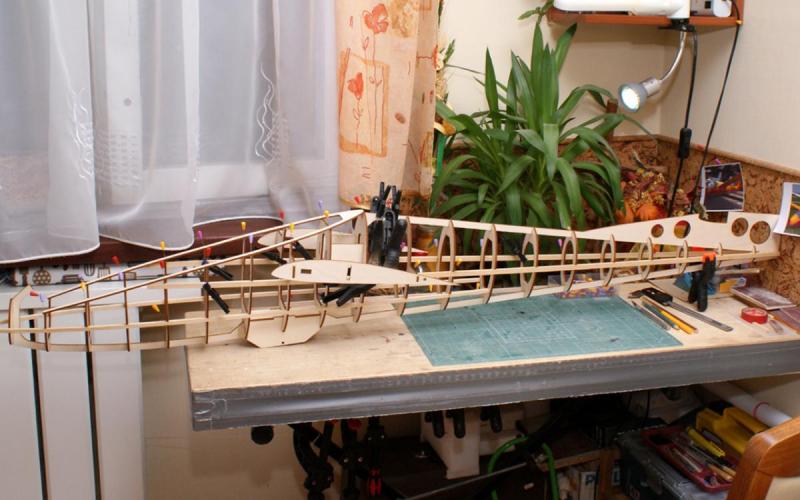

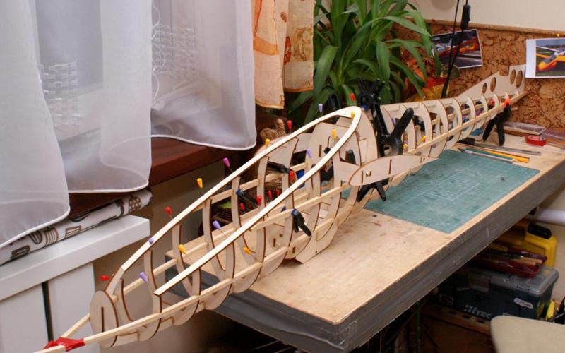

majula7 Opublikowano 8 Listopada 2013 Opublikowano 8 Listopada 2013 w długie zimowe wieczory będzie co dłubać
Wojtass_nt Opublikowano 8 Listopada 2013 Opublikowano 8 Listopada 2013 Patryk widzę, że oklejasz ogon a czy przeprowadziłeś już bowdeny do wysokości i/lub linki do kierunku?
majula7 Opublikowano 9 Listopada 2013 Opublikowano 9 Listopada 2013 Prowadzenie linek lub bowdenów zrobię jak będę wiedział gdzie umieszczę serwa, dla mnie nie ma to znaczenia. Bowden podpieram w trzech punktach początek koniec i popycham na nim kostkę z balsy którą przyklejam do wręgi i zalewam klejem.

majula7 Opublikowano 7 Grudnia 2013 Opublikowano 7 Grudnia 2013 Nadeszła długa zima, więc lotnisko czas zamienić na ,,modelarnie" Zastanawiam się nad dzwigarami 2 x 15x10 to w moim odczuciu chyba za grubo 1
Wojtass_nt Opublikowano 7 Grudnia 2013 Opublikowano 7 Grudnia 2013 Może i przekrojowo to dużo ale wagowo jak najbardziej optymalnie. A od któregoś tam żeberka jest tylko 1x 5x8cm (będziesz musiał zeszlifować trochę listewki).
