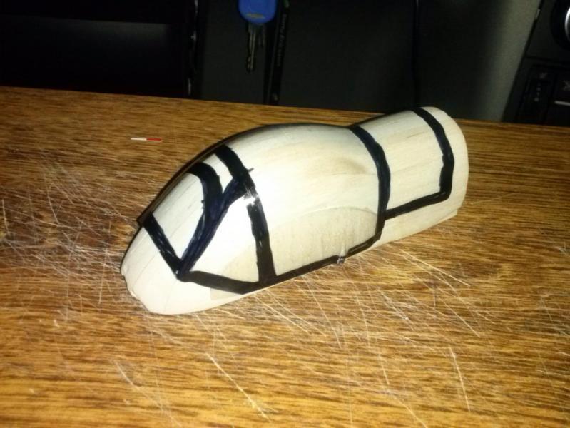

witam kopyto zrobilem z kilku warstw posklejanej balsy 5 i 3 mm , potem z grubsza zalatwilem je nozem do tapet potem troszke szlifowanka i jest :)
no teraz widac na dole te faldke i z drugiej strony jest tez taka .
ale chyba po obkurczaniu nad gazem to chyba nie mozna sie spodziewac efektu jak po opalarce :) , pozdrawiam , do twojego tez zrob kabinke z pet bo bardzo fajnie wyglada .

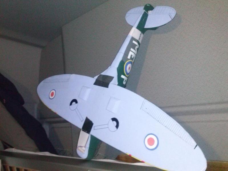

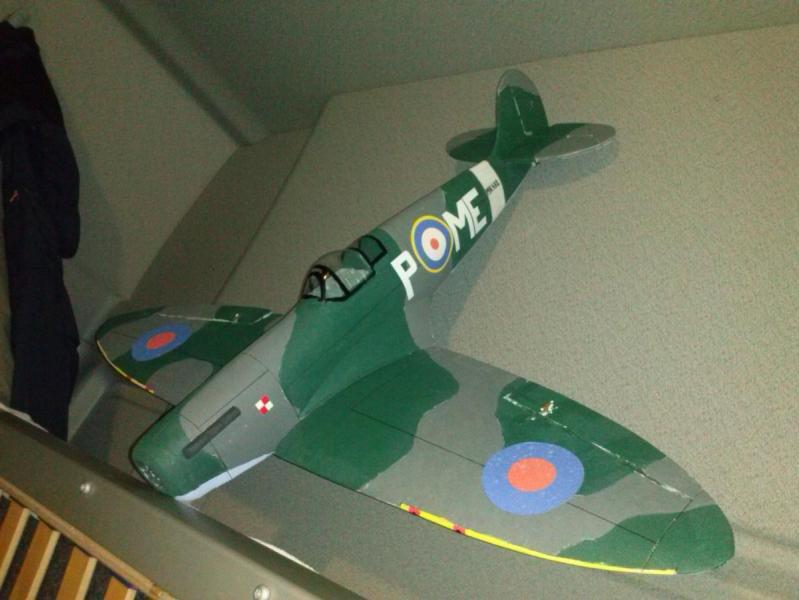

Udało się :D spit gotowy do oblotu zastanawiam się tylko czy nie trzasnąć mu jakiegoś podwozia :huh:
Tak się prezentuje :
ps. sory za bałagan ;)
Jak wam się podoba ?
jest super, widze ze kabinke zrobiles, no no robi wrazenie, podwozie mozna ale po co mu , brdzie mu tylko prszeszkadzalo w ladowaniu :) , chyba ze masz jakies fajne miejsce do ladowania., pozdrawiam i czekam na film z oblotu.

Niestety mimo usilnych starań nie udało mi się okiełznać puki co spita pierwsza kraksa była spowodowana zaklinowaniem skrzydła na plusie dziś natomiast model nie reagował na ster wysokości praktycznie wo gule a lotek prawie jak by nie było nie wspomnę o problemach przy wywarzaniu. Musiałem popełnić jakieś znaczne błędy konstrukcyjne lub porostu nie potrafię nim latać... dlatego puki co odłożę go na półkę i zbuduje funbata lub kupie coś z cyber fly np. focke wolfa esa tak jak mi radzono(najchętniej jednak sprawił bym sobie fun cuba niestety cena dosyć wysoka za sam kit:( ) :)
