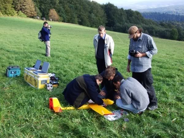

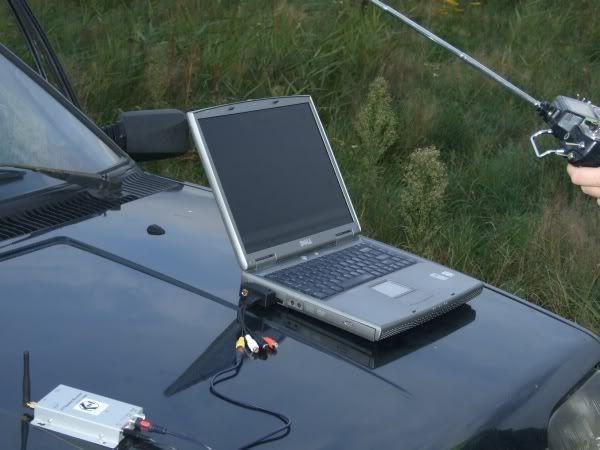

Czaro Opublikowano 23 Stycznia 2008 Opublikowano 23 Stycznia 2008 Obserwacyjny System Antyterrorystyczny szerzej opisany jest w temacie: http://pfmrc.pl/viewtopic.php?p=68946#68946 Jak narazie nasza stacja naziemna wygląda mniej więcej tak jak na zdjęciu: Zawiera: agregat 220V (jakby prądu w lapciakach brakowało, aku ołowiowy 12v 33Ah, przetwornica 12/19V oraz 12/220, dwa laptopy, odbiornik obrazu, radiomodem Maxstream) W wersji mini wygląda to tak Sam system obrazu, tzn komp z kartą tv, odbiornik obrazu i radio do sterowania kamerą W chwili obecnej pracujemy nad zminimalizowaniem ilości sprzętu. Dzięki goglom tv I-glasses i odpowiednio skonfigurowanym pulpitom kompa, odpada nam jeden laptop. Obraz z karty tv jest kierowany bezpośrednio na okulary (okulary są wpięte jako dołączony drugi monitor), a na monitorze laptopa mamy program stacji naziemnej W takiej konfiguracji, kiedy obraz i dane z lotu są przetwarzane przez jeden komputer zdaje się, że łatwiej będzie uzyskać OSD na goglach. W każdym bądź razie prace nadal trwają...
Peter Opublikowano 23 Stycznia 2008 Opublikowano 23 Stycznia 2008 Witaj Czaro. Milo mi ze zechciales opisac i te faze projektu - moze najwazniejsza. Przyznac musze ze jestem pod duzym wrazeniem rozmachu konstrukcji. Na poczatek mam okolo 65 pytan,ale poczekam na rozwoj watku. Mam nadzieje ze bedzie dlugi ciag dalszy relacji/opisu :shock:
