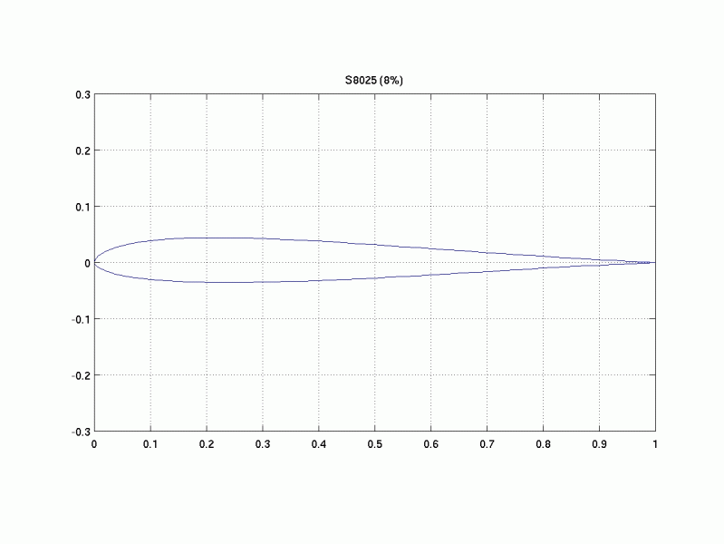

Gość Kamyczek_RC Opublikowano 28 Grudnia 2013 Opublikowano 28 Grudnia 2013 Bardzo możliwe że model posiada taki symetryczny profil a odpowiedni moment ustateczniający nadawany jest przez podniesienia sterolotek do góry o niewielki kąt poza tym w takim rozwiązaniu model będzie latał dokładnie tak samo na plecach jak normalnie . Układ modelu wygląda zachęcająco i bez wielkich nakładów można zbudować świetny modelik do latania na zboczu a rezultaty mogą być zaskakująco dobre

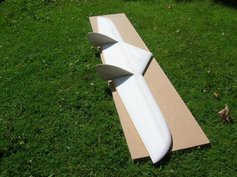

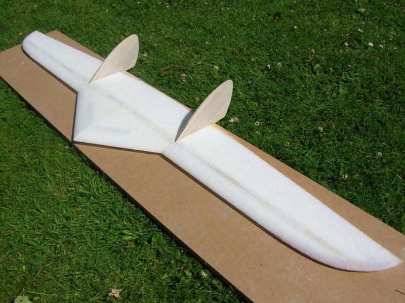

kkkamil Opublikowano 3 Czerwca 2014 Autor Opublikowano 3 Czerwca 2014 Postanowiłem że Gonzo dostanie opcjonalny napęd, co pozwoli polatać też na łące, i może ułatwi lądowanie na zboczu. W wersji szybowcowej zboczowe lądowania niekoniecznie mi wychodziły, w związku z czym model trochę się ostatnio poobijał . Mam kilka zdjęć z budowy kadłuba, bez szpachli się nie obyło niestety.
kkkamil Opublikowano 4 Czerwca 2014 Autor Opublikowano 4 Czerwca 2014 Wymieniłem poszycie i korzystając z okazji zrobiłem zwichrzenie geometryczne (uniesienie końcówek płata). Ciekaw jestem czy coś się poprawi w związku z tym, mam nadzieję że się nie pogorszy.
