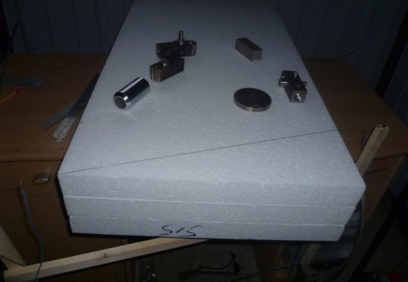

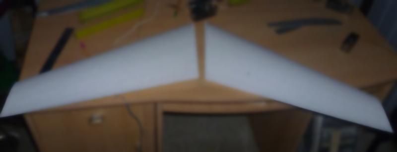

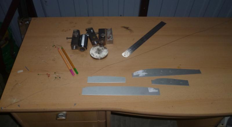

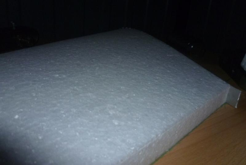

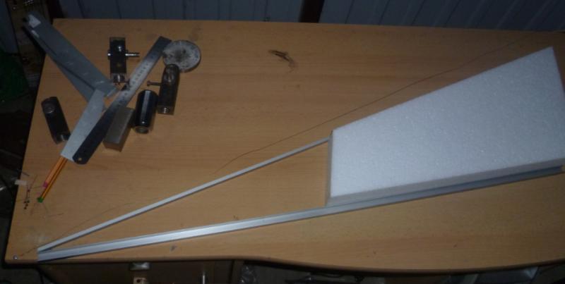

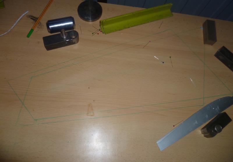

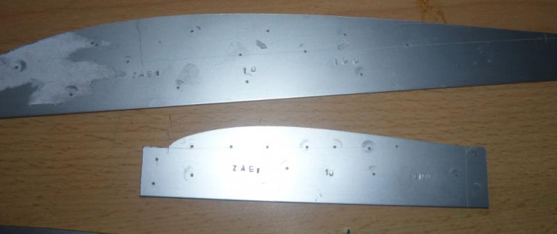

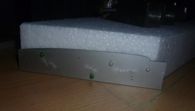

jakiglawstogusiana Opublikowano 3 Listopada 2013 Autor Opublikowano 3 Listopada 2013 Ot "machina" Profile: Wycinanie grawitacyjne 3 płyt na raz: Wyszło 12 połówek (6 skrzydełek): Wyznaczanie położenia połówki: Wyrysowane linie: Szpilkologia: Efekt - powierzchnia zbliżenie: Skrzydełko, "trochę" rozmazane ale chyba wiadomo o co chodzi: Okazało się że aby wycinać szybko na profilach z alu to trzeba dokleić taśmą dwustronną dystanse do profili (kawałeczki depronu, balsy, sklejki, czegokolwiek byle tej samej grubości 2 mm powinno wystarczyć) - drut przy samym profilu ochładza się na tyle że same końcówki mogą się strzepić. Jeśli mimo to drut nie idzie gładko tylko skokowo to albo skopaliśmy polerkę profili albo mocowanie drutu dajemy odorbinkę wyżej - inaczej rozkłada się siła i idzie gładko Styro trochę za gruby jak do tego cieniutkiego profilu, ale takie materiały miałem i takich użyłem Korektę na "grubość" cięcia można wprowadzić - szlifując spodnią część profilu - oczywiście tylko jednego profilu na każdą stronę (i to tą część która opiera się o blat) albo najlepiej zrobić to przed ich wycięciem 1
