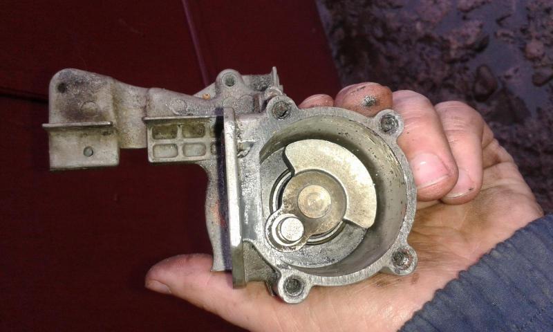

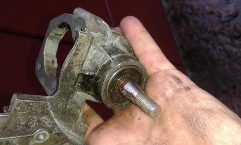

benek Opublikowano 11 Stycznia 2015 Opublikowano 11 Stycznia 2015 witam Przypadkiem stałem sie posiadaczem tego silnika z kosy partner. Silnik jest sprawny i ładnie pali. Mam pytanie do bart07 , a mianowicie jeśli rozbierałeś ten silnik to jak mam to rozmontować ? tzn jak wyciągnąć "wał" z obudowy ? mam wybić te łożyska ?? Może ktoś pomoże, nie chcę go uszkodzić. Czy do odpalania rzeczywiście użyłeś tego ? http://hobbyking.com/hobbyking/store/__13767__Replacement_Complete_Ignition_Set_for_Single_Cylinder_Gas_Engines.html z góry dziękuje i pozdrawiam
polpakpol Opublikowano 11 Stycznia 2015 Opublikowano 11 Stycznia 2015 Wał powinien bez problemu wyjść z łożyska w stronę korbowodu.
bart07 Opublikowano 11 Stycznia 2015 Autor Opublikowano 11 Stycznia 2015 Oczywiście po zdjęciu pierścienia sprężystego. Ja zostawiłem magneto, Natomiast silnik nie poleciał (jeszcze)...
benek Opublikowano 11 Stycznia 2015 Opublikowano 11 Stycznia 2015 Pierścień zdjęty, nie chciało to w żaden sposób wyskoczyć. Ale bede jeszcze próbował. Mam zamiar założyć mu zapłon elektryczny, zobaczymy co z tego wyjdzie.
polpakpol Opublikowano 11 Stycznia 2015 Opublikowano 11 Stycznia 2015 Pukaj młotkiem w wał od strony gwintu przez jakieś drewno
motofan11 Opublikowano 31 Stycznia 2015 Opublikowano 31 Stycznia 2015 A tu silniczek popełniony przeze mnie 32 ccm już odpalony ale jeszcze nie zbadany dokładnie:)
jacekb Opublikowano 7 Lutego 2015 Opublikowano 7 Lutego 2015 Jak nie udało się wybić wału, to proponuję zrobić tak włóż całość do zamrażalnika aż się dobrze zamrozi następnie przez rękawicę włóż obudowę do gorącej wody ale tak żeby nie zamoczyć wału ewentualnie mokra gorąca szmata. powinno wypaść bez stukania. Tak się wkładało tuleje zaworowe i tuleje cylindrów w dawnych czasach pozdrawiam Jacek
kkdarch Opublikowano 8 Lutego 2015 Opublikowano 8 Lutego 2015 Pierścień zdjęty, nie chciało to w żaden sposób wyskoczyć. Ale bede jeszcze próbował. Mam zamiar założyć mu zapłon elektryczny, zobaczymy co z tego wyjdzie. Zrób jak pisze Jacekb ale możesz użyć opalarki elektrycznej do podgrzania karteru.
instruktor Opublikowano 8 Lutego 2015 Opublikowano 8 Lutego 2015 Niektóre elementy a w zasadzie łożyska bywają wklejane
