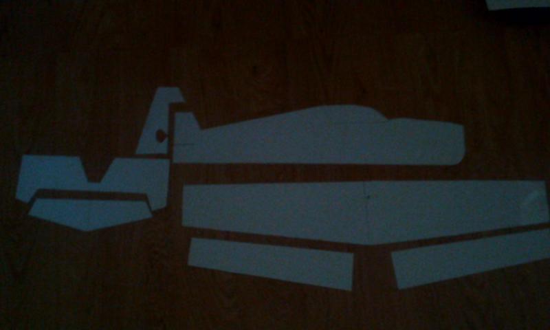

Kamilos Opublikowano 29 Grudnia 2013 Opublikowano 29 Grudnia 2013 Witam Postanowiłem popełnić Extrę. Plany już mam gotowe w pełnej skali modelu. Troszkę danych: rozpiętość:600mm długość:licząc od końca SK do silnika to 545mm waga do lotu:licząc tylko wyposażenie to 78g ale z płatowcem przewiduję ok.:80-85g. A teraz wyposażenie: serwa:3x http://www.nastik.pl...hs55-p-496.html regulator:Pelikan 18A silnik: http://www.nastik.pl...225-p-1744.html pakiet: http://www.nastik.pl...s1p-p-3906.html Budowa się zacznie jak nabęde materiały, czyli ok.przełom stycznia i lutego. Jeżeli coś źle wybrałem z wyposażenia to proszę o "korektę" i podanie właściwego. Jak coś to mój drugi model 3D ale pierwszy budowany od podstaw. Jeżeli czegoś nie podałem proszę mi powiedzieć, ale jeszcze dopiszę pare żeczy które zakupię
Kamilos Opublikowano 29 Grudnia 2013 Autor Opublikowano 29 Grudnia 2013 Jeżeli chcesz to tak. EDIT.: A tu zdjęcie planów gotowych do odrysowania na EPP. Zdjęcie jest troszkę niewyraźne z powodu światła.Heh ale pewnie każdy by się tego domyślił jakby spojrzał na zdjęcie.
Kamilos Opublikowano 29 Grudnia 2013 Autor Opublikowano 29 Grudnia 2013 A zaraz znajdę plany. EDIT.: Nie mogę znaleźć tch planów. Pan wstuka w internet "Plany modelu rc extra 330" i tam później wyskakuje grafika z tymi planami.
