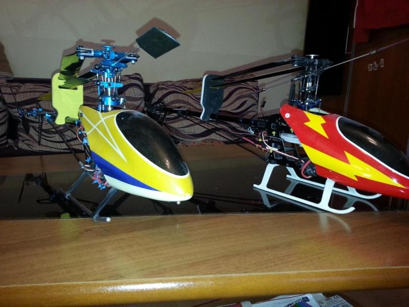

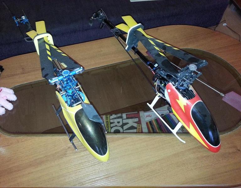

Ramzex Opublikowano 30 Grudnia 2013 Opublikowano 30 Grudnia 2013 Witam, otóż zakupiłem za całe 510 zł 2 heliki + apke FlySky FS-CT6B z 2 odbiornikami. Ogólny sprzęt jaki tam siedzi: Żyro1 - micro etronix head lock gyro Żyro2 - Walkera WK-G006 Regiel1 - Hobby King HK-30A ESC Regiel2 - nie wiem jest w czarnej gumie i ma na niej napisane E203950 Silnik1 - Hobby mate HB2835 Silnik2 - Niestety ma starte oznaczenia , jedyne co odczytałem to ma 3500kV, taki czarny falowany może da sie rozpoznać Serwa - 7x JP-S7.5D 1x Tower pro zwykłe 9g ( na ogonie w jednym heliku ) Oraz właśnie mam problem z "identyfikacją" helików. 1 .Żółty ma aluminiową głowice i elementy oraz rame i łopaty z włókna węglowego, pozostałe elementy to głównie aluminium. 2. Czerwony ma rame z laminatu a reszta głównie plastik. Da rade z tego co mam stworzyć jednego dobrego helika oraz jeżelibyście mogli to prosiłbym o podanie jaki to może być heli, czy zwykły HK-450 czy może inna jego wersja. Oba mają laminatowe kabinki. Pozdrawiam i proszę o pomoc!
Piotrek_SGM Opublikowano 31 Grudnia 2013 Opublikowano 31 Grudnia 2013 Sporo złomu kupiłeś za te 510zł, hehe ;-) Wygląda to to na jakieś klony T-rex 450, przydały by się dokładniejsze zdjęcia. Na metalowych częściach głowicy powinny być raczej oznaczenia producentów (CopterX, HobbyKing, itp), jak nie ma to raczej jakiś chiński klon. W kitach HK nie ma laminatowych kabinek, płozy w czerwonym też nie są kitowe na pewno ani z HK ani z CX. Podejrzewam, że to jednak heliki HK po naprawach czym się dało. Niebieskie zębatki główne są fabrycznie w CopterX, te łopaty (laminat? węgiel?) też nie są kitowe, ale HK sprzedaje je oddzielnie. Białe zębatki wsadza m.in. HK. Ogólnie niektóre elementy dość egzotyczne i niezła mieszanka, ktoś pewnie długo tłukł tymi helikami ;-) W sumie co to dokładnie za śmigłowce to nie ma większego znaczenia, jak wiesz klony "450" i tego się trzymaj. Po pierwszym crashu pomierzysz szpindel (wał wewnętrzny pomiędzy okuciami łopat) i będziesz wiedział do jakiej to wersji głowica porównując z danymi ze sklepów.
Ramzex Opublikowano 31 Grudnia 2013 Autor Opublikowano 31 Grudnia 2013 Oby crashu nie było Serio złom? Mi się wydaje że się opłacało. Porobie jutro lepsze fotki. Szukalem wszędzie jakichś oznaczeń ale na marne, jednak wszystko jest w świetnym stanie, nawet nie wiem czy duzo latały Łopaty to chyba włókno szklane.
Piotrek_SGM Opublikowano 31 Grudnia 2013 Opublikowano 31 Grudnia 2013 Złom w cydzysłowie ;-) A crash będzie na 100% (prędzej czy później, raczej prędzej). Ogólnie to bym wolał zapłacić troszkę więcej za jeden heli nowy, którego wyposażenie sam bym wybrał. Ale teraz to już nie ma co gadać... Jakbym mógł w czymś konkretnym pomóc to jak mówiłem na PW - zapraszam.
