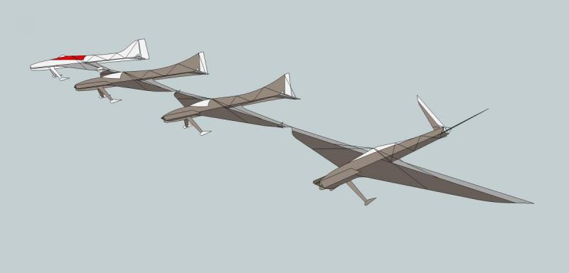

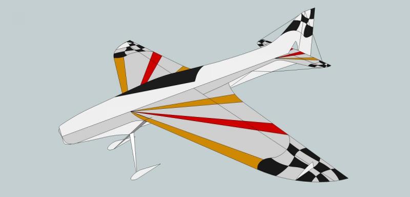

Jakiś czas temu wziąłem się za projektowanie nowego zawodniczego modelu halowego klasy Pylon Racer (F5K). Nie chciałem robić tradycyjnego Gee Bee, chociażby dlatego, że wolę mieć coś swojego.

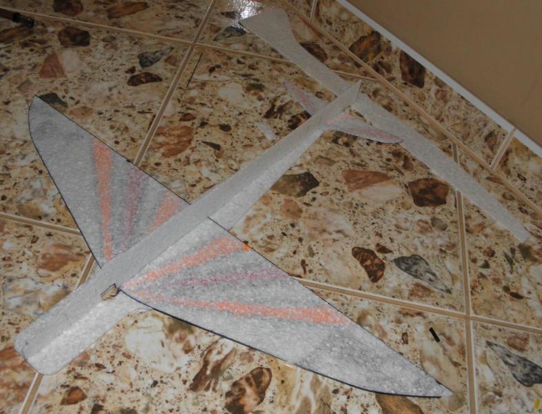

Początkowo miały być stateczniki w układzie V, aby zmniejszyć wagę ogona i jego opór, ale zrezygnowałem z tej opcji, ponieważ trudno byłoby to wzmocnić i mogłoby dochodzić do skręcania ogona. Powstało kilka kolejnych kilka wersji:

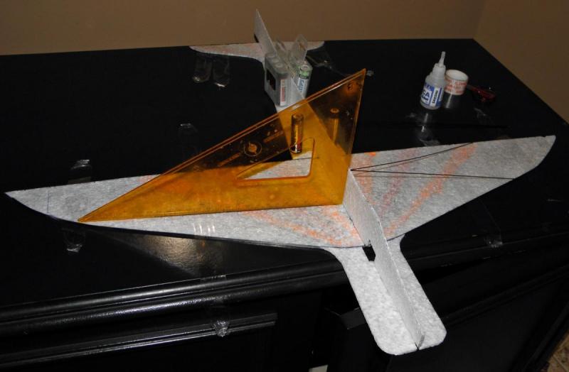

W końcu wygrała ostatnia, która na powyższym i poniższym zdjęciu jest już nieco zmodyfikowana, w stosunku do początkowej postaci tej wersji.

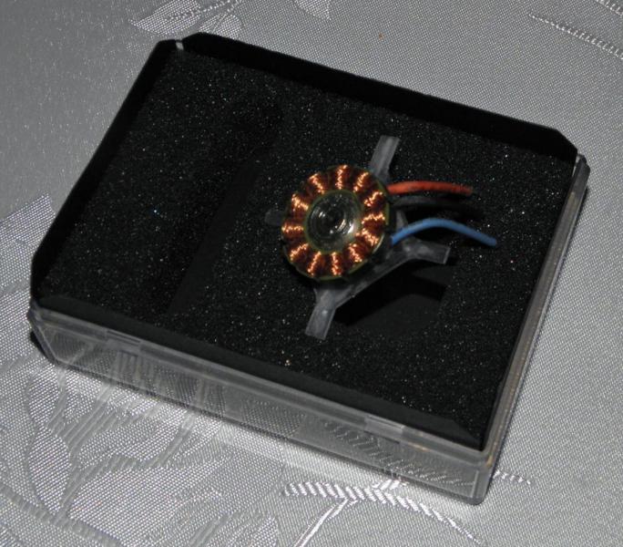

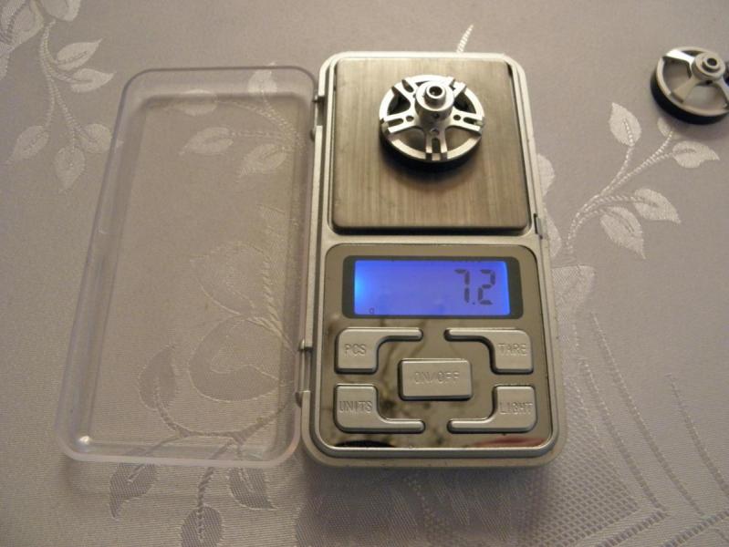

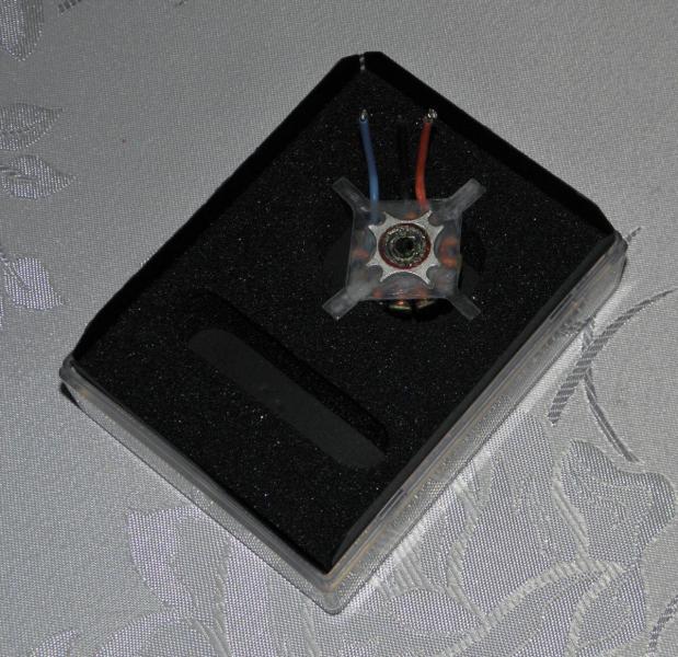

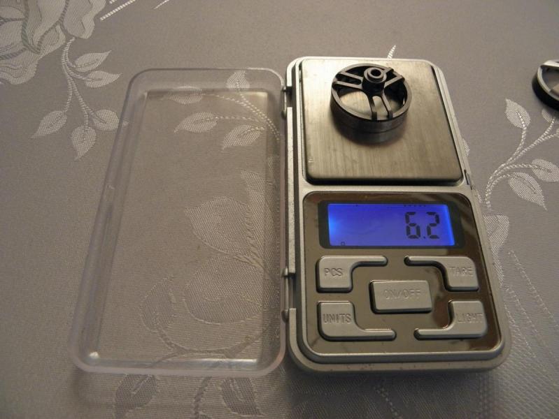

Miałem niepotrzebny stator z uzwojeniem z silnika Dualsky XM 2812-27 (kV 1760). Miałem także 3 wirniki (2 z silników Dualsky widoczne na poniższym zdjęciu i jeden z silnika EMAX 2203).

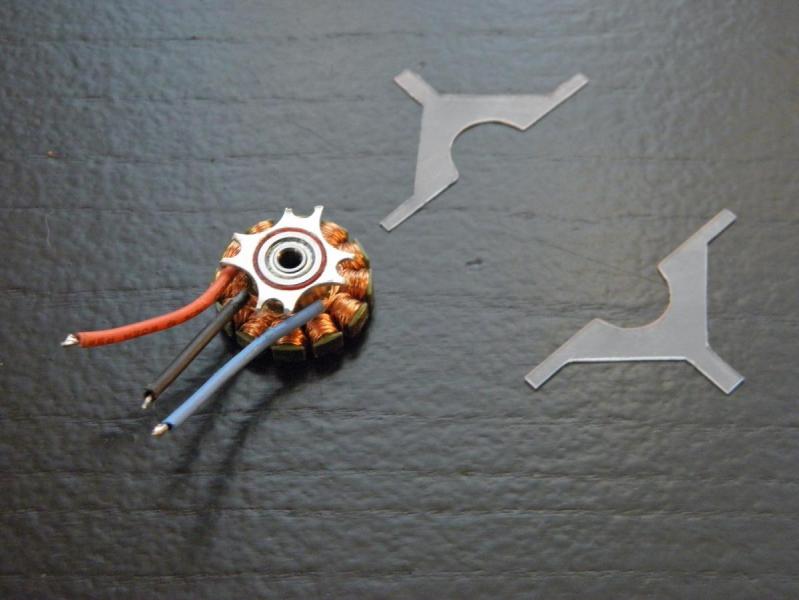

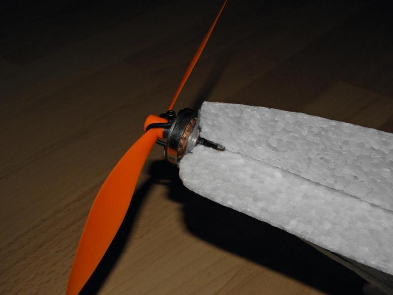

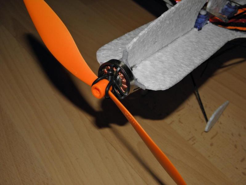

Jak widać, wagowo wygrywa EMAX (jest srebrny, bo zeskrobałem z niego czerwony lakier). Ponadto wirnik EMAX'a wydaje się mieć największe magnesy i jest przystosowany pod wał 3 mm (Dualsky pod 3,17 mm). W stojanie powiększyłem nieco otwory pod łożyska, tak by można było użyć metrycznych. Firma Dualsky stosowała calowe, które były bardzo mocno wciśnięte. Po przeróbkach łożyska metryczne weszły bez większych trudności (pomiędzy tylnym łożyskiem a otworem widać pierścień wykonany z koszulki termokurczliwej. Nie jest on dlatego, że przesadziłem z powiększaniem otworu, ale tak było w planach. Co więcej, stojan miał pourywane blaszki więc poradziłem sobie tak:
Wał został wykonany z pręta węglowego 3 mm.

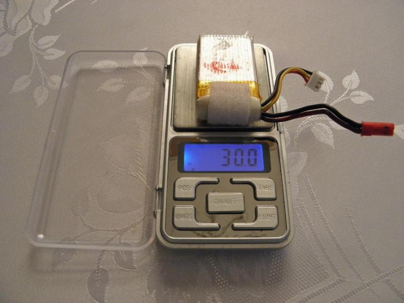

Pakiet (3E Model; 2S; 500mAh):

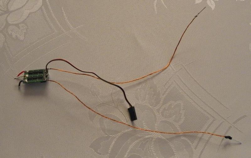

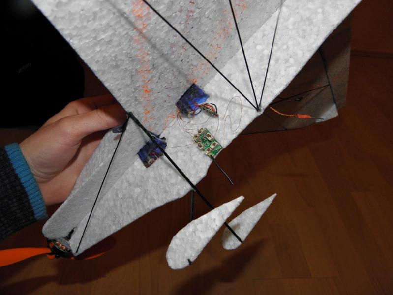

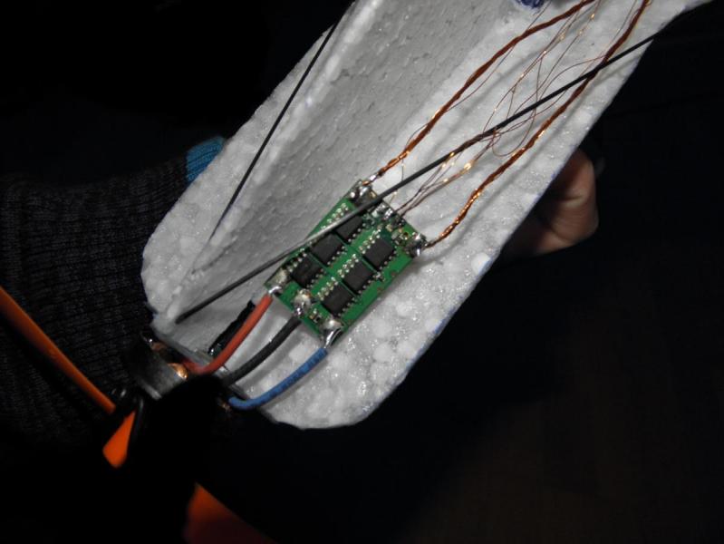

Regulator (Castle Thunderbird 9), na zdjęciu jeszcze nie całkiem zmodyfikowany:

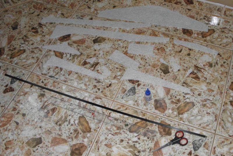

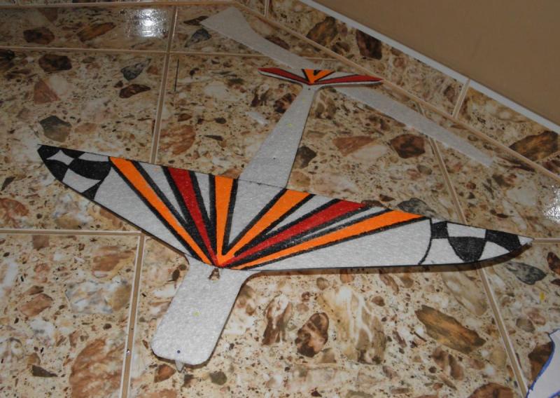

Części po wycięciu:

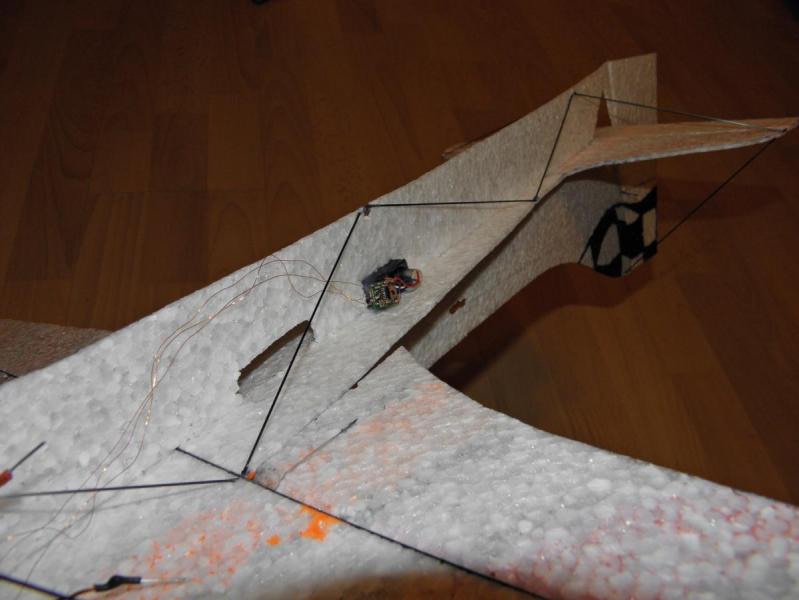

Dalsza budowa:

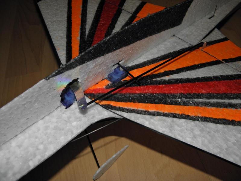

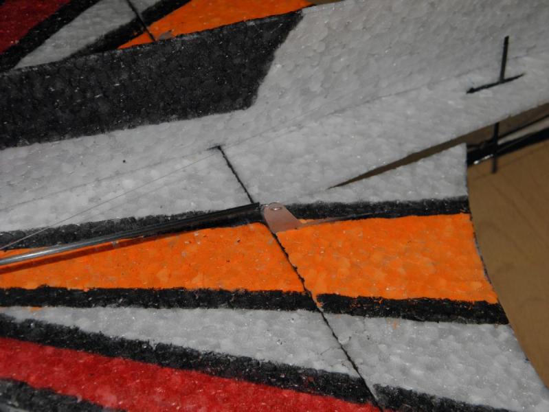

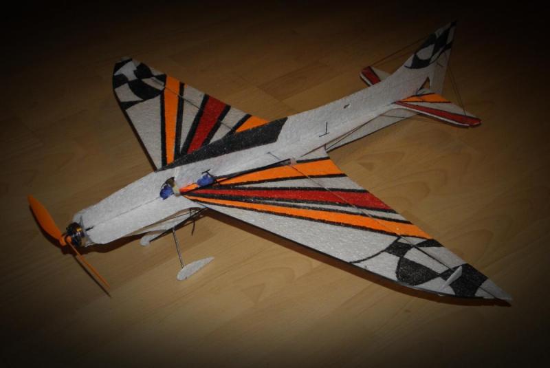

Model został wzmocniony za pomocą prętów węglowych ok. 0,8 mm (kadłub i stateczniki) oraz 1mm (zastrzały). Materiał to EPP 3 mm. Zdecydowałem się na użycie 3 mm zamiast 5 lub 6 mm po to, aby zmniejszyć wagę i opór modelu.
Ostatecznie użyte serwa to 3x SG-51R.

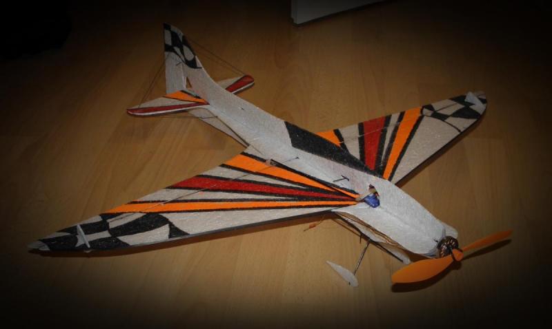

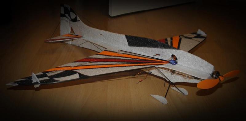

Model gotowy do oblotu:
Waga modelu gotowego do lotu to ~105g.
Wczoraj udało mi się go oblatać. Po wystartowaniu okazało się, że nie trzeba nic poprawiać. Nawet trymować. Model lata niesamowicie szybko. Projekt uważam za wpełni udany.
