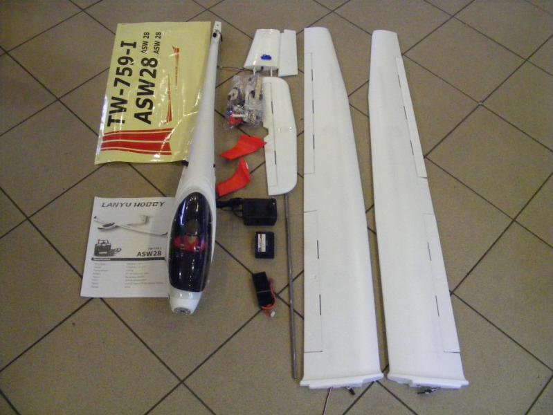

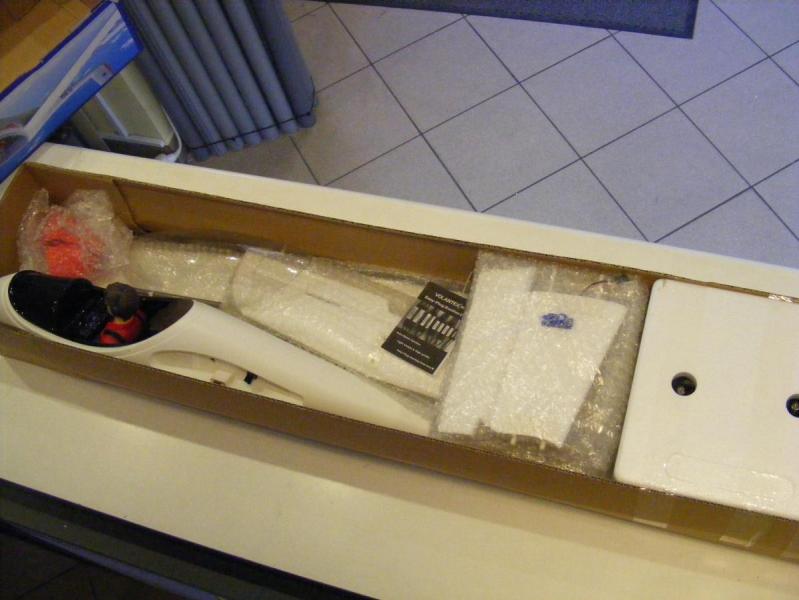

Model jest zapakowany w kartonowe pudło

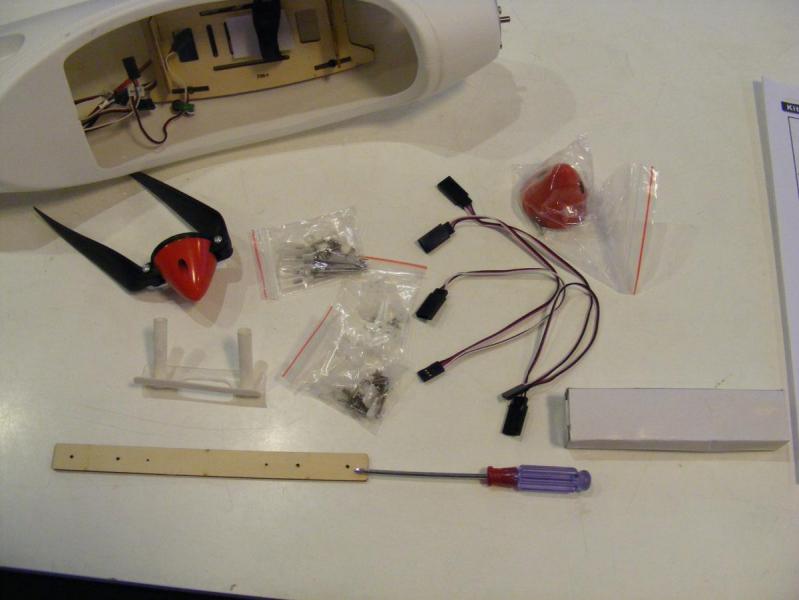

Po rozpakowaniu zawartość przedstawia się następująco:
Kadłub wykonany z ABS
Skrzydła i stery z pianki EPO
Zestaw zawiera imitację cocpitu oraz figurkę pilota,snapy,popychacze,wkręty i śruby,śmigło i kołpak,śrubokręt i klucz imbusowy czyli wszystkie potrzebne elementy do zmontowania modelu.Dodatkowo w zestawie ARF znajduje się akumulator 1500 3S oraz ładowarka,instrukcja montażu oraz instrukcja do regulatora.
Silnik zamontowany jest fabrycznie

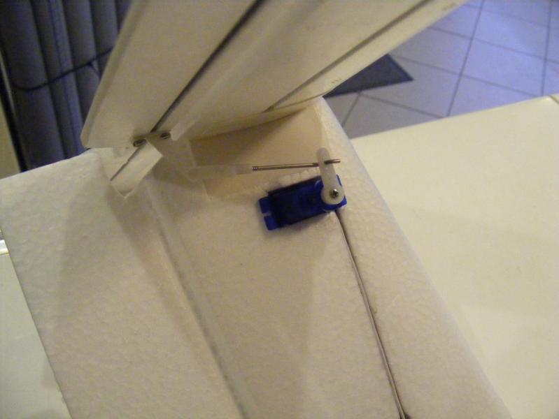

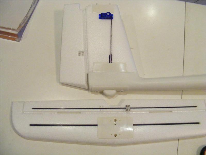

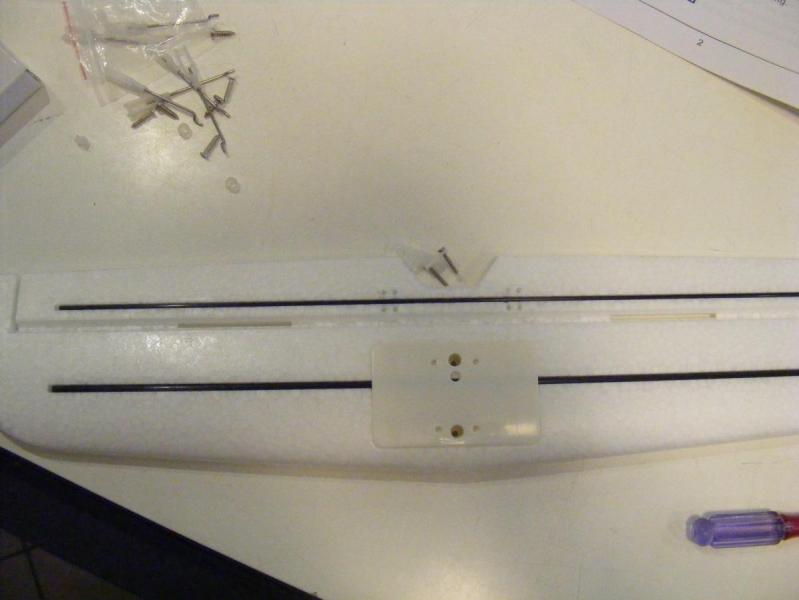

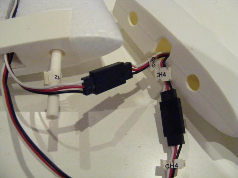

Ponieważ serwa obsługujące stery są zamontowane fabrycznie w usterzeniu pionowym pozostaje podłączyć je do wystających wtyczek zgodnie z opisami na kablach
oraz przykręcić do kadłuba usterzenie pionowe za pomocą plastikowego łącznika oraz wkrętów
Następnie za pomocą wkrętów mocujemy dźwignie w sterach
Włączamy nadajnik i odbiornik,ustawiamy serwa w neutrum.Zakładamy orczyki,popyvhacze i zapinamy snapy na dźwigniach sterów.Snapy zabezpieczamy odcinkami silikonowego wężyka załączonego do zestawu

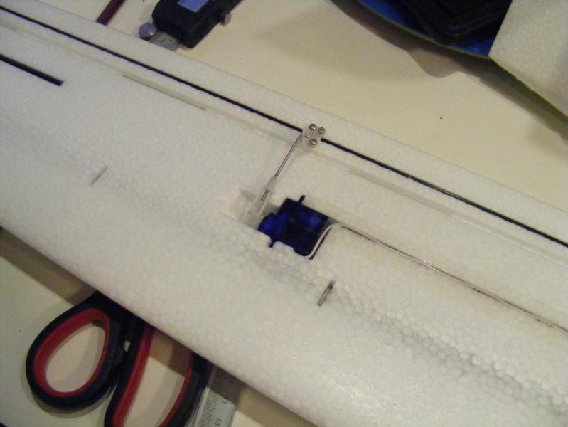

Następnie podłączmy okablowanie skrzydeł.Ustawiamy serwa w neutrum.Zakładamy orczyki na serwa,przykręcamy dźwignie do lotek i klap oraz zakładamy popychacze.
Pozostało tylko włożyć do kadłuba aluminiową rurkę służącą za łącznik skrzydła,założyć obydwie połówki skrzydła i zablokować za pomocą wkrętów sklejkowym łącznikiem.

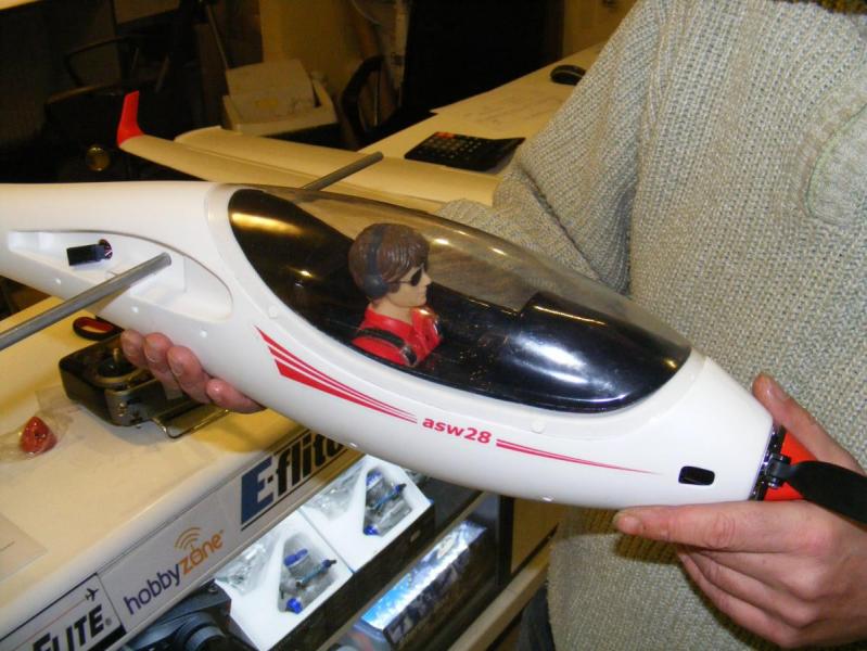

Montujemy kołpak wraz ze śmigłem,przyklejamy kalkomanię ,zakładamy kabinę
Uwaga !! Ponieważ kabina jest dokładnie dopasowana do obrysu i zapinana na plastikowe kołki bardzo łatwo można spowodować pęknięcie w okolicach kołków przy zamykaniu na siłę.Wystarczy podpiłować lub delikatnie podciąć skalpelem otwory w kadłubie od góry i problem zostaje rozwiązany.
Teraz możemy już iść polatać :D

Strasznie surowy wygląd. Ten plastik na ogonie połączony z pianką wygląda tragicznie. Tak samo jak te widoczne pręty usztywniające i sklejkowy łącznik.
Jeśli chcieli zrobić coś nowego to mogli chociaż na ogonie nie pakować tej pianki tylko zrobić normalnie jednoczęściowy z otworem na serwo. Obawiam się, że plastik po jakimś czasie zrobi się żółty i będzie widać znaczną różnicę koloru między materiałami.

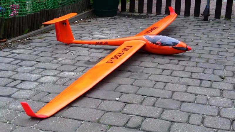

Tym oranżem ze zdjęcia. Szybowcami latam przeważnie długie dystanse, a ten kolor zdecydowanie wygrywa we wszystkich testach widzialności.

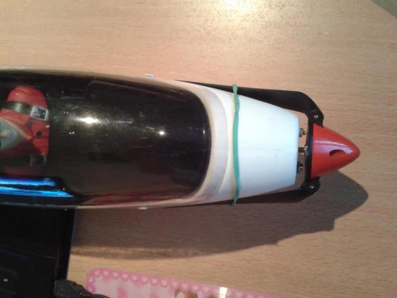

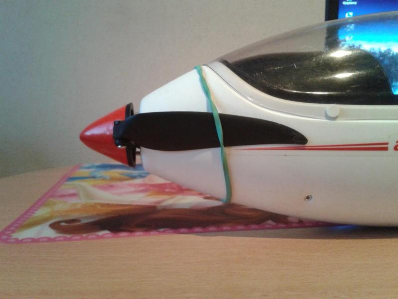

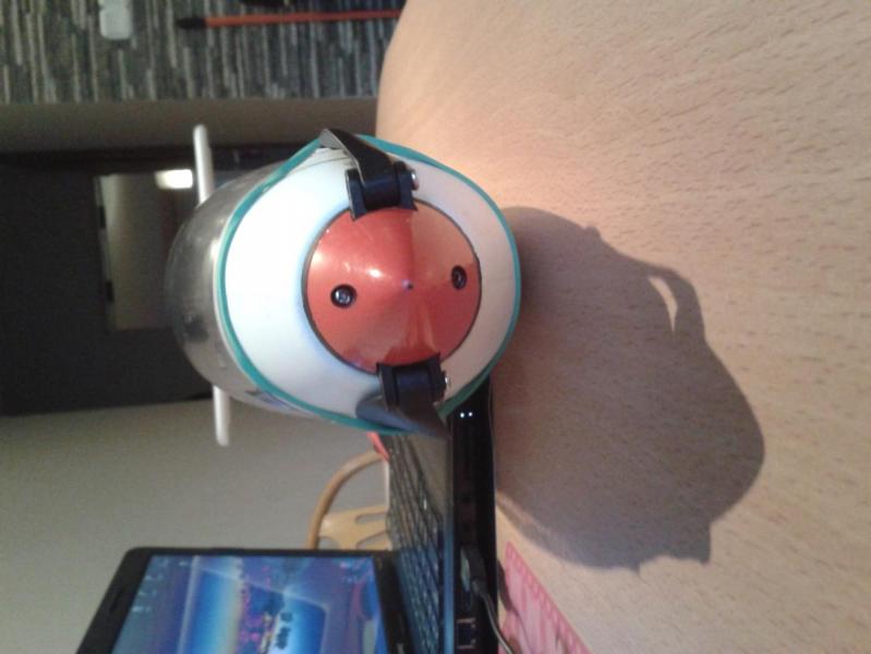

1. Model dość chaotycznie się zachowuje w powietrzu, pompuje, chociaż SC ustawiony książkowo, ale i także próbowałem z SC przednim i tylnim. ( skończyło się na przednim SC )

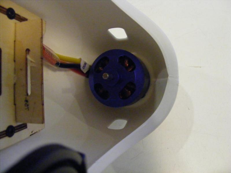

2. Silnik zamontowałem fabryczniei tu jest problem: włączam silnik, 1/4 gazu, wyrzut modelu, 1/2 gazu i model zaczyna zadziera dziób aż na plecy ( robi 360 stopni )
wiem że kłania się wykłon i skłon ale może powiedzieć ile czy ma być na zasadzie, próbować.

2. Zdecydowanie skłon silnika - ze zdjęć ciężko wywnioskować ale po zachowaniu wygląda na to że jest ustawiony do góry. Jak szybuje? Jeśli dobrze to zdecydowanie silnik, jeśli przy szybowaniu też się coś dzieje to trzeba sprawdzić usterzenie, przy prawidłowym montażu powinno być ok.
3-4 m/s nie powinno jakoś negatywnie wpływać na ten model, lataliśmy nim przy większym wietrze.
1. Odnośnie SC. Wyważałem na polu ;] ale jak pisałem próbowałem przy różnych kombinacjach ;] ale z tym sobie poradze.
2. Silnik jest zamocowany tak jak otwory fabryczne, ani w dół ani w górę ale z tego co wyczytałem to zdecydowanie w dół muszę dać, ale to już na polu bitwy będę robił skłon i sprawdzał.
Wszystko prosto jak od linijki, nie ma zwichrowania skrzydeł, SK i SW prosty, lotki itp na 0.

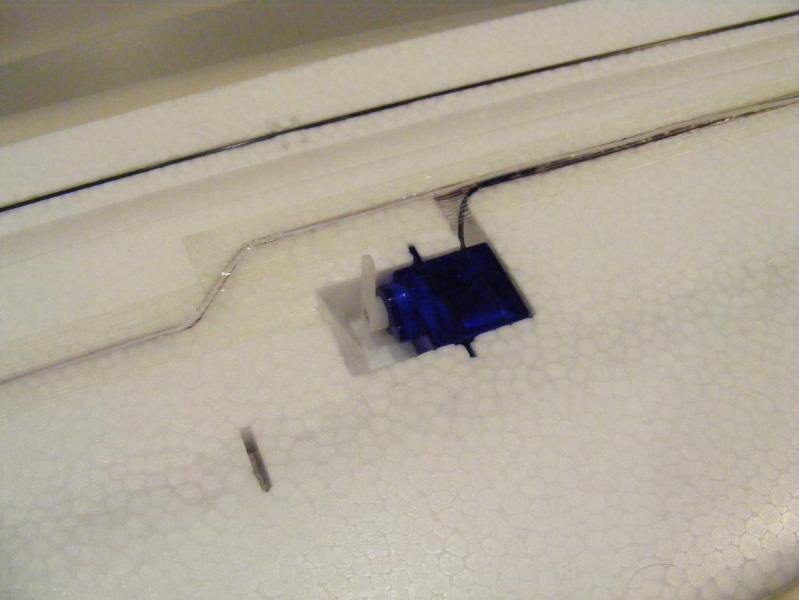

Mam ten model od kilku miesięcy i w swoim wprowadziłem kilka drobnych modyfikacji:

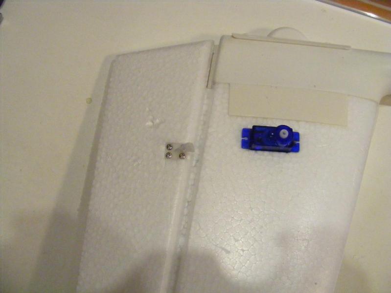

- wymieniłem zawiasy na ogonie; oryginalne się wyrobiły i wyłamały po kilkunastu godzinach w powietrzu. To samo mnie czeka z lotkami, już widzę naderwania zawiasów piankowych.
- uszczelniłem wszystkie zawiasy taśmą

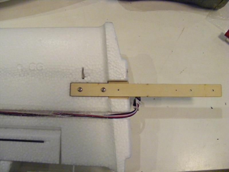

- umieściłem serwa w ogonie tak aby były całkowicie schowane. Montaż przewidziany przez producenta jest delikatnie mówiąc, bezsensowny. Na dodatek zauważyłem że ten model źle znosi umieszczenie malutkiej kamerki 808 na ogonie (nawet przy poprawnym wyważeniu zachowuje się niepewnie). Wobec tego schowanie serw na pewno też pomaga.

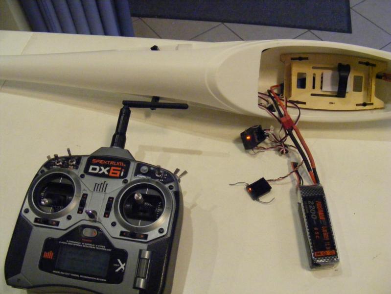

- usunąłem półkę na pakiet. Latam na pakietach 2200mah 3s, które uniemożliwiały mi wyważenie z półką w przewidzianym przez producenta miejscu. Pakiety mocuję na rzep przyklejony bezpośrednio do dna kadłuba, no i oszczędziłem jakieś 30-50g
- po kilkunastu godzinach w powietrzu zaczęły mi drgać serwa w ogonie i jedno w skrzydle (fabryczne serwa producenta). Tak więc wydłubałem serwa, odkręciłem tył i psiknąłem potencjometry niewielką ilością oleju silikonowego. Teraz chodzą jak nowe :)
- wymieniłem też kołpak na ten który był przewidziany do wersji bez silnika. Paręnaście minut z dremelkiem i pasuje jak ulał (to tylko dla estetyki, oryginalny kołpak do silnika wydawał się za mały)
- nadałem niewielki wznios skrzydłom poprzez wygięcie fabrycznego bagnetu. Trzeba to robić z "wyczuciem" ponieważ w środku rurki metalowej jest jeszcze jedna, węglowa. Wzios ma obecnie jakieś 3 stopnie, co poprawiło stabilność.

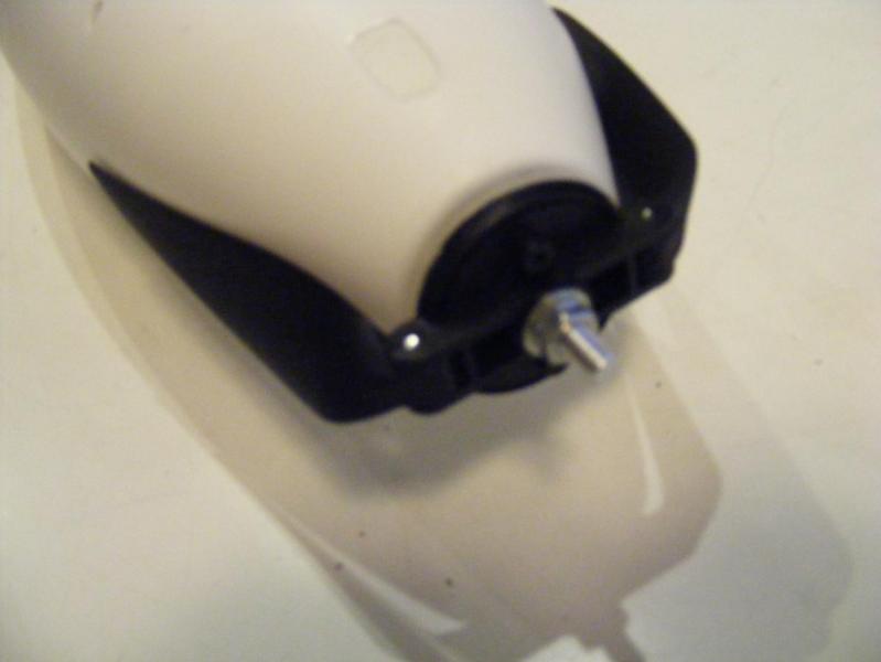

Mirku z tym startem to na pewno sprawa braku skłonu. Z lenistwa nie zrobiłem go również w Phoenixsie 2000 i efekt taki sam. Start pół gazu i model robi porządną pętlę. Jak już wyczułem sprawę to po prosu startuję ze SW ostro duszonym. Zaczyna to na tyle przeszkadzać, że jednak dorobię skłon, ale przeraża mnie ponowny montaż silnika bo bardzo ciasno i trochę się namęczyłem, żeby trafić we właściwe dziurki ;)
Skłon już zrobiony, na OKO ;]
Sprawdzimy w praniu ;]
VOLANTEX przy robieniu kadłuba mógł by się wysilić i zrobić skłon, ale nie ma co narzekać ;]
Wrzucam fotki modyfikacji:
1. Bagnet ze wzniosem
2. Zalutowane wtyczki MPX
3. Serwa wpuszczone w ogon:
4. Wymontowana półka pakietu i zaznaczone miejsce wyważenia z 2200mah 3s:
5. Kołpak od wersji HLG, według mnie dużo lepiej pasujący:

Witam,TomekH masz silnik z wystającą ośką z tyłu pakiet mocowany na mały rzep.niewarto wkleić jakiejś małej przegrody pomiędzy silnik a pakiet?tak mi sie tylko nasuwa taka myśl bo kiedyś tak właśnie załatwiłem sobie pakiet przy niefortunnym ladowaniu.Wojtku(f-150)fajnie że sklepy prezentują jak złożyć model łącznie z oblotem oby więcej takich tematów.pozdrawiam wszystkich lataczy
Pewnie warto, i może przez ostatnie (prawie) 3 lata to zrobił, tylko się nie pochwalił...
