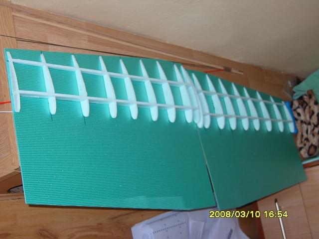

kreis84 Opublikowano 9 Marca 2008 Autor Opublikowano 9 Marca 2008 Znalazłem troszkę czasu i cosik sobie podłubałem, a to efekty:
Marcus Opublikowano 9 Marca 2008 Opublikowano 9 Marca 2008 No,no Szykuje sie piekny samolocik Powodzenia w dalszej budowie :mrgreen:

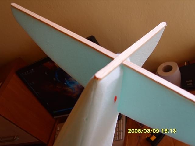

kreis84 Opublikowano 9 Marca 2008 Autor Opublikowano 9 Marca 2008 Dzięki A tu ogonek: I nos: Troszkę koślawo niestety wyszedł, a to ze względu na to że pomyliłem się rysując przedłużony nosek, i musiałem dosztukować troszkę depronu, ale to się zniweluje odpowiednim ustawieniem silnika.

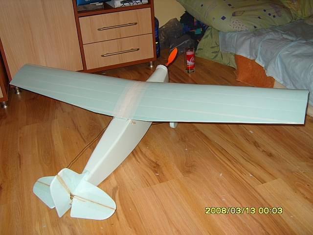

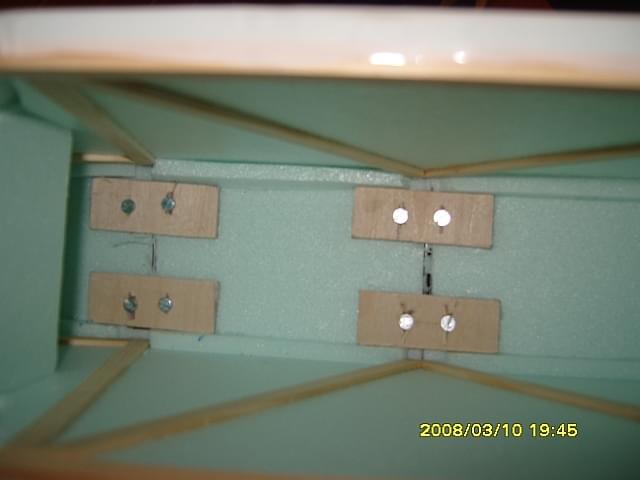

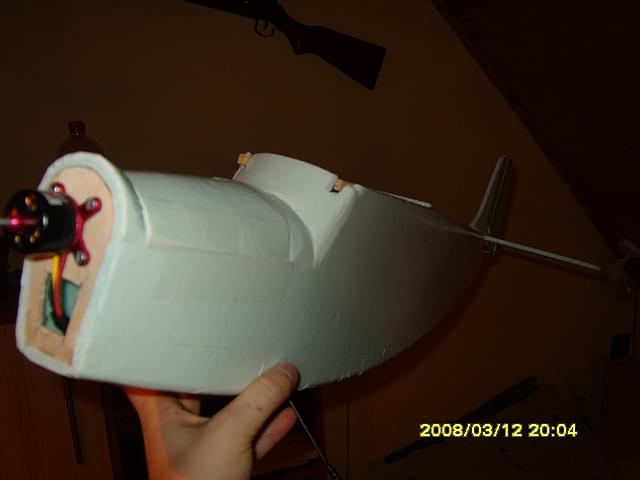

kreis84 Opublikowano 12 Marca 2008 Autor Opublikowano 12 Marca 2008 Z tą gąbką jest tak jak piszesz, a ja faktycznie trafiłem na feler, w sklepie powiedziano mi że było wiele zwrotów z tej serii. EDIT: Posklejany nos, oczywiście otwierany: EDIT: Parę zdjęć z budowy : No i gotowy do lotu, tylko proszę się z kółek nie śmiać, bardzo ładnie się kręcą Jeśli pogoda w dzień dopisze to spróbuję go oblatać, będzie to mój pierwszy lot samolotem (poza symkiem), więc zbyt wiele sobie po nim nie obiecuje, ale może uda się go nie rozwalić...
Marcus Opublikowano 13 Marca 2008 Opublikowano 13 Marca 2008 Ładny samolot. A z czego zrobiłes popychacze do steru i kierunku? A to jest twój pierwszy RC :?: A kółka-dobry pomysł

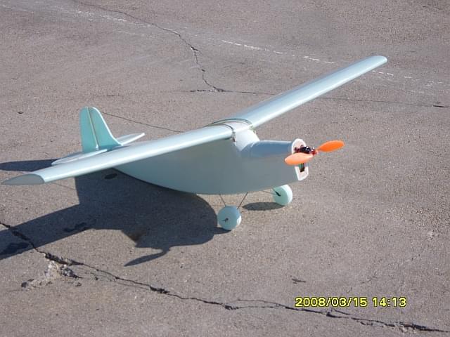

kreis84 Opublikowano 15 Marca 2008 Autor Opublikowano 15 Marca 2008 Ano, mój pierwszy samolot RC. W SK jest orczyk ze sklejki 3mm (niestety tylko taką miałem), a w SW jest depron 3mm oklejony dwustronnie aluminium z puszki, na boki jest dość miękki, ale wzdłuż ma niezłą wytrzymałość. Już tydzień temu zamówiłem sobie kółka wraz z serwami na UH, ale zanim dojdą to pewnie zdążę go parę razy rozbić EDIT: No i stało się, pierwsze koty za płoty. Co mogę napisać? TO LATA :rotfl: Mimo wiejącego wietrzyku nie wytrzymałem, spakowałem do auta model, dziewczynę z aparatem i fiu na lotnisko. Skończyło się to oczywiście rozbiciem modelu, bo jakże mogło być inaczej. Ale po kolei: Uruchomienie i sprawdzenie modelu: Gotowy do lotu (hehe nazwijmy to lotem ): W sumie odbyłem trzy krótkie loty, wszystkie zakończone kretami. Pierwszy krecik był delikatny, zgubiłem tylko jedną gumkę trzymającą skrzydło, a to przez to że listewki wypuszczone przed kabinę są za krótkie. Pierwszego lotu nie pokażę bo kamerzystka nie nadążała za modelem Drugi lot Drugi krecik też był w miarę mały, połamałem śmigło i zgubiłem parę gumek. Trzeci lot Trzeci niestety już śmiertelny dla samolotu. Jak widać bez gruntownego remontu się nie obejdzie. Wyrwało wręgę silnikową, mimo że wklejona była na klej dwuskładnikowy (epoxy dragon). Pręty podwozia wyrwały z boku kawał depronu. No i pakiet zrobił spore zamieszanie w środku. Skrzydło nie naruszone, półeczka z serwami i cały tył samolotu również. 'Zużyłem' obydwa śmigła które posiadałem. Nie pozostało mi nic innego jak tylko pozbierać manatki i zwinąć się do domciu. Ale to nie koniec przygód. Wyjeżdżając z lotniska zobaczyliśmy jakiegoś japońca na niebie... Oto on: Okazało się że kilometr od nas zaczął sobie latać inny, doświadczony modelarz. Muszę powiedzieć że jego loty robiły ogromne wrażenie. Z powodu awarii pneumatyki latał z otwartym podwoziem. Model wyglądał świetnie, szczególnie szybkie niskie przeloty, no po prostu miodzio. Mam krótki filmik, lecz nie wrzucam go ponieważ zapomniałem zapytać owego Pana czy zgadza się by go publicznie pokazać No cóż, jak tylko dorwę nowe śmigła, i będę miał troszkę czasu na remont to biorę się za dalsze molestowanie mego deproniacza
baxter12 Opublikowano 15 Marca 2008 Opublikowano 15 Marca 2008 Bardzo ladne loty, latales za nisko, silny wietr i tak sie to skonczylo. Zreszta z tego co widze calkiem szczesliwie, jak na poczatek Gratuluje Baxter
Marcus Opublikowano 15 Marca 2008 Opublikowano 15 Marca 2008 No wiesz, zawsze mogło być gorzej. Mogło z niego nic nie zostać, np. mógł wpaść pod samochód(choć to mało mozliwe :roll: )... :mrgreen:
Adam P. Opublikowano 15 Marca 2008 Opublikowano 15 Marca 2008 Eeee tam. Rozbity? Trochę draśnięty-parę kawałków depronu, trochę kleju, ewentualnie zalaminować w paru miejscach i będzie jak nowy(albo nawet lepszy) Napraw i lataj, byle wysoko-latające krety to rzadkość
