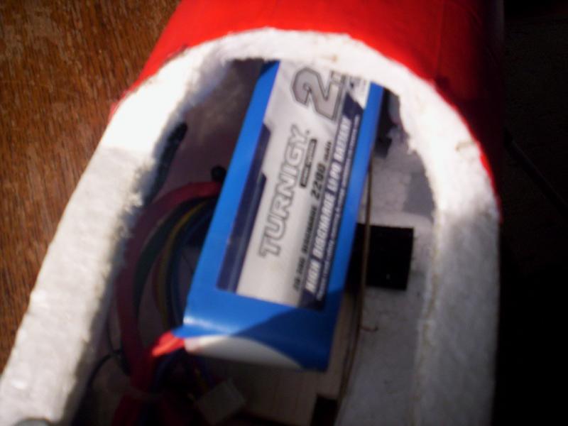

Hotpoint Opublikowano 20 Lutego 2014 Opublikowano 20 Lutego 2014 Ja latam na Turnigy 2200, ale i tak musiałem użyć dołączonego do modelu balastu do wyważenia, więc można użyć większego aku (2600 ?) i zrezygnować z obciążenia.

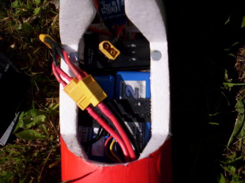

Pietuh Opublikowano 20 Lutego 2014 Opublikowano 20 Lutego 2014 Jeżeli na 3s to śmiało można założyć 5000 ah a ciężarki do wyważenia oddać na złom. Ja latam na 2x2200 i ustawiam je w zależności od wyposażenia jakie zabiera, tu ustawione jeden na drugim, ten pierwszy maksymalnie na dziób (trzeba trochę wyciąć pianki) a przy takim ustawieniu w miejsce kabinki wiezie kamerę ważącą ponad 100g Tak, że możliwości wożenia prądu są prawie nieograniczone.

Pietuh Opublikowano 20 Lutego 2014 Opublikowano 20 Lutego 2014 Włóż 5000 mAh i prędzej Ci się znudzi niż zabraknie prądu.

idfx Opublikowano 20 Grudnia 2014 Opublikowano 20 Grudnia 2014 Właśnie skonczylem swojego. Po zalaminowaniu przodu kadłuba (4 warstwy tkaniny 43g) + strobo w okolicach CG i dodaniu dwóch modułów telemetrii (prąd/napięcie + vario) wlozylem pakiet 2600 w szczeline w samym nosku (gdzie idealnie i ciasno pasuje) model wazy 1.39 kg i wywaza się idealnie (75 cm). W takiej postaci opada na nosek dosłownie ze dwa stopnie i jest gotowy do lotu bez żadnych dodatkowych balastow.
