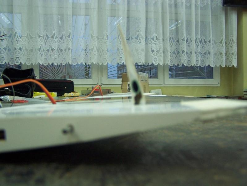

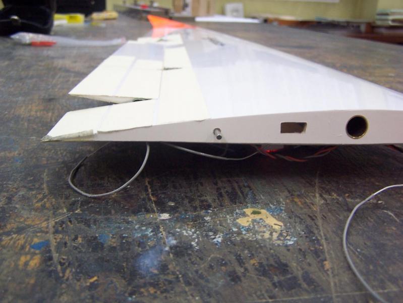

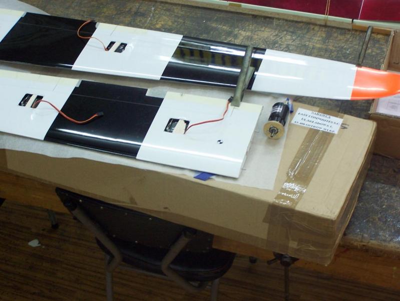

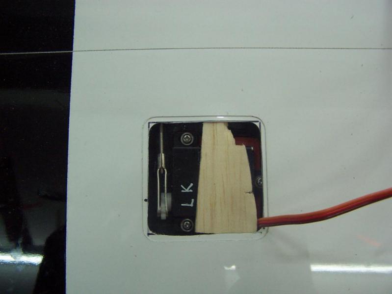

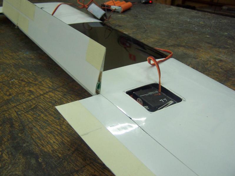

Gość Jerzy Markiton Opublikowano 15 Marca 2014 Opublikowano 15 Marca 2014 Jestem ! Z kilku dni zrobił się tydzień - ale nie żałuję. Wczoraj pobawiłem się w programowanie żeby poustawiać serwa już tak prawie ostatecznie. Jak zwykle - największy problem zgrać serwa klap, żeby chodziły identycznie w możliwie szerokim zakresie wychyleń. Z tym zawsze jest problem. No i kątowo, żeby były identyczne wychylenia kątowe. Od tego zawsze zaczynam. Niestety, mój najnowszy nabytek (DX-9) też pod tym względem nie jest idealny... Dziś trochę pchnąłem z fizyczną robotą. Serwa wklejone (tzn: ramki serw) w skrzydła, popychacze dopasowane, przygotowany półfabrykat wręgi silnikowej. Zielone światełko w tunelu zaczyna być widoczne. Trochę przez mgiełkę ale zielone ! Dopasowałem popychacze motyla. Spróbowałem się pobawić za radą Wapniaka.... Hmmm, cóż, jakby tu rzec - luz zerowy, ugięcia brak... Taki Gigant jestem ? Chyba nie ! Serwa Turnigy 306, które zastosowałem na ogon są bardzo szybkie. Szybkość osiąga się m.in. przez mniejszą przekładnię i silnik kubkowy ? Nie trzeba dużej siły, żeby przesunąć (ruszyć serwem). Odżyły moje wątpliwości co do sensowności takiej próby. Hipotetycznie: serwo o bardzo dużej bezwładności własnej (silnik tradycyjny, ogromna, wielostopniowa przekładnia dająca duży moment w sensownym czasie), takie - nie do ruszenia od strony dźwigni. To co ja w zasadzie sprawdzam ? Rozciągliwość zawiasu ? Sztywna, metalowa dźwignia, na stałe wklejona w klapę, lotkę. Sztywność kompozytu ? No i luz na 2 snapach... Luz na serwie (poosiowy - tym większy im większa przekładnia, tzn: więcej stopni, luz osadzenia wału i elastyczność dźwigni serwa) mogę sprawdzić w inny sposób. No i jest to stan z którym nie spotkam się w locie ? Serwa pod napięciem - tak. To do mnie przemawia. Mimo iż wiem, że zrobiłem wszystko co w danym momencie (modelu) było możliwe, lub na co było mnie stać, jakoś tak - zawsze odruchowo to sprawdzam. I zazwyczaj jestem niezadowolony ! W ubiegłym roku jakoś tak mnie naszło, że LDS, przynajmniej teoretycznie, mógłby mnie posunąć trochę do przodu. Ale stosunek ceny/spodziewanej poprawy jakości sterowania nie jest, dla mnie przynajmniej, wcale taki różowy i jednoznaczny. Chwilowo postanowiłem się wstrzymać. Może wymyślą jakiś inny materiał do drukarek 3D i da się to zastosować do takich celów ? Naszło mnie podczas wpasowywania serwa i popychaczy lotek. Dźwignię wystawiłem nad lotkę prawie 3mm, na serwie zszedłem z ramieniem obrotu do 6mm i wychylenia, przynajmniej "na oko" są grubo za duże. Jasne, te wielkości zweryfikują się w powietrzu. Ale jeśli dodać jeszcze mix: lotki-klapy - to jest tego sporo za dużo ! Jakoś tak mam odczucie, że 4mm ramienia na serwie w zupełności by wystarczyło. Z innej beczki - zaskoczyło mnie bardzo pozytywnie (!) praktycznie brak zwichrowania pomiędzy klapą i lotką. Klapy i lotki usztywnione klamerkami, jak na zdjęciu pokazują różnicę: na 1 skrzydle - 0, na drugim - pon. 0,5mm. Duży wpływ na taki wynik, podejrzewam, ma usztywnienie lotek i klap za pomocą węża węglowego. Z gorszym wynikiem spotykałem się w znacznie (dwu i więcej krotnie) droższych modelach. Za wyjątkiem Toxica - tam miałem 0mm. Ale wiem też, że z czasem to zwichrowanie się powiększa. Słoneczko ma tu swój niebagatelny udział a ciemne kolory powierzchni skrzydeł przyspieszają sprawę. Tyle uwag na dzień dzisiejszy.. Pozdrawiam - Jurek

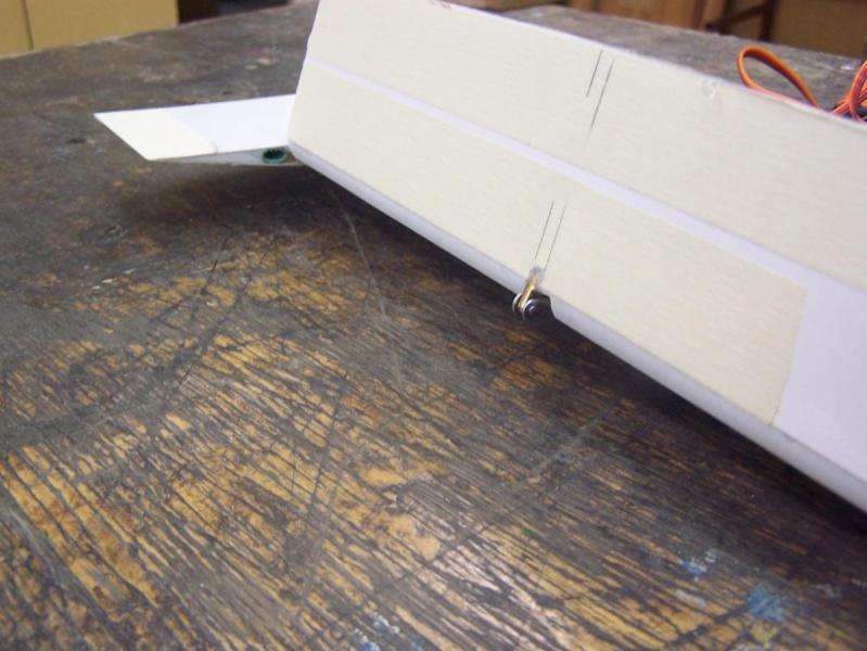

Gość Jerzy Markiton Opublikowano 17 Marca 2014 Opublikowano 17 Marca 2014 Patrzyłem na nie ale jakoś ta zawleczka mnie odstraszyła. Chociaż zgrabne są. Może w następnym modelu wypróbuję ? ------------ Instalacja w skrzydłach zrobiona, stabilizatory przyklejone do dźwigara, serwa przykręcone. Skrzydła czekają na zaślepki. Obiecane na przyszły tydzień... Pozdrawiam - Jurek

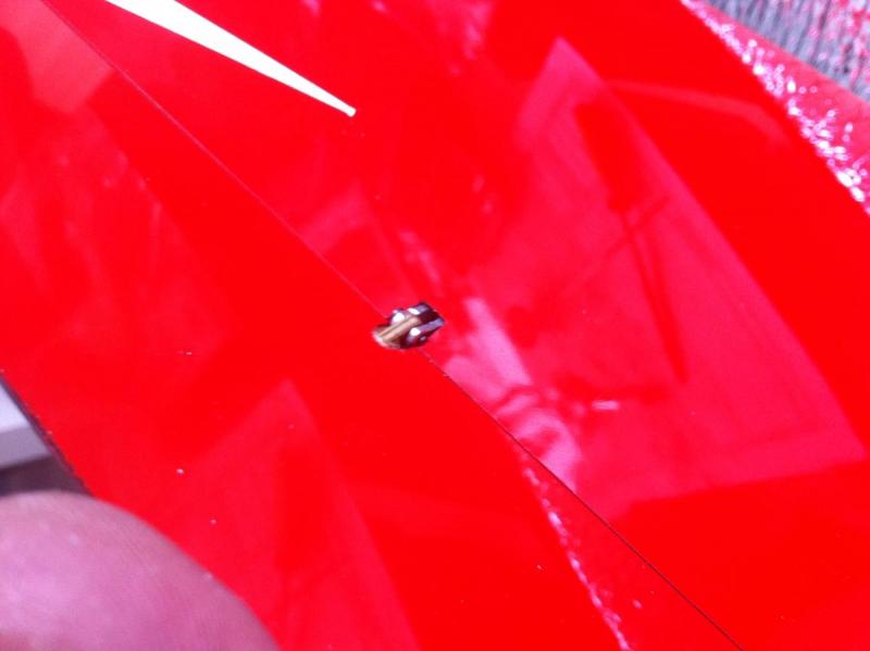

Gość Jerzy Markiton Opublikowano 17 Marca 2014 Opublikowano 17 Marca 2014 Do oblotu taśma pakowa wystarczy. A tym zdjęciem mnie przekonałeś. Nie mogłeś tego wcześniej pokazać ?
Gość Jerzy Markiton Opublikowano 20 Marca 2014 Opublikowano 20 Marca 2014 Aś mi ćwieka zabił... Mnie też o te "5gr" nikt nie prosił. Ale nic to - dzięki nim zobaczyłem Twoje zdjęcie. Używasz tych 2, 2,5 czy 3mm ? Używasz na obie strony ? - Jurek
cZyNo Opublikowano 20 Marca 2014 Opublikowano 20 Marca 2014 To był żarcik Z zasady z jednej strony. Przy serwach miewam za mało miejsca, szczegolnie przy lotkach. No i jak dźwignią sie złamie to by mnie szlag trafiał na górce jakbym miał walczyć z zawleczka przy serwie. Uzywam 1.6mm/M2
cZyNo Opublikowano 20 Marca 2014 Opublikowano 20 Marca 2014 zetka robi luzy w dźwigni jak ją zkładasz

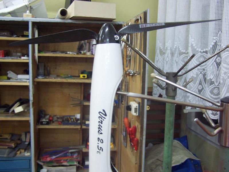

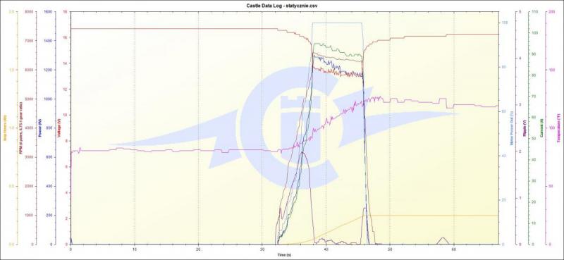

Gość Jerzy Markiton Opublikowano 22 Marca 2014 Opublikowano 22 Marca 2014 Dziś zrobiłem pomiary statyczne w modelarni. Silnik wyraźnie chciałby min. 5 cel, sądząc po obrotach (x 6,75). Godzina "0" zbliża się..... - Jurek
