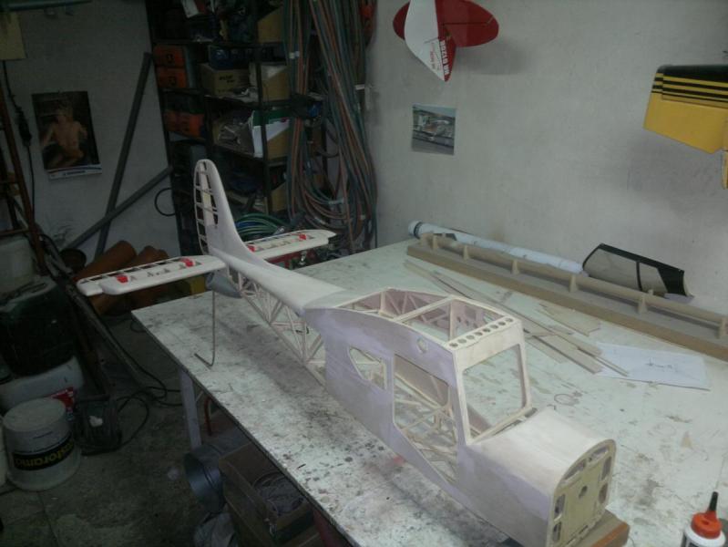

Model tego samolotu wybrałem ze wzgledu na zadanie jakie ma spełnić .
Założenie : model rekraacyjny, łagodny start , makietowy lot ,przewidywalne lądowanie ,setki startów i lądowań a do tego Polska holówka :)
Mam nadzieje że się uda ;). Model jest projektowany na podstawie materiałów znalezionych w sieci. Konstrukcja sklejkowo-balsowa, silnik benzynowy 30cm do oblotów ale całość jest projektowana pod 50-tke
Jestem ciekaw wszelkich opini na temat tej budowy ponieważ mam jeszcze wiele nie rozwiązanych problemów.
A oto kilka zdjęć.
Mam nadzieje że do czerwca go ulotnie , ale co do zegarów do może kiedyś.

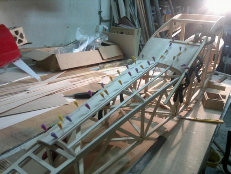

Wrzycam foto z kolejnych etapów prac

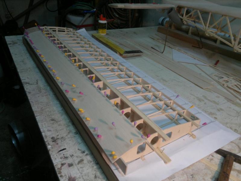

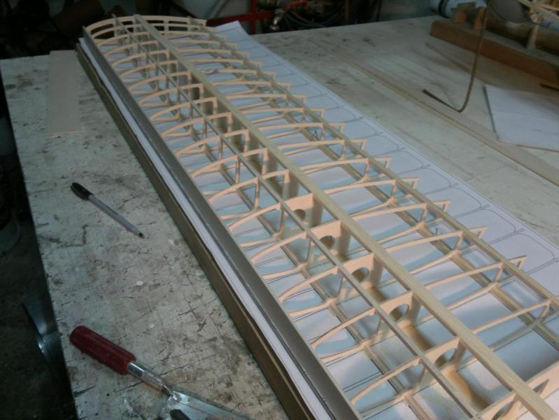

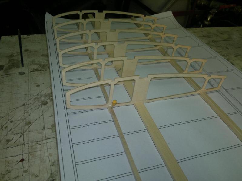

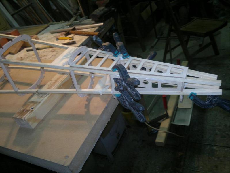

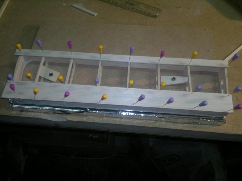

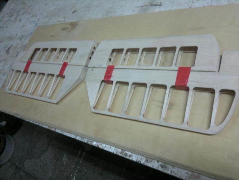

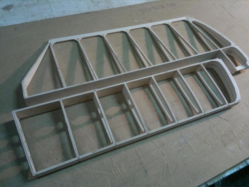

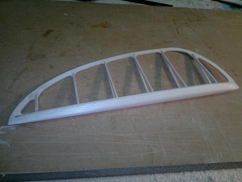

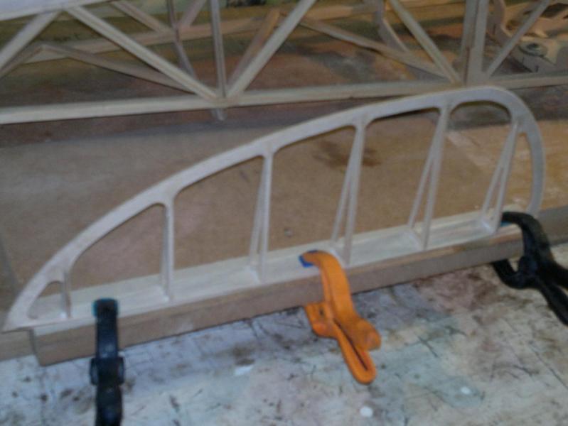

Zabieram się do skrzydeł ,powycinałem żebra ze sklejki , dzwigary sosnowe i składam .
foto z postępu prac

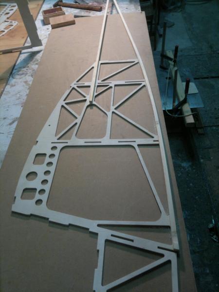

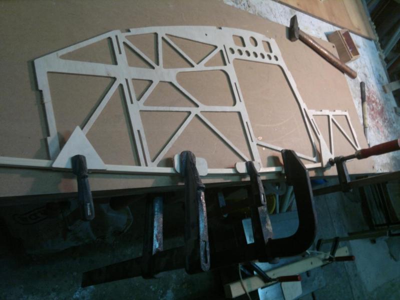

Ładna robota. Jak wycinałeś żebra i kratownice ? Skanowałaś może do pliku i na laser ?
Pytam bo sam rysowałem model 2d w acad linia po linii.
Mam własną frezarke cnc której program czyta dxf więc sprawa jest prosta. A co do projektu to wykonuje go na bieżąco potrzebuje stery to je rysuje i.t.d.
Oczywiście mam od początku zarys całości wykonany głównie na jpeg-ach znalezionych w necie ,właśnie linia po lini.

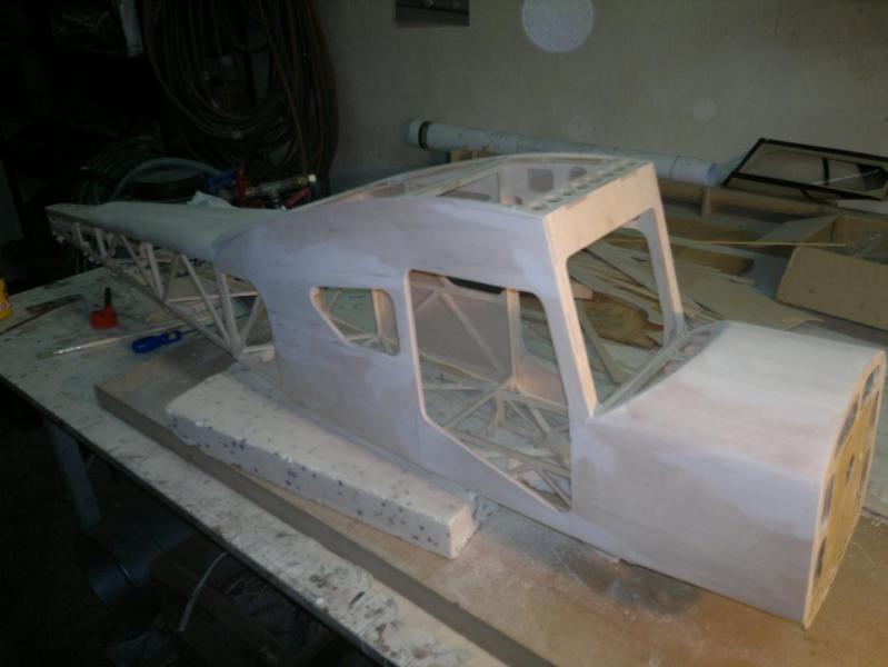

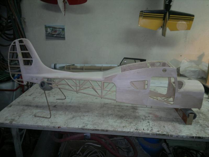

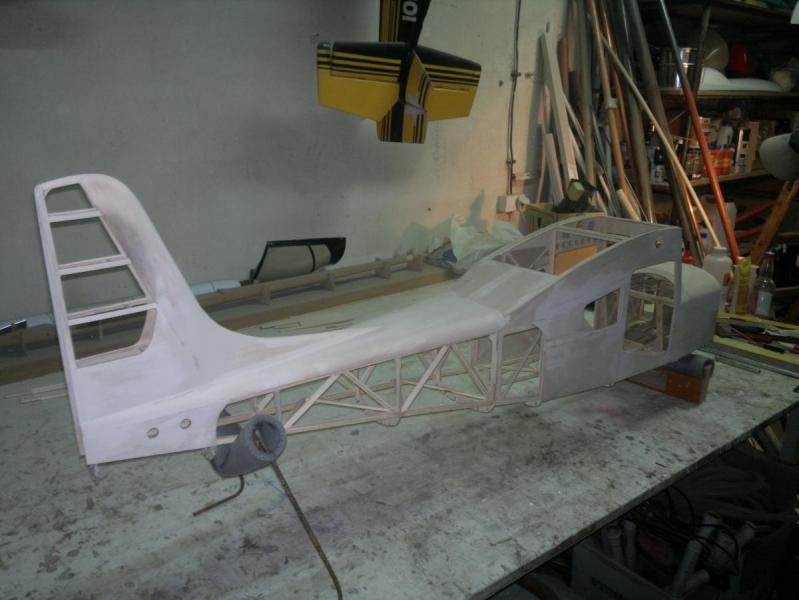

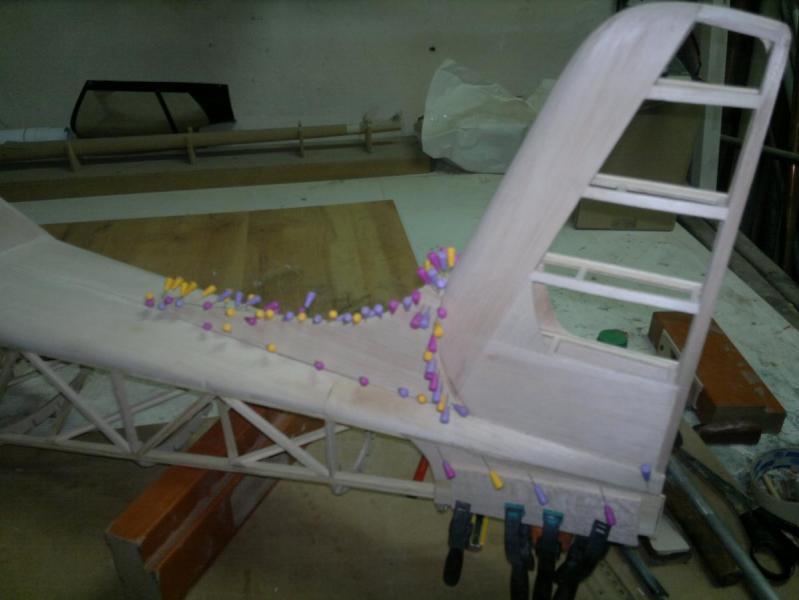

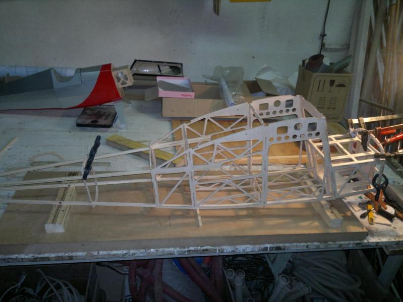

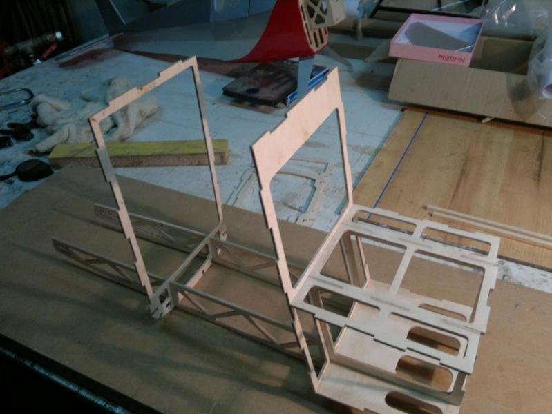

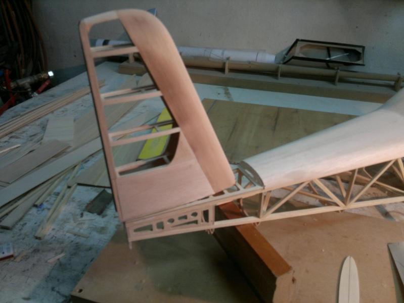

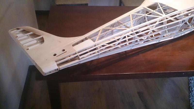

Mam pytanie do części ogonowej. Z jakich materiałów są i jakiej grubości główne podłużnice. Dobrze widzę, że są z balsy?
Oraz, jakiej grubości i z czego są wręgi i kratownica?

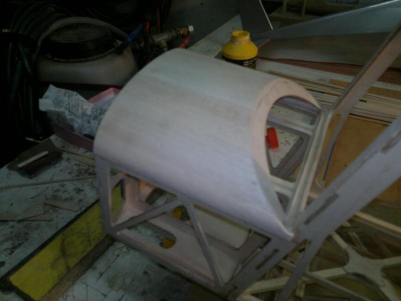

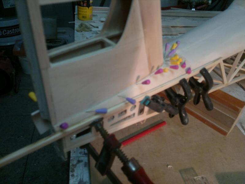

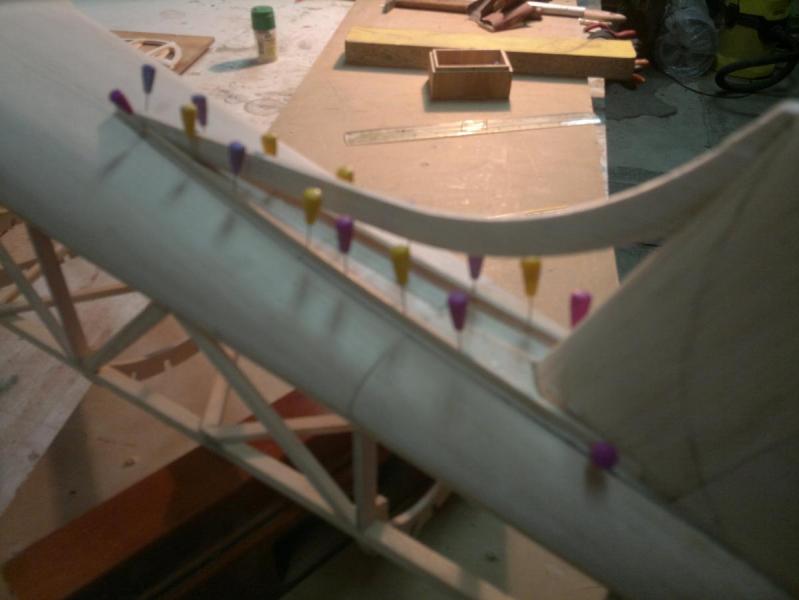

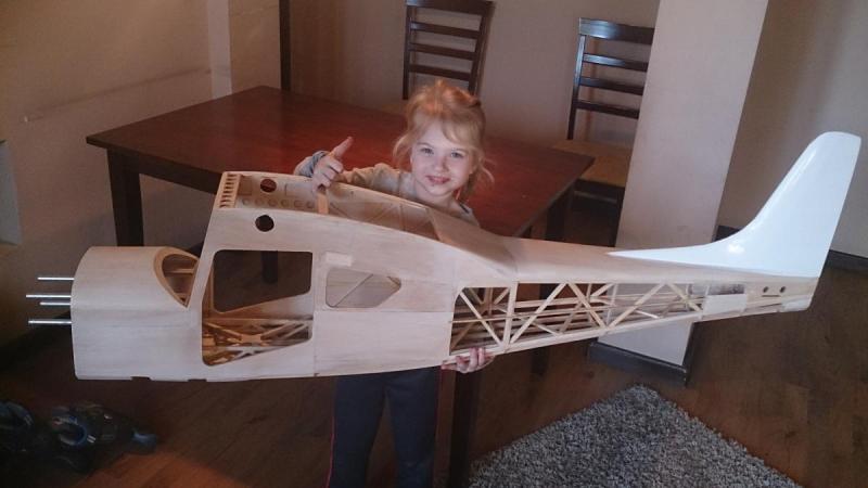

Czy mi się wydaje czy kadłub w kilku miejscach szpachlowałeś ? Jeżeli tak to czego używasz. Czekam na więcej zdjęć.
Pozdrawiam

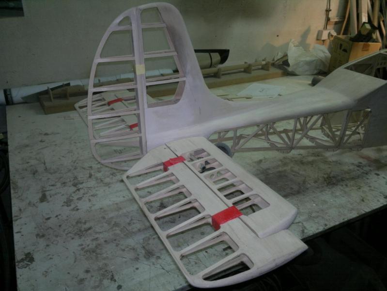

Jestem po przerwie , prace trochę się opóżniają ale działam dalej .Dzwigary kadłuba wykonałem ze sosny 8x8 natomiast kratownice to sklejka 3mm liściasta co do szpachlowania to używam szpachli z casto takiej w tubie która dobrze się sypie . Kadłub i stery oklejone folją .
Załanczam foto

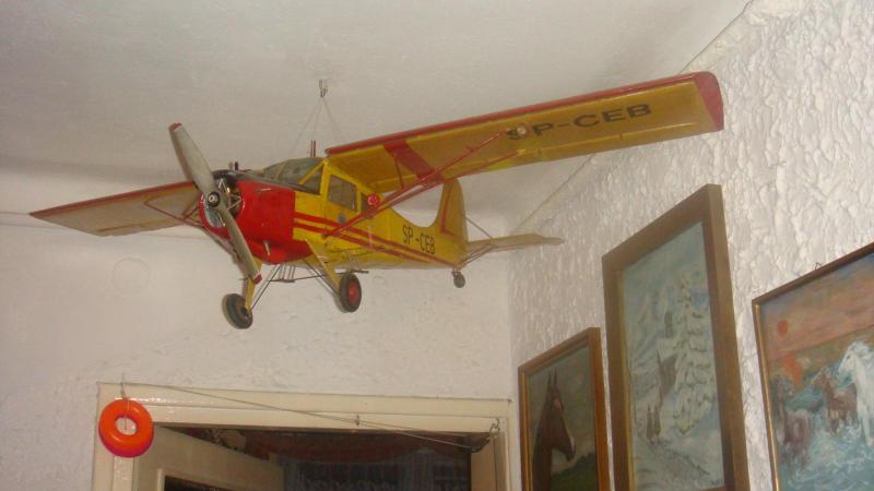

Czy w skrzydłach zastosujesz też sloty i klapy? Zbudowałem przed laty makietę Gawrona dość wiernie, ale w skali 1:10 która miała latac na uwięzi (silnik samozapłonowy), Niestety nigdy nie wzbił się w powietrze. Teraz zdobi mój sufit..post-5513-0-55087700-1500661421_thumb.jpg
