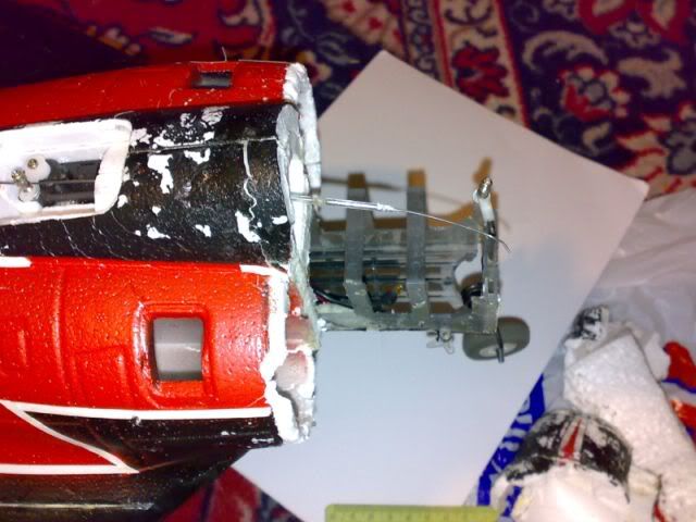

okraglaczek Opublikowano 11 Marca 2008 Autor Opublikowano 11 Marca 2008 Powoli juz sie podaje, posklejalem wszystko do kupy ale samolot po oderwaniu od ziemi obraca sie i w ziemie. Jest sens kleic to dalej? i szukac przyczyny czy poprostu przelozyc wszystko do czegos innego, jest tylko do czego??
Gość Anonymous Opublikowano 12 Marca 2008 Opublikowano 12 Marca 2008 bierz to na ca do styropianu a jak nie masz materiału kup sobie depron 3mm albo cos w tym stylu depron dostaniesz w komforcie, leroymerlin, odaz za modelarnia.pl itp. Klej do oporu puki8 nie bedzie ciągnoą. Mój pierwszy model shock flyer na poczatku miał wage 280gram a po 3 mc-ach latania 500gram
hubert_tata Opublikowano 12 Marca 2008 Opublikowano 12 Marca 2008 ... na pocztek zakupilem mirage 2000 kompletny W tej sytuacji bardzo trudno coś konkretnego podpowiedzieć, bo nie ma solidnego "punktu zaczepienia". Sam nie jesteś jeszcze w stanie ocenić z czym masz problem (wina modelu, czy brak umiejętności pilota). Dobrze, że pokazujesz zdjęcia i filmiki, jednak nawet na tej podstawie trudno ocenić co jest przyczyną niepowodzenia I chyba potwierdza się znana opinia, że model w typie Mirage 2000 nie jest dobry do nauki latania
okraglaczek Opublikowano 12 Marca 2008 Autor Opublikowano 12 Marca 2008 Wiem ze to nie jest dobry model do latania ale chciales isc na latwizne i nie kupowac kilku modeli,a glownie chodzilo o kase zeby nie kupowac kilku tylko kupic i smigac. No ale jak sie z czyms zaczyna to nigdy nie jest prosto i latwo szkoda ze dopiero teraz sie o tym przekonalem, byl juz takie chwile ze mialem chec to wszystko pier...... ale mowie NIE. Zobaczymy co z tego mojego modelarstwa wyjdzie. Zabralem sie z nieszczesny dziub i oddcialem go w cholere... bo byl krzywy, nowy zrobie z twardego styropianu za kilka dni napisze jakie sa efekty. Swoja droga dziwne ze model 220gr przytyl i nadal latal:)
Leda_g Opublikowano 12 Marca 2008 Opublikowano 12 Marca 2008 Jak nie chcesz się całkiem zrazić do modelarstwa, to ja ci radzę abyś, zostawił teraz ten model i wykorzystał z niego elementy do jakiegoś modelu treningowego. Ten model może coraz gorzej latać, każda kraksa może wiązać się z deformacjami modelu co się będzie przekładało na dziwne zachowania modelu w locie. Ponieważ masz tam turbinkę to ja bym ją zostawił i dokupił tylko silnik i ew. model (lub zrobił model). Ja proponuję ci jakiś model z EPP. Jak podasz co masz w tym modelu (aku, regler, serwa) można będzię dobrać jakiś model. Jeżeli byś chciał wykorzystać turbinkę to może ISKRA z Cyber Fly byłaby dobra dla ciebie (napewno nie rozwalałaby sie jak ten Mirage) http://www.cyber-fly.pl/index.php?cat_id=94
okraglaczek Opublikowano 13 Marca 2008 Autor Opublikowano 13 Marca 2008 wiec aku jest 1300mah 25C, trzy serwa 9g, regulator 25A, turbina 65 mm i odbiornik 6 kanalowy. Do tej iskry turbina sie nie zmiesci:(
Leda_g Opublikowano 13 Marca 2008 Opublikowano 13 Marca 2008 Ale do Heinkel He 162 będzie. Może jak ich poprosisz to zrobią ci osłone pod wymiar twojej turbiny, reszta będzie pasować. Jaka waga była tego Mirage, bo wydaję mi się trochę słaby napęd.
okraglaczek Opublikowano 13 Marca 2008 Autor Opublikowano 13 Marca 2008 przed wymiana baeteri i odbiornika 520g a po wymianie 569g

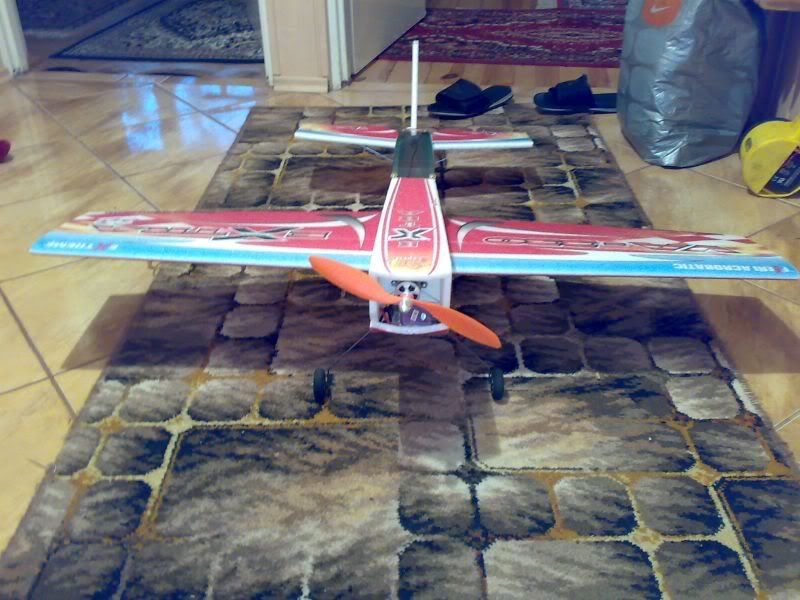

okraglaczek Opublikowano 15 Kwietnia 2008 Autor Opublikowano 15 Kwietnia 2008 oto moj nowy model Czesciowo jest juz poskladany pozostalo jeszcze zamontowac dwa serwa, silnik i podwozie przykleic do kadlubu oraz wszystko wyregulowac
Leda_g Opublikowano 15 Kwietnia 2008 Opublikowano 15 Kwietnia 2008 Model bardzo ładny. Tylko nie zapomnij dać minimalne wychylenia sterów, a najlepiej jak masz nadajnik komputerowy do ustaw dual rate na stery wysokości i kierunku oraz lotki. Ten model nie wybaczy blędów i jak bedziesz nerwowo sterował to będzie problem :x
Michu_94_ Opublikowano 16 Kwietnia 2008 Opublikowano 16 Kwietnia 2008 Modelik Bardzo ładny kiedy planujesz oblot niemoge sie doczekac
okraglaczek Opublikowano 21 Kwietnia 2008 Autor Opublikowano 21 Kwietnia 2008 Model juz zlozony:) Mielismy go probowac w weekend ale niestety pogda byla do bani:(( Teraz tylko czekam na Kolege Lukasza kiedy bedzie mial wolny czas, ja samemu wole nie probwac bo szkoda mi modelu.
