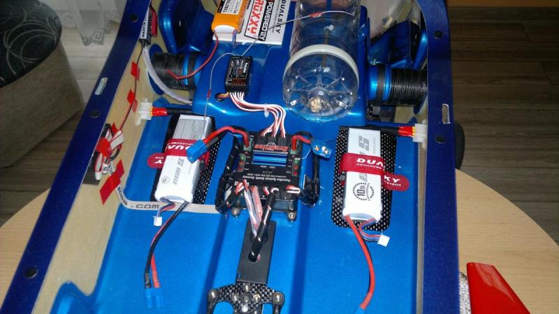

choina Opublikowano 25 Marca 2014 Autor Udostępnij Opublikowano 25 Marca 2014 Lecimy dalej Kadłub zagospodarowany. Prądem rządzi competition srs, zapłonem Sparkswitch, na kierunku futaba 31kg. Zbiornik paliwa postanowiłem zrobić z butelki od coli plus korek od Secrafta. Do tej pory zawsze stosowałem zbiorniki Dubro, ale to chyba będzie lepsze rozwiązanie bo można cały czas monitorować stan instalacji wewnątrz zbiornika. Z silnikiem DA 100, tłumikami MTW 75 i takim rozmieszczeniem gratów model ma delikatnie tylne wyważenie na rurze. Lepiej pakiety umieścić bliżej silnika z tym, że ja muszę pakiety wyciągać do ładowania dlatego zostawiłem tak jak jest i dołożyłem 200g ołowu z przodu za silnikiem. Odnośnik do komentarza Udostępnij na innych stronach Więcej opcji udostępniania...

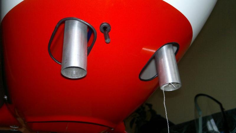

Shock Opublikowano 5 Kwietnia 2014 Udostępnij Opublikowano 5 Kwietnia 2014 Łukasz ,Łukasz ??? dawaj jakaś fotę ,film z lotu i wrażenia.. Ja powoli zmierzam do końca...planuję za tydzień oblot jeśli warunki na to pozwolą. Ostatecznie upycham elektronikę,sprawdziłem wstępnie wyważenie-jest ok ,na rurze jak sugeruje Krill. Dziś wstępnie dotarłem silnik,3 zbiorniki 0,5 litra ,syntetyk 1/30 (sugerowane przez producenta). No jest czym machnać,śmigło 70 cm ,trochę trza mieć respektu.. Silnik zaskoczył po chwili,z każdą minutą widać iż się układa . Wolne super,wysokie trzeba było trochę odkręcić ,przegazówka z początku z zająknięciem pod koniec 3-go zbiornika pięknie płynne przejście. Ogólnie super wrażenie ,praktycznie zero drgań oby tak zostało po lotach .. Na pewno ssa paliwa trochę więcej jak 50-tka..ubywa tak średnio/zdecydowanie,fakt że na razie przelaniu . Odnośnik do komentarza Udostępnij na innych stronach Więcej opcji udostępniania...

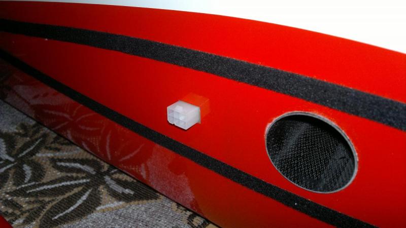

Radek Oleksy Opublikowano 12 Kwietnia 2014 Udostępnij Opublikowano 12 Kwietnia 2014 co to za białe wtyczki na bokach kadłuba ... łącza serw skrzydłowych ? Odnośnik do komentarza Udostępnij na innych stronach Więcej opcji udostępniania...
Shock Opublikowano 12 Kwietnia 2014 Udostępnij Opublikowano 12 Kwietnia 2014 Tak to łącza serw skrzydeł z kadłubem-power boxem. To trzecie i ostateczne wtyczki jakie próbowałem zastosować.Po pierwsze piny są osobno co bardzo ułatwia lutowanie ,potem na wcisk ,po drugie wtyczki maja ząbek i zaczep -mam pewność co do tego że nic się nie rozsunie po trzecie mają sześć wejść akurat pod 2 serwa . Oczywiście w kadłubie wklejone ,w skrzydłach lużna końcówka. Kupione w sklepie elektronicznym ,za parę złotych-prawdopodobnie to jakieś złącza samochodowe. Dziś pierwsze jazdy po lotnisku...jak nic nie odpadnie to i być może jakiś pierwszy lot edit. Jedna z ważniejszych podstawowych info.- model zmieścił się do Astry II kombi . Odnośnik do komentarza Udostępnij na innych stronach Więcej opcji udostępniania...
