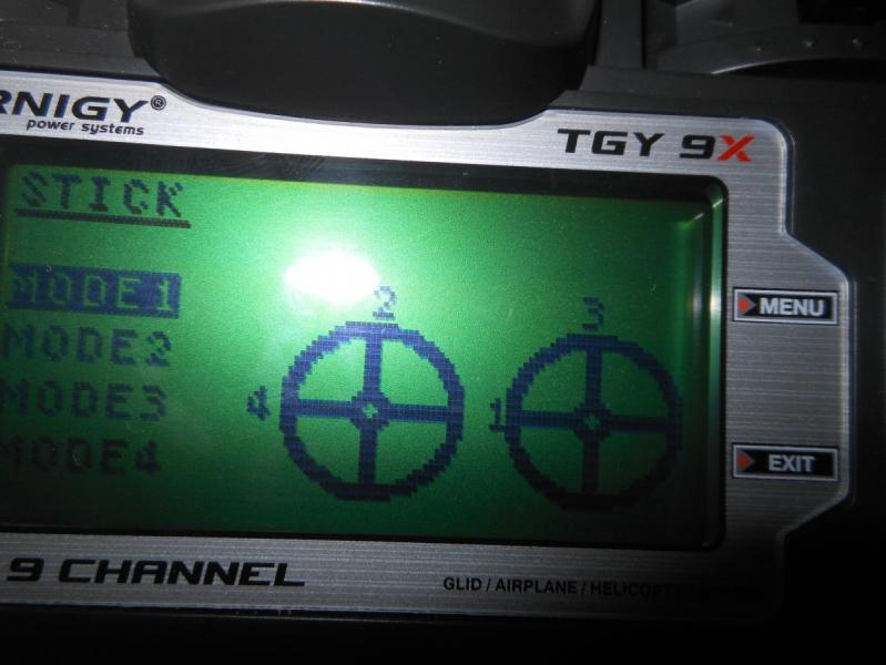

Mieciu11 Opublikowano 14 Marca 2014 Autor Opublikowano 14 Marca 2014 dalej nic nie działa. Nie wiem czy to ma znaczenie ale na monitorze pisze mi mode 1 a na odbiorniku mode 2. A normalnie powinna mieć mode 2
noker Opublikowano 14 Marca 2014 Opublikowano 14 Marca 2014 Mode1 które pisze na wyświetlaczu, to oznacza w domysle Model 1 ino zabrakło kilku pixeli. Sprawdż jeszcze czy nie masz trymera przestawionego, i spróbuj ponownie to co Wojtek wyżej pisał Co to za regulator?

bart07 Opublikowano 14 Marca 2014 Opublikowano 14 Marca 2014 Opisz,sobie który drąg co steruje. Wejdź w menu nadajnika "DISPLAY" i zobacz które paski reagują na który drąg. Gaz wcale nie musi być na kanale 3. Nie pamiętam już na którym jest przy oryginalnym software.
Mieciu11 Opublikowano 15 Marca 2014 Autor Opublikowano 15 Marca 2014 Wielkie dzięki. Okazało się że gaz jest na drugim kanale i teraz wszystko działa.
robertus Opublikowano 15 Marca 2014 Opublikowano 15 Marca 2014 Masz Turnigy T9X i gaz na 2gim kanale? Baardzo dziwne.
robroy67 Opublikowano 15 Marca 2014 Opublikowano 15 Marca 2014 Masz Turnigy T9X i gaz na 2gim kanale? Baardzo dziwne. Może ma włączony tryb Heli lub mode inne niż 2.Mam zmieniony soft i nie mam jak sprawdzić
Wojtek Sz Opublikowano 15 Marca 2014 Opublikowano 15 Marca 2014 Ja mam tryb acro A sprawdź w ustawieniach aparatury jakie masz ustawione mode ?. cyt z instrukcji Wybór MODE nadajnika dokonuje się w menu: MENU>SYSTEM SETTING>STICK SET
