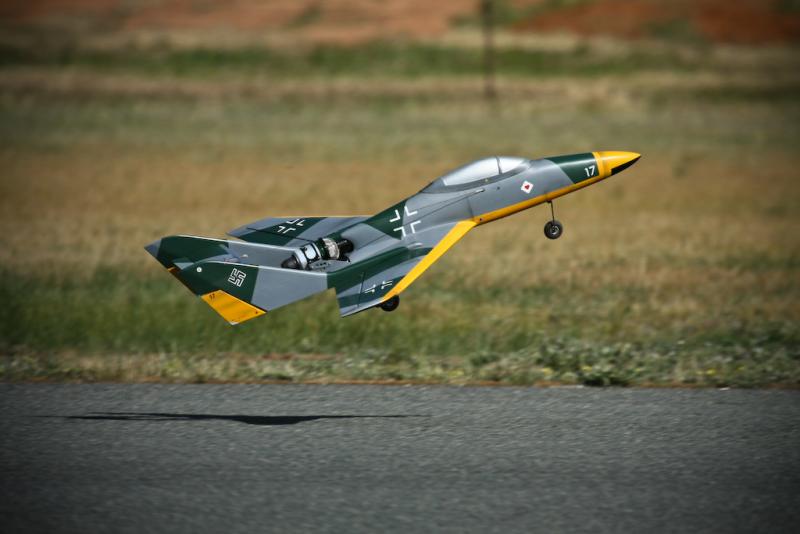

Piotr_O. Opublikowano 26 Października 2014 Opublikowano 26 Października 2014 "Znajoma sylwetka": http://www.luft46.com/fw/fwflitz.html
RobertK Opublikowano 2 Listopada 2014 Autor Opublikowano 2 Listopada 2014 "Znajoma sylwetka": http://www.luft46.com/fw/fwflitz.html zrodło rcuniwerse :

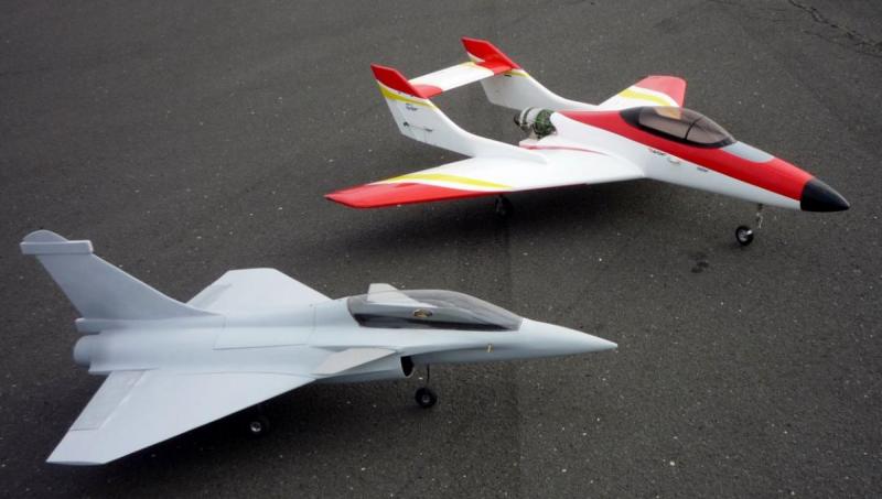

RobertK Opublikowano 10 Listopada 2014 Autor Opublikowano 10 Listopada 2014 Loty w duecie na lotnisku w Ułężu
RobertK Opublikowano 10 Listopada 2014 Autor Opublikowano 10 Listopada 2014 Film jest ,ale jakość tragedia
paulusr Opublikowano 10 Listopada 2014 Opublikowano 10 Listopada 2014 Robert! Ale Rafale ładniejszy! Canardy chodzą?
RobertK Opublikowano 10 Listopada 2014 Autor Opublikowano 10 Listopada 2014 Cześć Paweł! Tak, Rafale ma to "coś" Canardy oczywiscie ruchome,niestety napęd mało wydajny Trzeba ,więc coś dobrac pod 6S wielkości 90 ...
paulusr Opublikowano 11 Listopada 2014 Opublikowano 11 Listopada 2014 6s nigdy nie będzie nadto. On duży jest ~1500mm? Lepiej 8s. Jaki AUW aktualnie?
RobertK Opublikowano 11 Listopada 2014 Autor Opublikowano 11 Listopada 2014 Do lotu 3600g ,statyczny ok 2,3kg chwyt otwarty z wargą .
paulusr Opublikowano 11 Listopada 2014 Opublikowano 11 Listopada 2014 No to 8s. Wskoczy na 4 kg ale ciąg wzrośnie do prawie 1:1. 100-110A na Evo lub 90A na Pro. Jak chcesz mogę ci pożyczyć taki napęd na 700-tce. Na 6s można ale kosztem 120-130A i nie więcej niż 3.5kG - mało które cele to wytrzymają. Jak oceniasz ten "open duct" ? Ja mam z tym kłopoty - klapki od podwozia się nie otwierają jak ssie na maxa (serwo 4.5kg)
RobertK Opublikowano 11 Listopada 2014 Autor Opublikowano 11 Listopada 2014 Jak oceniasz ten "open duct" ? Ja mam z tym kłopoty - klapki od podwozia się nie otwierają jak ssie na maxa (serwo 4.5kg) Zdecydowanie większy ciąg z otwartym układem (warga?) choć powierzchnia chwytów znaczna. Z klapką podwozia ciekawa sprawa , może mocniejsze serwo ? ,inne przełożenie ,albo zsynchronizować z gazem Paweł ,zadzwonie na dniach w sprawie napędu...
