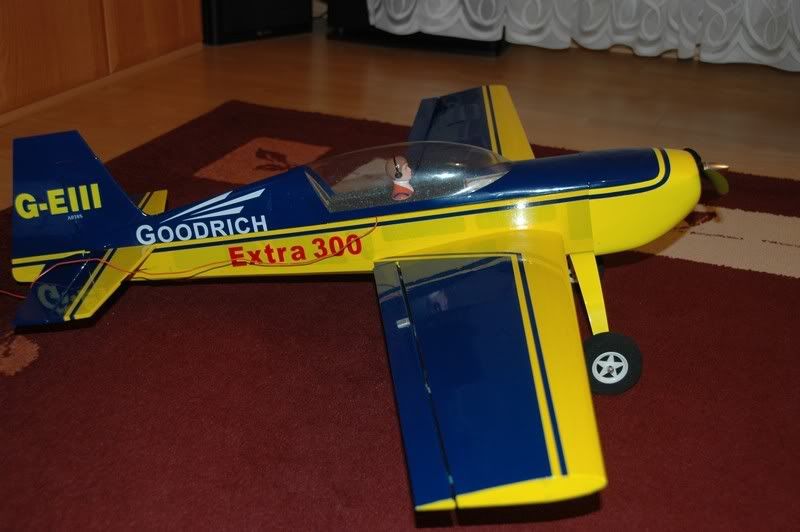

Mars_2000 Opublikowano 19 Marca 2008 Opublikowano 19 Marca 2008 W końcu udało mi się moją Extrę poskładać, wyposażyć i przygotować na pierwszy oblot, który chciałbym zrobić może w czasie nadchodzących Świąt (jak pogoda pozwoli). W sumie gotowy do lotu waży ok. 730 gram, co przy powierzchni nośnej 15.2dm2 daje ok. 48,7 g/dm2. To dużo czy mało ? Pytam, bo nie mam w tej kwestii jescze dużego doświadczenia. Zastosowane wyposażenie: - 4 serwa HXT900 - Regulator Turnigy Plush 40A - silnik Turnigy 35-30C 1100kV - pakiet 1800mAH 20C - odbiornik Futaba R319DPS W porównaniu do wersji oryginalnej zmieniłem koła na większe o 65mm średnicy, wywaliłem kołpaki kół, zdublowałem łączenie gumą skrzydeł, wzmocniłem sklejką miejsce mocowania podwozia (czytałem o tendencji do jego wyrywania) oraz dałem śruby nylonowe do jego mocowania. Parę fotek mojego gotowca: A tu pilot, na którego koniecznie uparła się moja córka i to on będzie tym pierwszym oblatywaczem... Obecnie nurtuje mnie jeszcze jedna kwestia. Otóż, naczytałem się trochę o tym modelu i o jemu podobnym (SU-31) na forum UH i zaczynam mieć obawy o prawidłowe umiejscowienie środka ciężkości. Ludzie tam piszą, że sugerowane umieszczenie ŚC jest zdecydowanie za "tylne" i przesuwają je nawet do 2 - 2.5 cm do przodu. Produent sugeruje umieszczenie go w odległości 6 cm od krawędzi natarcia. Czy to aby faktycznie nie za daleko do tyłu? Chyba pierwszy oblot zrobię z ŚC o 1-1.5 cm bliżej. Czy to dobry pomysł ? Co o tym sądzicie ? Wasze wskazówki są mile widziane

Mars_2000 Opublikowano 16 Maja 2008 Opublikowano 16 Maja 2008 To fajnie Możesz krótko napisać jak się zachowuje ten samolocik w lataniu? Stabilny i przewidywalny, czy raczej nerwowy ? Udają się jakieś akrobacje 3D czy raczej tylko typowe "sportowe" ? I w końcu jak umiejscowiłeś środek ciężkości ? Eksperymentowałeś (przesuwałeś do przodu), czy dałeś go zgodnie z instrukcją 6cm od krawędzi natarcia skrzydła ? EDIT: No, to dzisiaj moja Extra też w końcu ulotniona z powodzeniem. :jupi: Nie obyło się bez kłopotów na początku, kiedy to przy pierwszej próbie startu samolot zadarł nosa i wdzięcznie po kilku metrach przewalił się na skrzydło tracąc wysokość, uderzając nim w ziemię, wyrywając przy tym jedną-zewnętrzną wręgę - tę z haczykiem do mocowania w kadłubie. Przyczyna kraksy - zbyt tylny środek ciężkości i zbyt mocne poderwanie sterem wysokości. Ale co tam...załamki nie było, tylko poszedł w ruch "Epoxy 5 min" i po około 30 minutach samolot był gotów do ponownej próby. Tym razem bateria poszła mocno do przodu, przez co ŚĆ wylądował ostatecznie 2 cm bliżej krawędzi natarcia niż to podaje instrukcja. I w powietrze...Tym razem super. Samolocik śmiga jak się patrzy. Pierwsza moja opinia na gorąco jest taka, że jest to raczej model typu sportowego a nie akrobacyjnego. Jest szybki. Beczki i pętle kręci poprawnie, ale niestety przy ostrych skrętach ma tendencję do przepadania na skrzydło. Zresztą trzeba dość mocno pilnować prędkości zarówno w locie jak i przy lądowaniu, bo przy jej odpuszczeniu leci przez skrzydło. Jak dla mnie jest OK do dalszej nauki. Zobaczymy co da się z nim zrobić (mam na myśli odważniejsze próby 3D) po wczuciu się w niego. Na razie zrobiłem nim dzisiaj wyłącznie kilku minutowy oblot. PS. Dzięki Boogie za poprawkę. Faktycznie akrobacyjnego, a nie akrobatycznego :oops: . Tekst już poprawiony.
