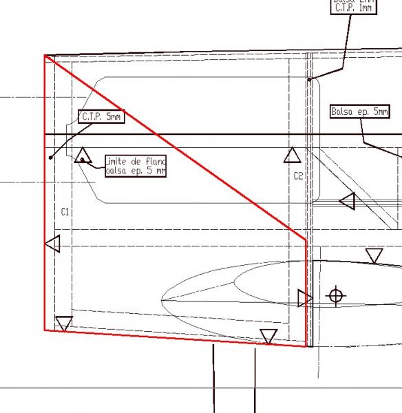

Planuję wzmocnienie mocowania silnika przez zalaminowanie 2ma warstwami tkaniny 80g wręg z tego postu (silnika i następnej) http://pfmrc.eu/inde...post__p__473699 razem z bokami. Czy laminować wszystko równo dookoła czy tylko tam, gdzie będą przenoszone naprężenia (wg mnie) czyli tak jak na rysunku
Oczywiście dół też będzie zalaminowany.
W projekcie są listwy trójkątne 8mm wzdłuż skrzynki. Czy je wykonać przed laminowaniem, czy nie robić, a dać dodatkowy pasek tkaniny?
Projekt był dla silnika żarowego, a ja planuję benzynę.
Laminowanie od wewnątrz.
