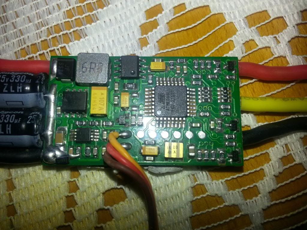

mike217 Opublikowano 1 Kwietnia 2014 Opublikowano 1 Kwietnia 2014 Sprawa wątpliwa bo padło coś znacznie więcej niż same tranzystory. Pokaż drugą stronę regulatora.
tommy Opublikowano 1 Kwietnia 2014 Autor Opublikowano 1 Kwietnia 2014 Pozniej wstawie. Sprawdzałem wlasnie regulator na tych pozostalych mosfetach... okazuje sie ze nie ma takiego ciagu jak byl. Na samym silniku wydawalo sie ze bedzie ok.
tommy Opublikowano 1 Kwietnia 2014 Autor Opublikowano 1 Kwietnia 2014 Poniżej regulator z drugiej strony
