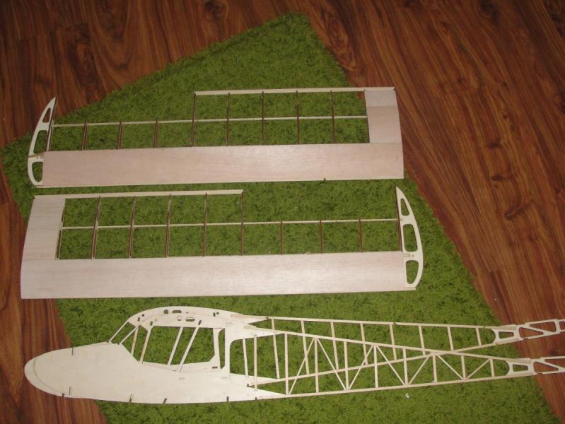

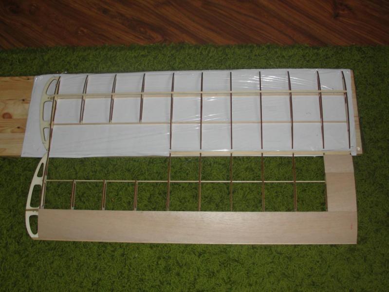

No, Prawa połówka skrzydła jest już wstępnie sklejona trzeba jeszcze uzupełnić balsę, wyszlifować natarcie/spływ itp. Druga połówka właśnie się klei na desce
Na zdjęciu może tego nie widać ale skrzydełka maja po 85cm każde co daje 170cm + 10cm kadłub więc małe to to nie jest  :lol:

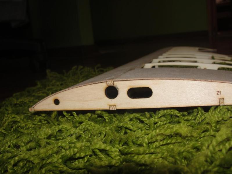

Czy część przy-kadłubową skrzydła (porycie od kadłuba do 1-go żebra) wzmocniłeś grubszą balsą pod spodem - żeby nie wgnieść poszycia ręką przy montażu skrzydła ?

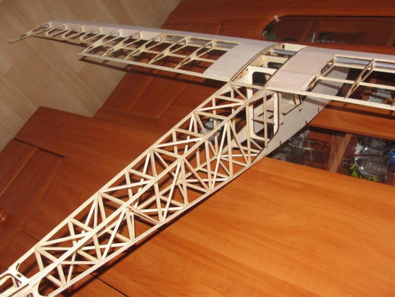

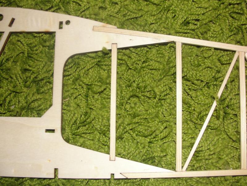

Trochę pognałem z budową do przodu   :lol:

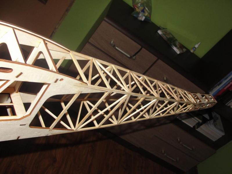

Ciekawe rozwiązanie, gotowy koniec kadłuba ułatwia montaż całej kratownicy i podstawy SW.

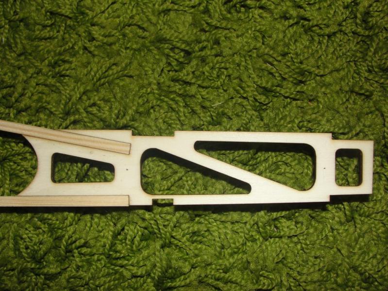

w bokach kadłuba również znajdują się takie wpusty:

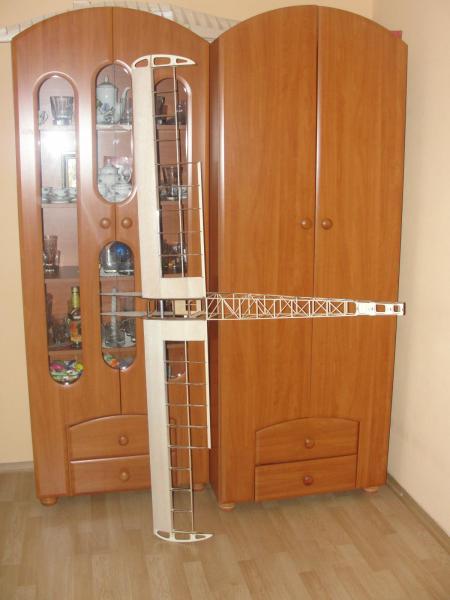

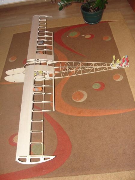

No nie mogłem się powstrzymać i sprawdzić jak to się na chwilę obecną prezentuje (gabarytowo)
Trochę śmiesznie wyglądają te skrzydełka przypięte do rurki ale nie jest jeszcze przycięta na wymiar
Najważniejsze, że mieści się na podłodze w pokoju  B)

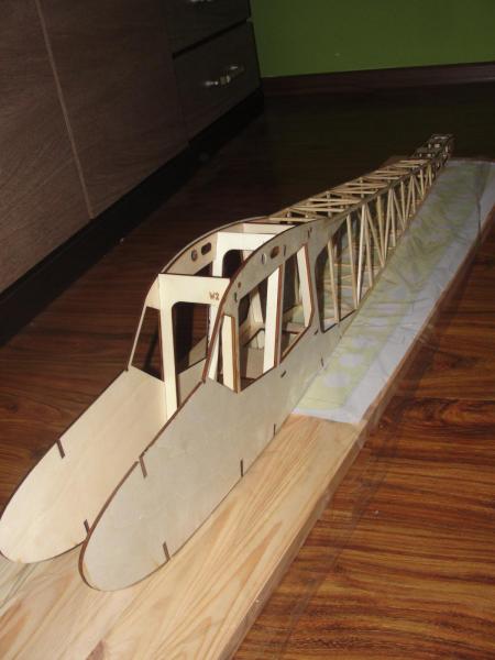

Dzień 4 budowy:
Skleiłem Boczki kadłuba z żebrami i zakończeniem ogona oraz uzupełniłem wszystkie listewki  :
20 razy sprawdziłem czy kadłub jest symetryczny zanim skleiłem go na Amen  :rolleyes: i to chyba "tylko" tyle na dziś
