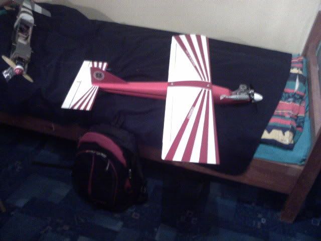

Tydzien temu podjalem decyzje ze kupie model od Rabbita modelu nie widzialem pozadnie wiec kupowalem troche w ciemno... ale zakup okazal sie bardzo trafny.
Model to "stary" czeski zestaw szybkiego kombata. Z tego co sie dowiedzialem obecnie jest juz nie produkowany.
Model kupilem za xxx zl z dwoma serwami standart. Wiec interes bardzo dobry.

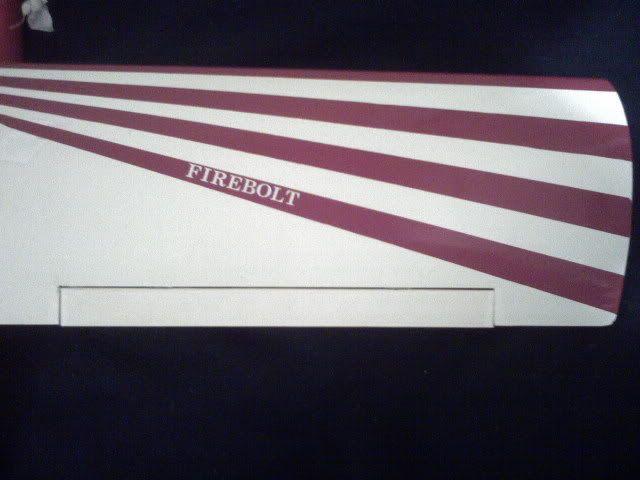

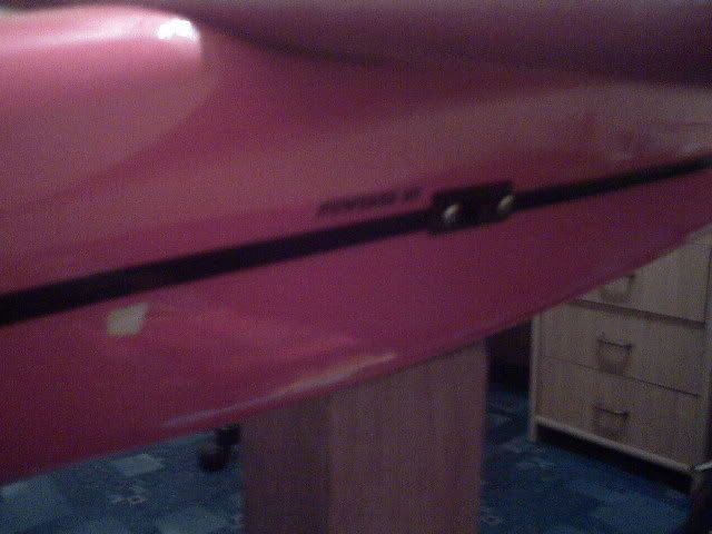

Gdy model przyszedl okazalo sie ze jest prawie nie latany - laminat w doskonalym stanie - kilka malych odpryskow zelkotu tylko. Skrzydlo ok - trzeba bylo folie naciagnac...

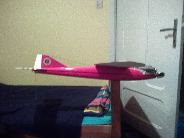

Teraz parametry :
Rozpietosc 1m
Dlugosc - niewiem :D
Waga... niestety... pusty prawie 800g a zapakowany bez paliwa ok 1300:/

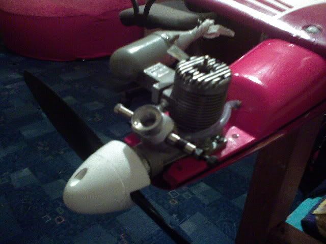

Silnik MVVS 4.6ccm
Serwa - 2xhitec hs300 i na gaz obecnie e-sky ale zamienie na conrada bo cos slabo chodzi.
Smiglo - 10x6.
Pakiet- 1100mah
Odbiornik rex5+
Smiglo polamane, w ostatecznosci silnik wyrwany. A czemu chcesz ladowac z wlaczonym silnikiem? Nie mozesz na podejsciu wylaczyc silnika?? Tuz przed przyziemieniem.
Nie pozostaje Ci nic innego jak odszukać winę dlaczego silnik Ci nie gaśnie. Co jest z nim nie teges. Jak chcesz lądować na brzuchu to musisz mieć możliwość zgaszenia silnika w locie. A tak poza tym to ten model to będzie pocisk :rotfl:
Marcin ten model ma byc pocisk !! :) Wkoncu po to go kupilem aby grzal jak glupi :)
Boogie - w innym watku pisalem ze mam zosjechany silnik - dostaje powietrze pod przepustnica... i nie da sie nic z tym niestety zrobic o ile nie kupie nowego gaznika -a w moim przypadku nowego silnika - nie mam sily do MVVSow.
Dlatego albo nie bede latal albo znajde jakis sposob aby ladowac na wlaczonym silniku - bardzo bardzo wolno prykajacym ale zawsze :/
Jest tez opcja - latac az paliwo sie skonczy ale ona mi sie bardzo srednio usmiecha :/
jak chcesz siadac bez podwozia to musisz ustawic smiglo poziomo - jedyne wyjscie to poprawne dzialanie silnika, wiec wywal tego mmvs'a i zapakuj mu jakiegos OS.
Taki jest plan... tylko zielonej trawy w kieszeni brak :/ ale cos sie pomysli. Moze stary silnik opchne na allegro za jakas tam kase - wkoncu silnik marzenie - nigdy nie gasnie :D

Zawsze przed startem sprawdzać czy silnik pracuje prawidłowo w pionie i nie byle jak!
Po za tym to musimy się kiedyś umówić, pomogę Ci z tym silnikiem dojść do ładu. Pracował kiedyś bardzo dobrze - jeśli nadal nie jest mechanicznie uszkodzony pracować musi.
Do tego modelu rozejrzałbym się za śmigłem o większym skoku i mniejszej średnicy (z tego co wiem to masz 10x6) Na pewno da się nabyć APC 9x10 (obciążenie większe niż dla śmigła 10x6) i 7x10 (mniejsze obciążenie) nie wiem czy jest 8x10 (obciążenie podobne). Może ktoś już stosował podobne śmigła z tym silnikiem?
Wg mnie trochę przesada takie śmigła dawać, ja w mvvs 4.0 używam 9x5 na którym powinien spokojnie kręcić 16k.
Odnośnie regulacji to mvvs-y reguluję "w pionie". Najpierw sprawdzam czy nie gasnie gdy nos jest w górze, a następnie czy nie za bardzo się przelewa przy ustawianiu 'w dół'. Wolę mieć za bogato ustawiony silnik niż za ubogo aby nie zdychał przy przeciążeniach. Jeśli nie chce wejść na obroty przy bogatym ustawieniu można go ustawić pionowo i wstrząsnąć :)
