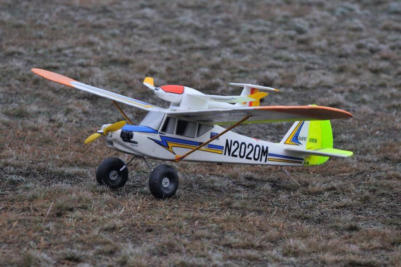

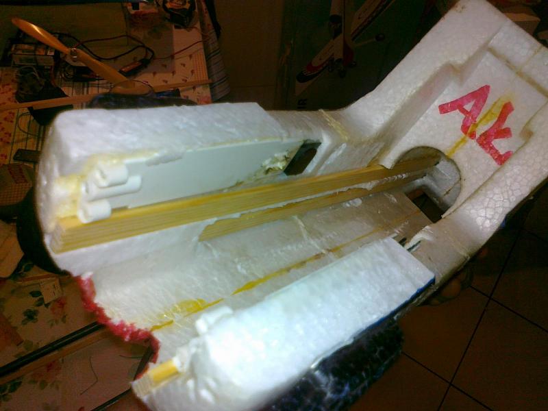

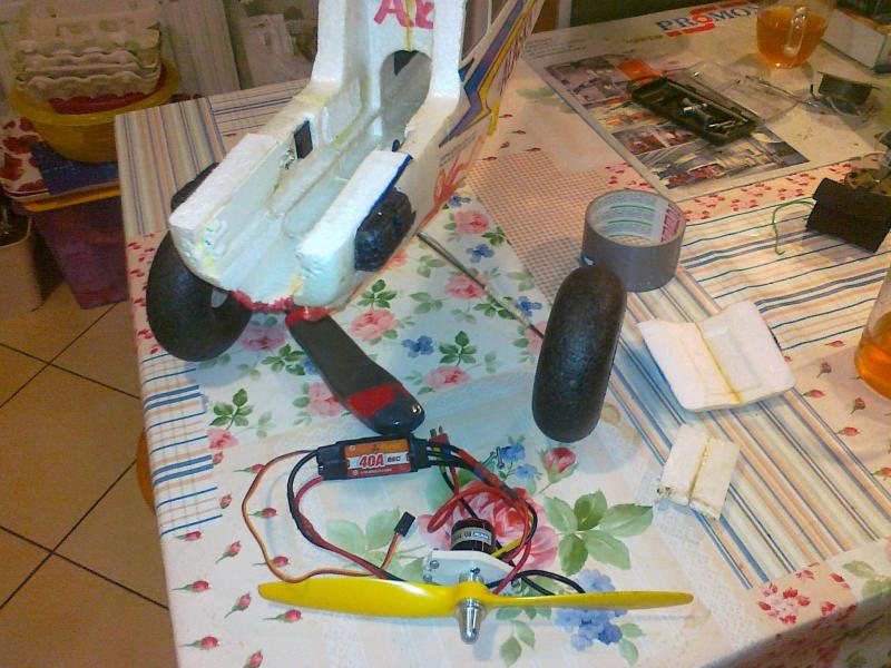

Naszła mnie wczoraj "wena twórcza" i postanowiłem przerobić wysłużonego w bojach "Easy Cuba" który po wielu lotach , przeróbkach i zastosowaniach
odpoczywał sobie spokojnie na półeczce .... B)

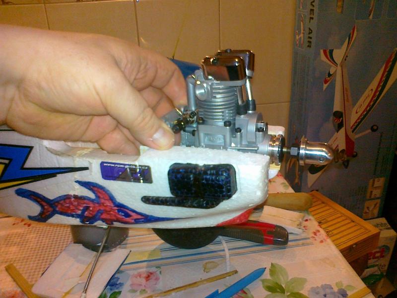

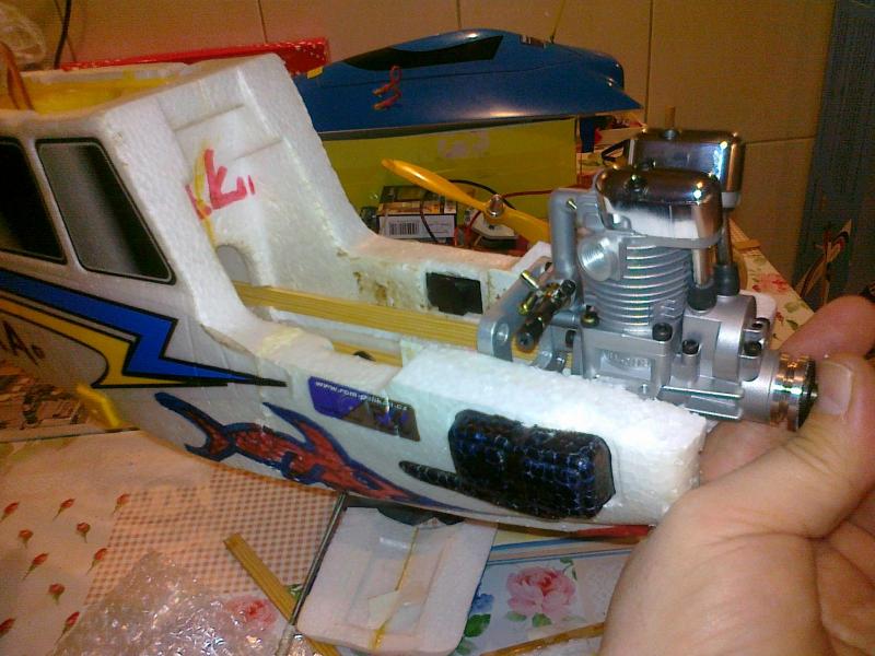

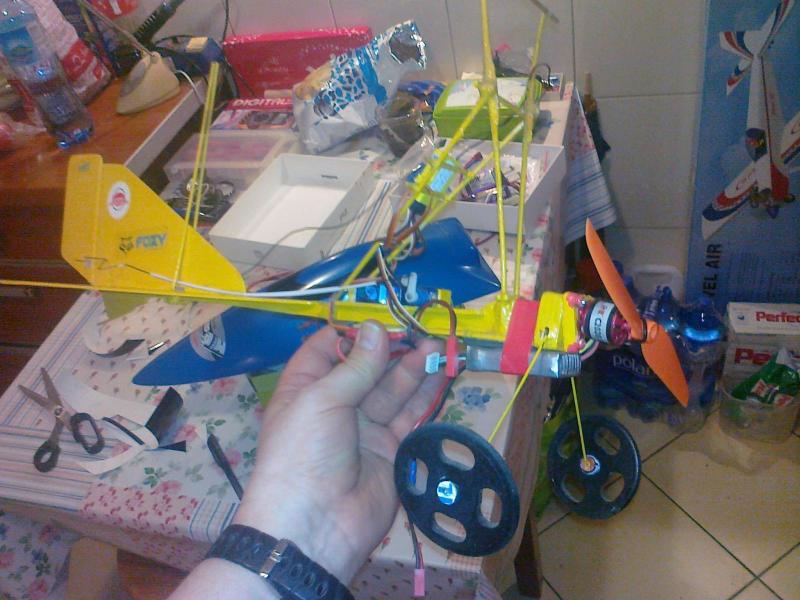

Esy Cub dostanie napęd spalinowy  :P  z najmniejszym silnikiem czterosuwowym Saito FA 30SH ( 5 cm3, o,5 KM ) który dotychczas stał sobie spokojnie w mojej silnikowej stajence !  :)
Inspiracją był również przerobiony na napęd spalinowy silnikiem COX 0,8 cm3 model piankowy Terry który fajnie lata i żyje do dziś !

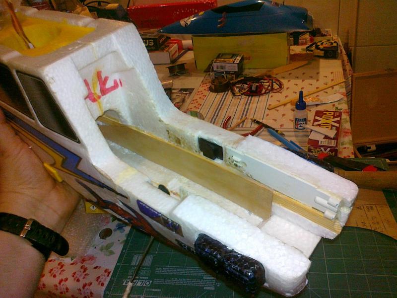

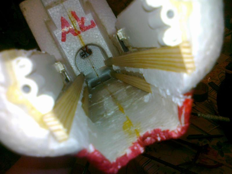

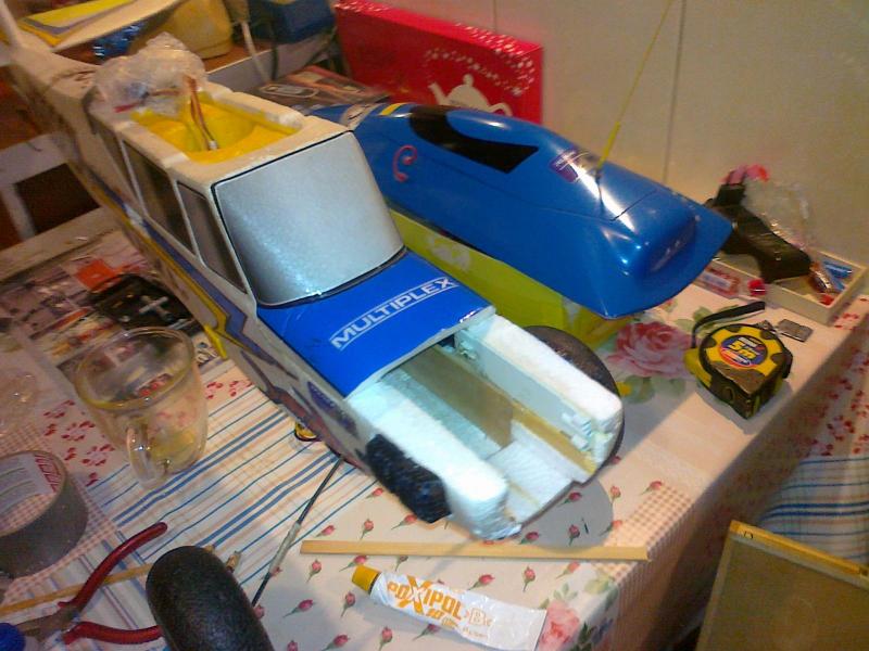

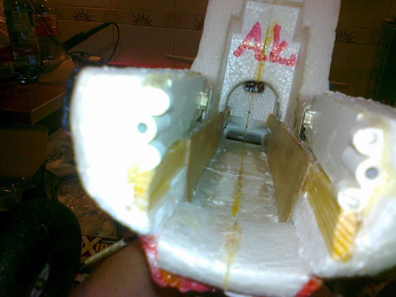

Napęd elektryczny został zdemontowany, kadłub jest w trakcie wzmacniania podłużnicami i sklejką. Po zakończeniu wnętrze w okolicach łoża aż za mocowanie płata  będzie przelaminowane cienką tkaniną szklaną. Zobaczymy co z tego wyjdzie !!!!  :o
Na razie wszystko widać na fotkach - cóź, lubię poeksperymentować !!! :rolleyes:

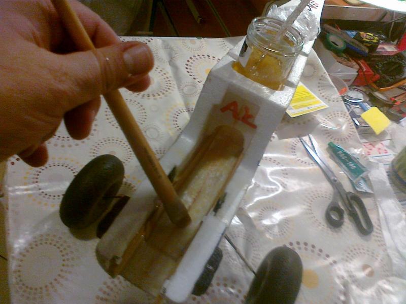

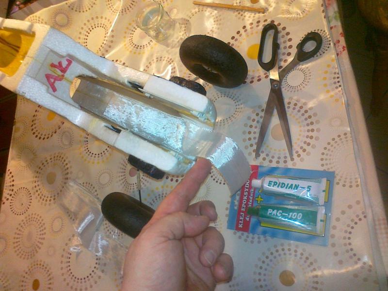

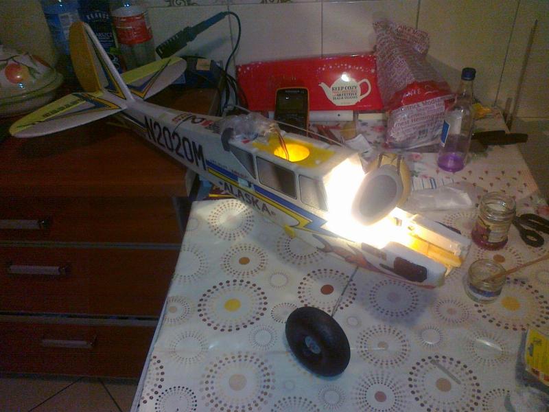

Ciąg dalszy modernizacji mojego sympatycznego "truchła" :P czyli Easy Cuba. :)

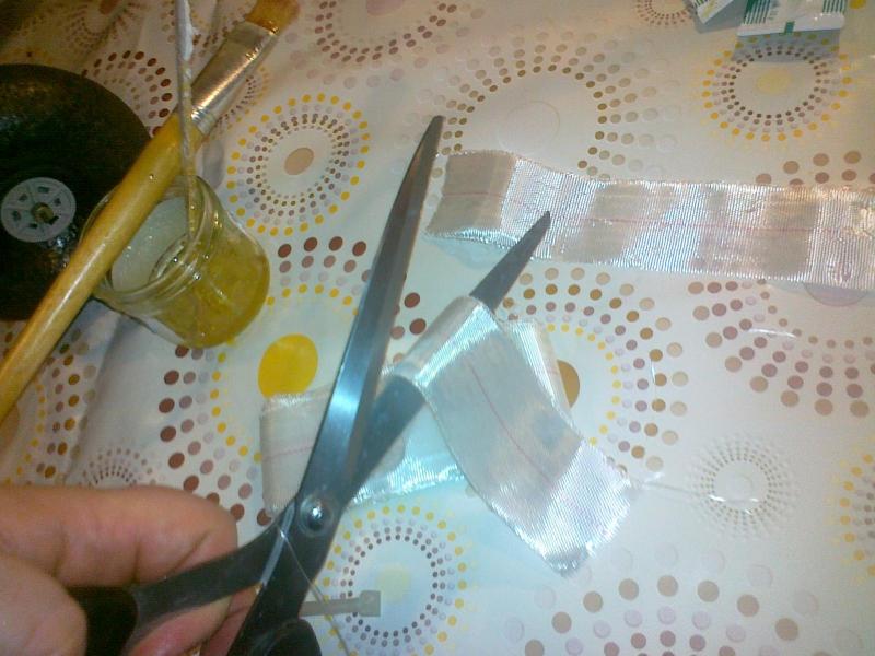

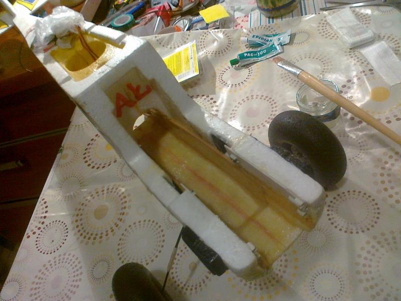

Wlaminowane wzmocnienie kadłuba w kształcie ceownika z taśmy szklanej na żywicy Epidian 5 z utwardzaczem PAC-100.
Ten utwardzacz zapewnia elastyczność laminatu i można go mieszać w pewnym przedziale proporcji, uzyskując laminat bardziej lub mniej sztywny.
Po wymieszaniu żywica przybiera wygląd i konsystencję lejącego się miodku - o zapachu raczej nie można tego powiedzieć .... :rolleyes:
Wygrzewamy i odstawiamy do jutra do utwardzenia ! B)
