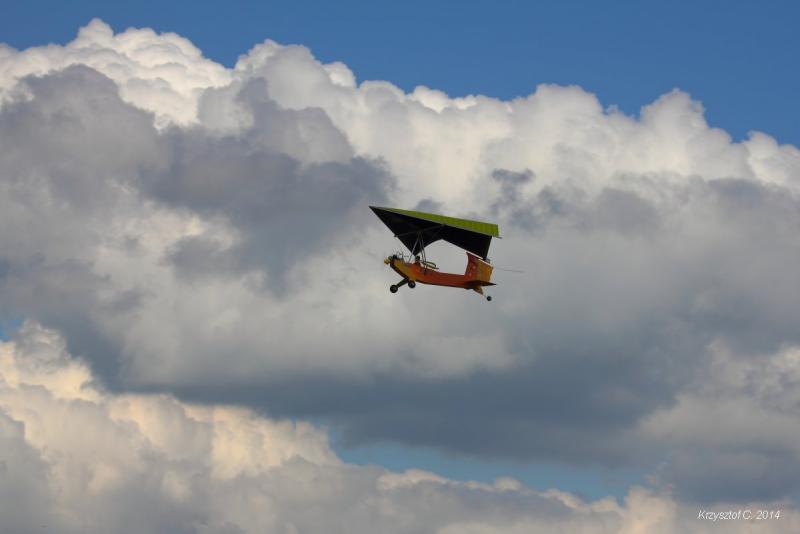

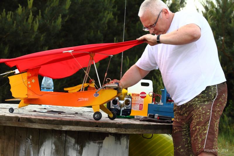

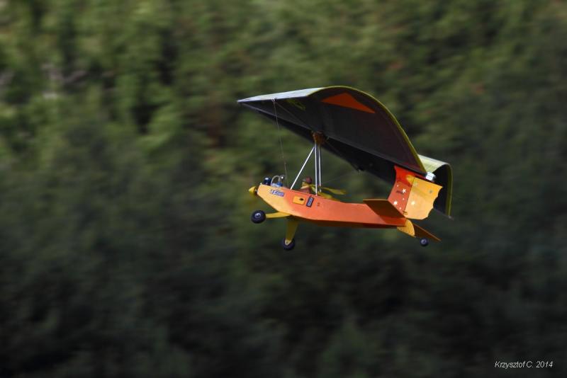

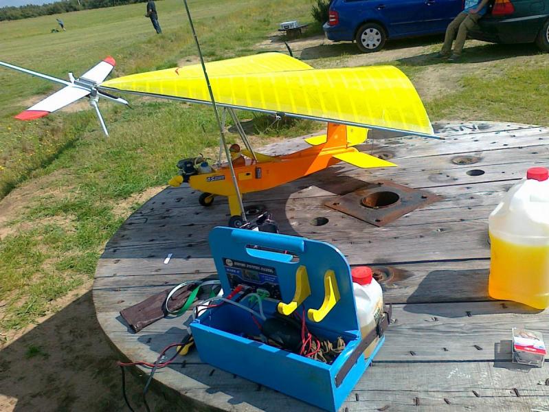

Witam Wszystkich !

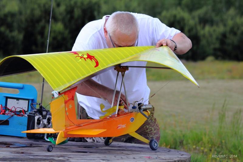

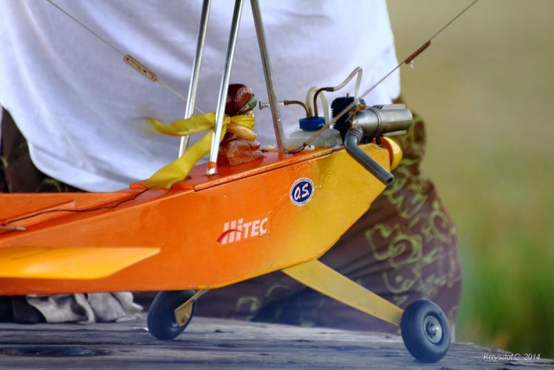

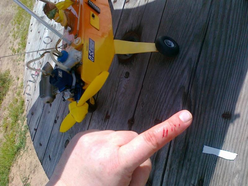

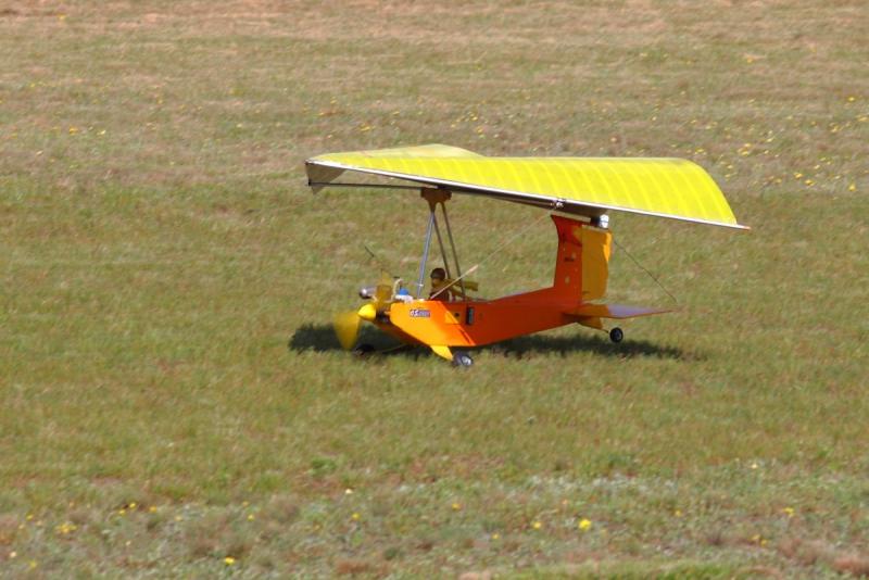

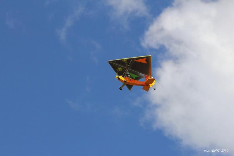

Po ostatnim oblocie spalinowej Baby Jagi musiałem ją trochę "podrasować" poprzez zmianę wychyleń sterów i doważenie dziobu ( prawie 200 g !!!) bo babsko było strasznie nerwowe w prowadzeniu ;) .Ugryzło mnie nawet w palec , który nieopatrznie podłożyłem w pobliże śmigła :rolleyes:

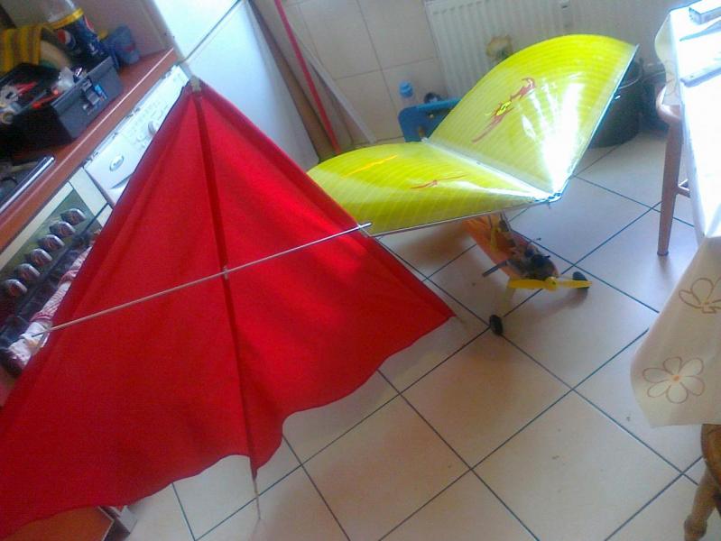

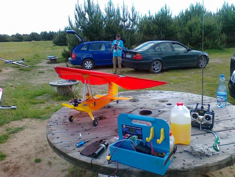

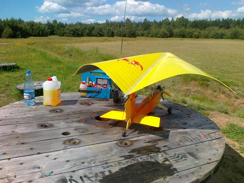

Regulacje zostały jednak wykonane , wprowadzono też drugi zestaw skrzydeł - depronowych, pokrytych taśmą samoprzylepną zamiast dakronowych ,wygospodarowałem 1,5 godzinki i na loty ! :D
Pierwszy po regulacji lot na skrzydle dakronowym wykazał znaczną poprawę lotu , skrzydło wymaga jednak poprawek krawieckich - wszycia jakiegoś usztywnienia i czterech zaszewek na krawędzi spływu  które ograniczą "trzrz..rrzrzep...opopo..potatatatanie"  :P  skrzydła i poprawią jego siłę nośną. Przy locie z wiatrem skrzydło bez poprawek sporo traci na doskonałości ....i model potrafi przepaść !
Drugi i trzeci lot zrobiłem na skrzydle depronowym i tu rewelka !! Lata wyśmienicie !! :D :D :D :D Fajnie się prowadzi, słucha sterów i jestem z tego wynalazku bardzo zadowolony !! :wub::D

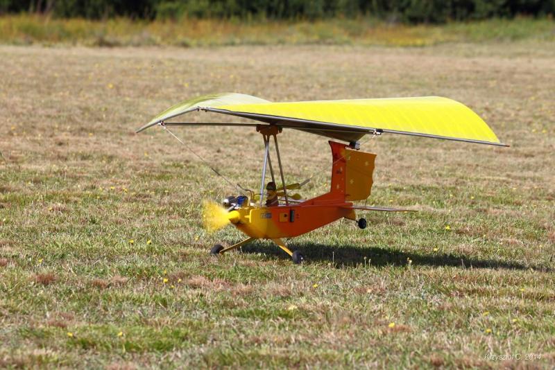

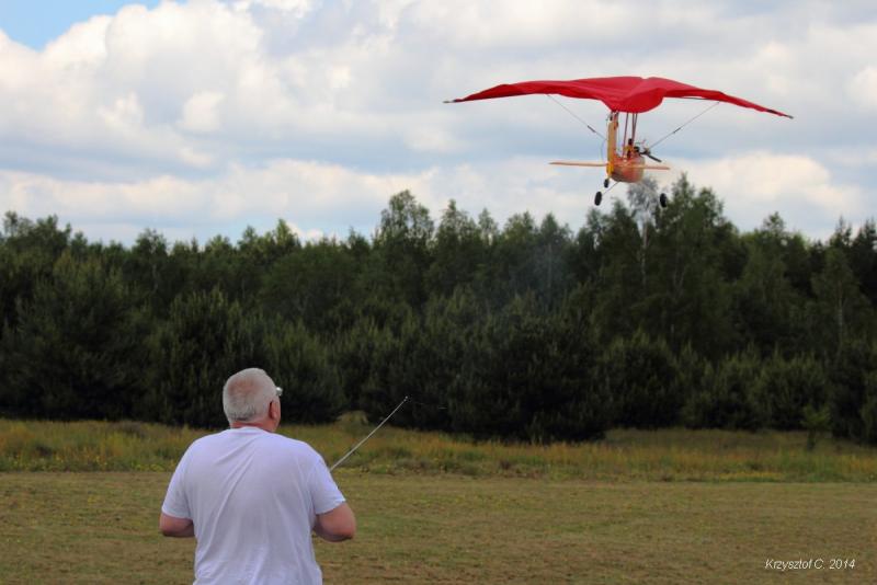

Kross zrobił parę fotek w locie, poniżej kilka moich pstrykniętych przez żonę telefonem - pozdrowienia !

A Babie Jadze się zdecydowanie poprawiło , jak widać na Krzyśkowym filmie .
Muszę jednak powiedzieć, że te dodatkowe 200 g ołowiu z przodu to mnie trochę zdziwiło - myślałem że nie będzie tego potrzeba aż tyle !! :rolleyes:
Ale to skrzydło rządzi się nieco innymi regułami - przy tak dużej powierzchni obciążenie wyszło tylko 25 g/ dm2 - prawie jak szybowiec !
Poczytałem trochę czeskiej literatury fachowej i tam napisali że " na vrtosive Rogallo nalepsi je moc doważi - ne uweżite ile to może unest " czyli po naszemu - na nerwowe Rogallo najlepsze jest zwiększenie dociążenia, nie uwierzycie ile to może unieść - I MIELI RACJĘ !! :D CAŁE ŻYCIE CZŁEK SIĘ UCZY .... B)

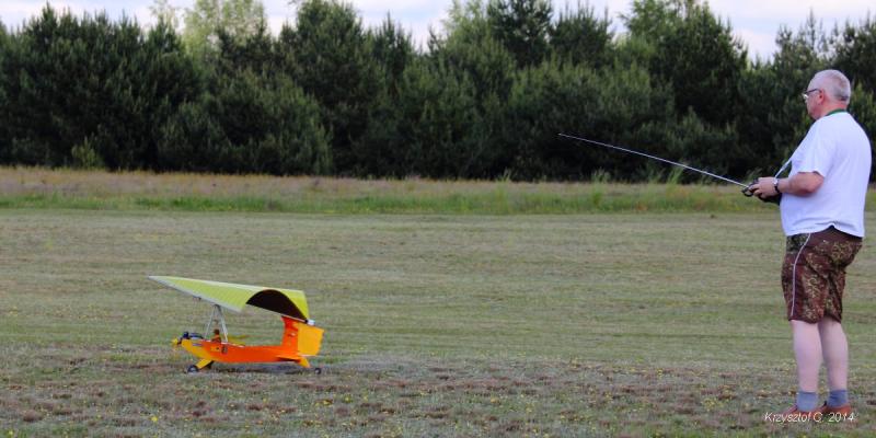

Oblot maszyny uważamy za udany.
Uwaga - "Od Śmigła"
Po wstępnym wytrymowaniu prowadzi się znakomicie.
Zdarza się, że niektórzy pamiętają tylko jedną fazie lotu,
jednak prócz samego lotu, jest jeszcze faza startu i lądowania,
a przede wszystkim trzeba także trenować kołowanie.
Także piloci, którzy nie odbyli przelotów szkoleniowych, powinien to zrobić.
Jeszcze kilka procedur przedstartowych
Oczywiście za dłubanie, nie tam gdzie trzeba, zawsze jest po palcach  ;)
No i można lecieć
No, teraz to można lądować :)

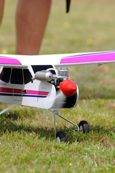

Dzisiaj wiało dosyć mocno na pewno niektórzy latali na zboczu bo na łączce spokojnie, minąłem się z Andrzejem i omówiliśmy się z Januszem na przepalenie silnika OS MAX 46LA
Są tacy którzy pamiętają ten model ;)

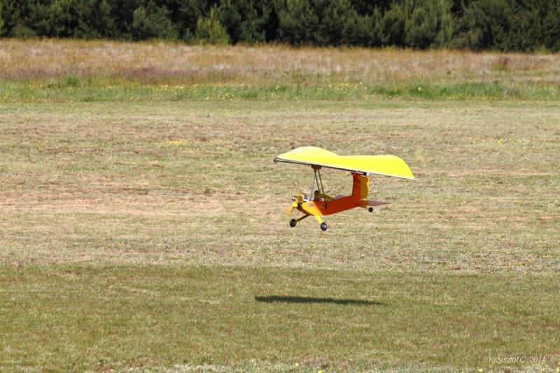

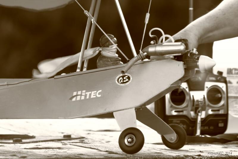

Pogoda niezbyt lotna to się zabrałem za serwis Baby Jagi .

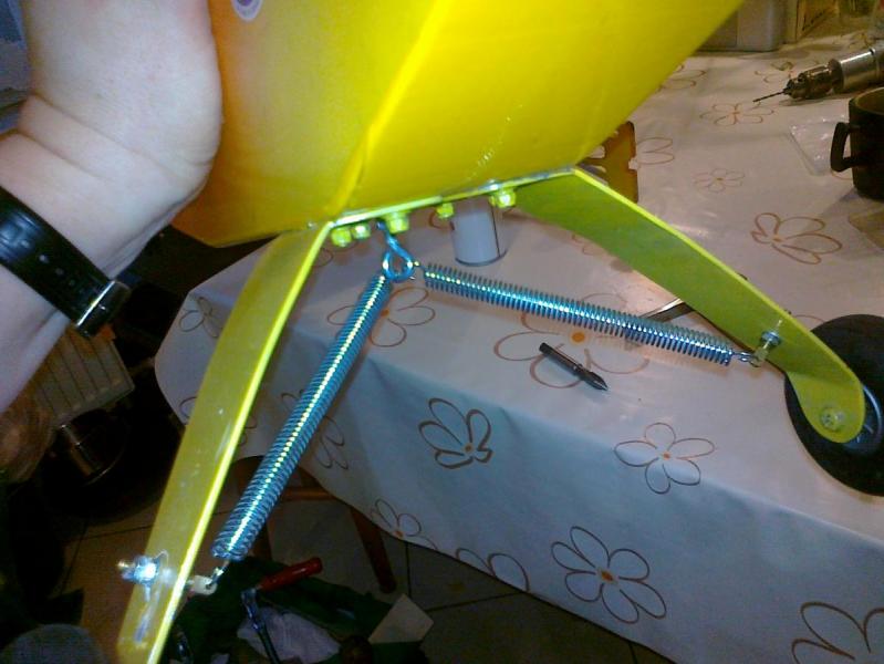

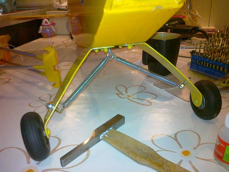

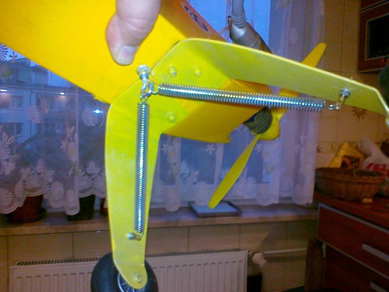

Ostatnio Kross zrobił fotkę na której widać, że babsko ma trochę za miękkie nogi i brzuchem po trawie szoruje przy lądowaniu ... :rolleyes: Dobre zdjęcie ( pozwoliłem sobie zacytować ) bo obnażyło słabe punkty machiny ! :o
No to dostała dwa nowe amorki dla zwiększenia sztywności podwozia ! :) :)
Fotki poniżej , próby w sobotę albo niedzielę jak pogoda pozwoli ...
No tak, ostatnie fotki trochę dają do myślenia, a lądowanie wcale nie było twarde.
Tu widać jeszcze lepiej
Fajny pomysł z tymi sprężynami :)
