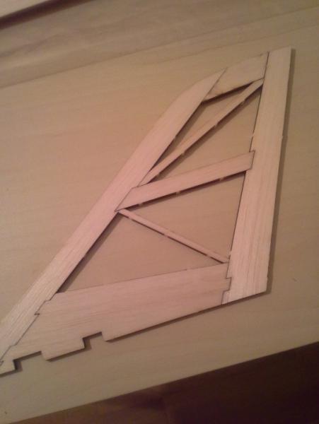

Krzysiek M Opublikowano 28 Kwietnia 2014 Opublikowano 28 Kwietnia 2014 Jak tam ruszyło coś? Również jestem na etapie składnia mikrusa , na razie przez wieczór udało mi się doprowadzić do porządku stateczniki , oto moje dzieło ;P

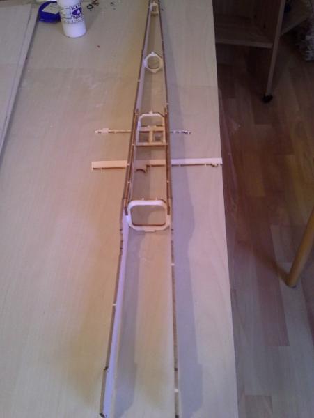

tomasz.smolarek Opublikowano 2 Maja 2014 Autor Opublikowano 2 Maja 2014 Powoli ruszam z budową. Tyle co na zdjęciu jest gotowe. Niestety, zatrzymałem się na chwilę przy składaniu kabinki bo mi coś części nie pasują. Napisałem do p. Mirka i czekam na info. Zakładam, że to ja jestem ofiara losu i nie potrafię spasować wszystkiego Czuję, że na skrzydłach polegnę...

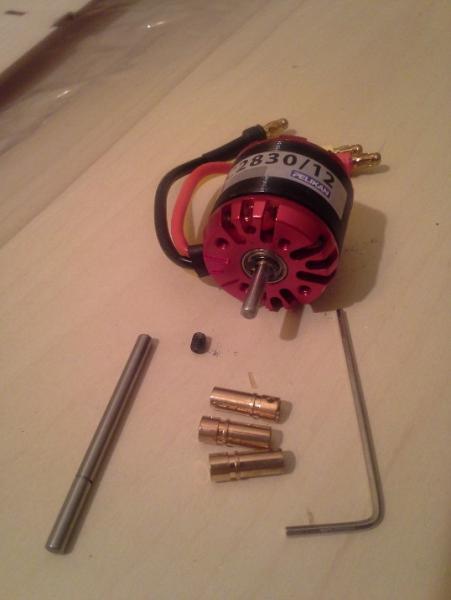

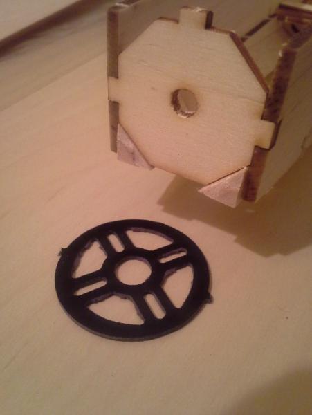

tomasz.smolarek Opublikowano 9 Maja 2014 Autor Opublikowano 9 Maja 2014 Skoro twierdzicie, że to nie wstyd, to pokażę kilka zdjęć oraz zadam pytanie, pewnie idiotyczne, ale cóż, muszę... 1. Kabinka. Wyszła całkiem w porządku. Magnesy neodymowe trzymają tak potężnie, że zdecydowałem się zostawić pewną przestrzeń między nimi. Jeżeli potem coś nie będzie pasować, zawsze mam możliwość jej zlikwidowania. 2.Usterzenie sklejone, czeka na oklejenie. No i teraz najważniejsze. Jak zamontować silnik w kadłubie. Mam taką kupkę części, która wydaje mi się niekompletna, jakby brakowało 2 śrubek. Mam też takie "cóś" do kadłuba: Mój mózg nie potrafi jednak wyprodukować obrazu jak by to miało zostać połączone w całość... Być może brakuje mi jakichś śrub... Szukałem w necie obrazków, ale nie pomogły.. Pomocy...!
