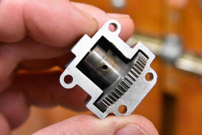

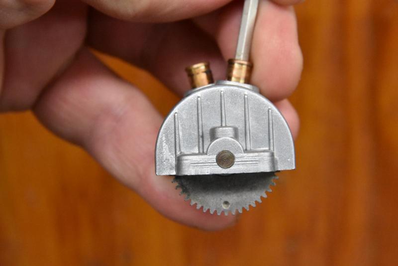

Dzięki za info. A przy okazji zapytam jak zmontować rozrząd żeby koło zębate trafiło dokładnie tam gdzie powinno. Chodzi mi o to jak je zablokować na czas montażu żeby nie doszło do przedstawienia rozrządu.
Wałek ma otwór do smarowana, który przy okazji służy do pozycjonowania go przy składaniu. Ustawiając wałek znacznikiem do dołu, otwór ten ustawia się dokładnie w osi jednego z popychaczy zaworowych. Wystarczy włożyć tam jakiś zaostrzony pręt. Zaostrzona końcówka trafiając w otwór smarujący w wałku zablokuje wałek na czas montażu.
