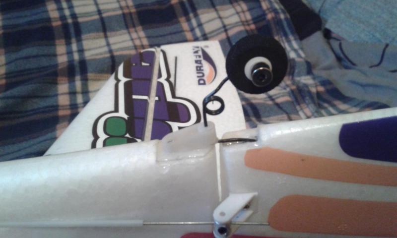

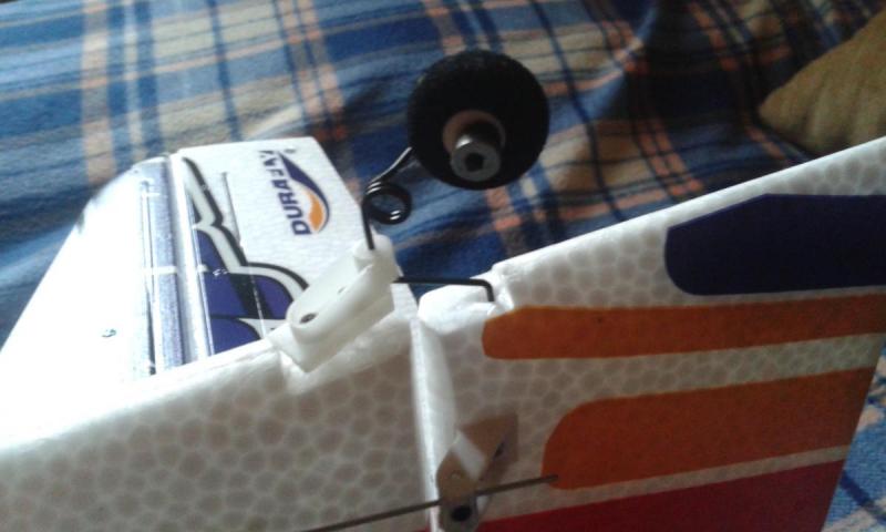

Ja podwozia nie montowałem wogóle startuje z reki, ląduje na trawie na "brzuchu".Mam problem z zamontowaniem tylnego kółka
bardzo ciasno wchodzi ten pręt jest bardzo napięty,nie wiem co zrobić wyginać od nowa się boję moze sie połamać.

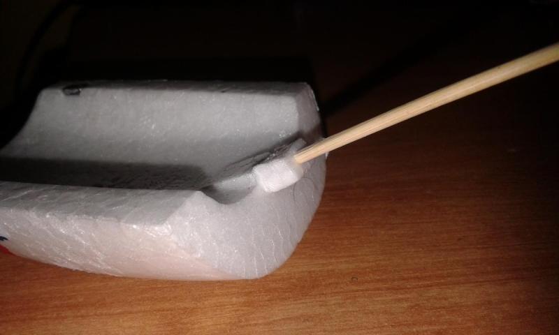

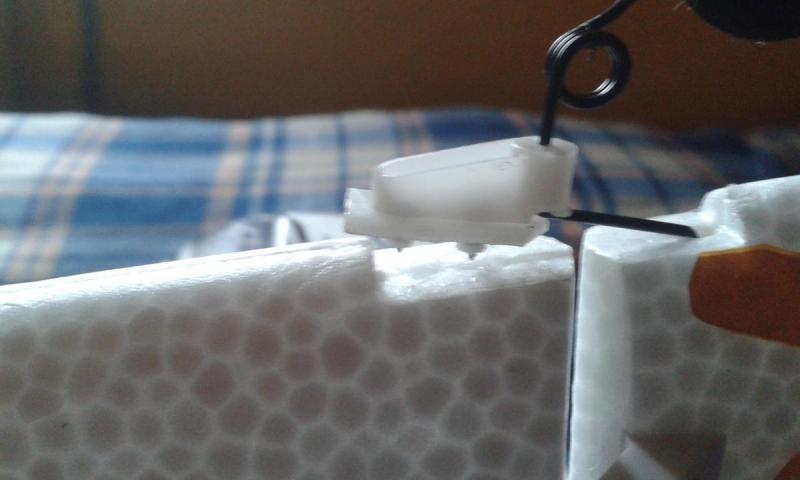

Szczepan co do kółka to odkręć ten spodni, cienki element plastikowy i wklej go do kadłuba na zywicę lub uhu por. Jak złapie to dokręć resztę. e.point ogranicza zakres ruchu serw. DR pozwala również na ograniczenie zakresu ruchu serw, ale na przelaczniku masz możliwość powrotu w locie do ustawień 100%. Expo ułatwia sterowanie modelem, ze względu na zmianę z linowej charakterystyki sterowania na wykladniczą co w pobliżu neutrum zmniejsza reakcje sterow na wychylenia drążka.
Chodzi o to że jeżeli przykleje to tak jak piszesz, to nie będę mógł przykręcić tych śrubek ten drut tak się napina, bardzo wtedy wszystko jest napięte i może mi coś wyrwać przy lądowaniu. :)
Nie wiem dlaczego u Ciebie Szczepan jest z tym problem ja nie miałem najmniejszego z zamontowaniem tylnego kółka mimo, że też dość sztywno to wszystko siedzi.Faktem jest, że jak przykręcałem to coś chrząściło :) ale spoko, jest dobrze zamocowane.
Ale jeśli ciężko wchodzi to spróbuj nieznacznie przygiąć. Drut powinien wytrzymać ten zabieg :)
Albo zrób jak proponuje Darek, wklej plastikowy element i po ptokach.
A co do lądowania ... nie powinno się wyrwać nawet jak  będziesz siadał na ogonie :) nooo chyba, że zaczepisz przy lądowaniu o jakieś kable :)
Ja na dodatek używam tego elementu (tej sprężyny od tylnego podwozia) do powieszenia  samolotu w schowku na haczyku ;)

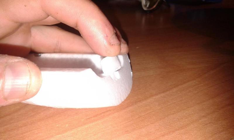

A tak na marginesie to patrząc na zdjęcia ... to masz oderwane to mocowanie. Tak przyjechało czy ci się oderwało podczas montowania  ?

Robercie problem rozwiązany tak jak napisałeś przygiąłem lekko ten drut w dwóch miejscach,wszystko ładnie lekko i bez oporów chodzi
plastikowy element wklejony bardzo porządnie na cyjanoakryl nie ma szans żeby puściło :)  chyba ze jakieś "kable" lub coś twardszego :)

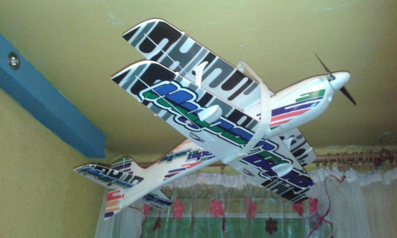

A mój samolocik wisi sobie w pokoju nad łóżkiem mam mało miejsca w domu i tu jest jego miejsce
narazie :),  co dziwne Żona nie ma nic przeciwko chyba też jej się podoba ;) .post-13263-0-09009300-1411235704_thumb.jpg
Nooo bo jest faktycznie bardzo ładny :)
Dlatego go nabyłem :)
