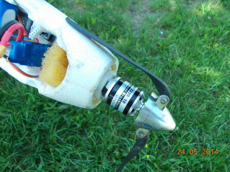

Francka Opublikowano 24 Maja 2014 Opublikowano 24 Maja 2014 Dziś na lotnisku chłopak miał Easy Glidera z nietypowo zamocowanym silniku i latał bardzo ładnie tu widać silnik: Typowy silnik jest w środku kadłuba mocowany za wręgą a ten jest przed.
polpakpol Opublikowano 24 Maja 2014 Opublikowano 24 Maja 2014 Może być i tak aby był wyważony ale przy montażu silnika przed wręgą jak wyżej na zdjęciu jest większę ryzyko uszkodzenia go
