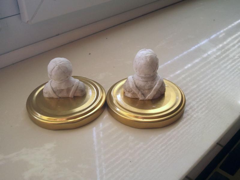

Postanowiłem  więc spróbować, czy dałbym rade samemu zrobić takich figurantów, może niekoniecznie ładniejszych, ale na pewno nie bardziej brzydkich ;)
Figurki są w skali około 1:15.

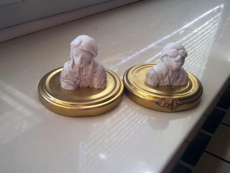

Zacząłem od prac rzeźbiarskich w modelinie. następnie figurki mające służyć za kopyto zostali przecięte i wypalone w piecu.

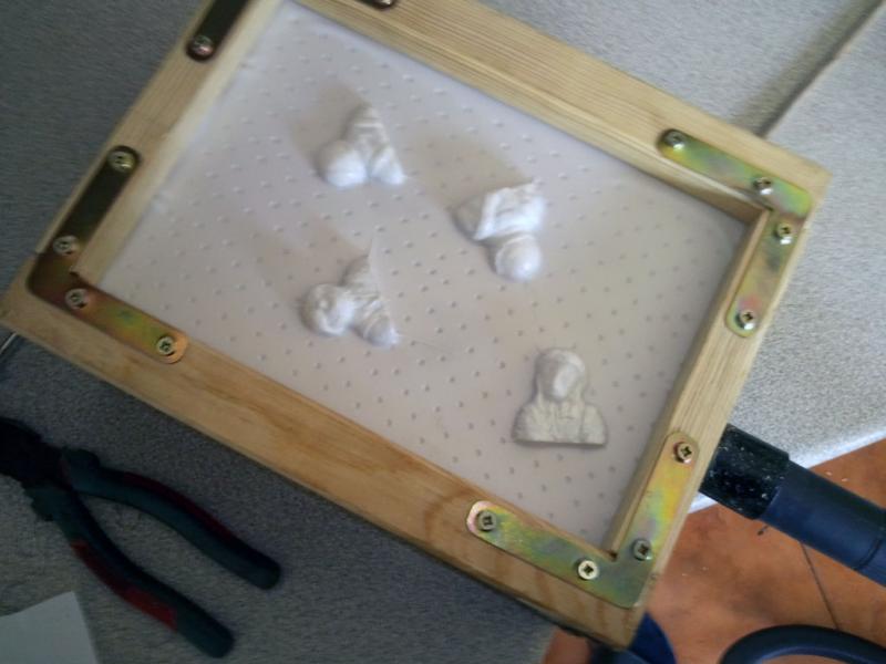

Figurantów formowałem próżniowo z płytek HIPS o grubości ,25 mm.

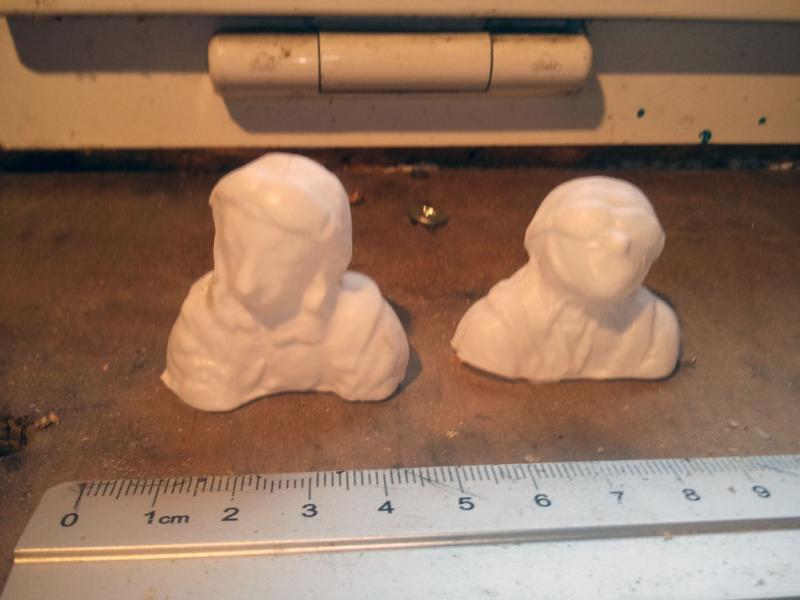

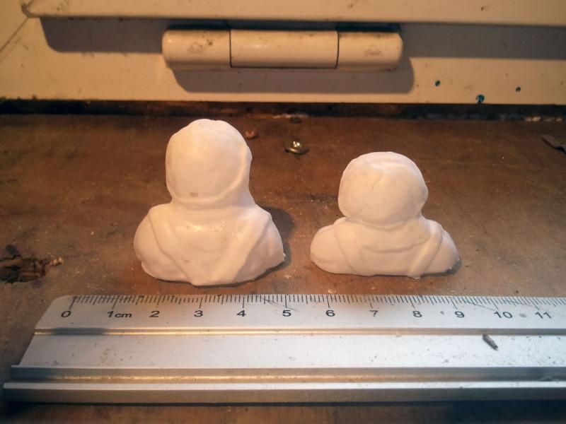

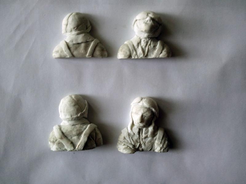

Jak się prezentują po wstępnej obróbce - widać na zdjęciach.
Jestem dosyć zadowolony z efektu. Waga też wyszła niezła (do kupy ważą około 2g).

Nie chciałbym Ci skrzydeł podcinać, ale oprócz tego, że rewelacyjnie ważą, to po minach widać, że nie są zbyt szczęśliwi, że zostałeś ich ojcem :D
Dostępne w handlu figurki pilotów są najzwyczajniej w świecie szpetne, a ponadto jakieś takie statyczne (nawet jak na kukłę) - ot twarz na wprost, wzrok tępo w dal utkwiony.
Bez urazy, ale  też ceniąc inicjatywę wykonania czegoś  samemu, to Twoi piloci wizualnie średnio przemawiają aby uznać ich za lepszy wyrób jak fabryczny... ;)
Po opisie liczyłem na dużo fajniejsze twarze :P .
Jak na skalę i technikę wykonania, to no cóż; do Dawida, czy Myśliciela startów nie mają, ale ogólnie nie są aż tak źli ;)
Tak jak Noker mówi, o wszystkim zadecyduje malowanie.
Poza tym robiłem to bardziej jako "proof of concept", czy tak się da. W modelu, do którego planuje ich wsadzić będą ledwo widoczni.
Gdzieś tam, w kolejce "do zrobienia" czeka szmatopłat  o rozpiętości 1,4m - tam będzie można z ekspresja twarzy poszaleć ;)
PS. Rodziny się nie wybiera, niektórzy mają strasznego pecha w swym polistyrenowym życiu, padło na nich - mina to odzwierciedla :D
