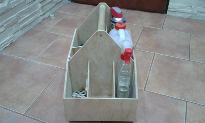

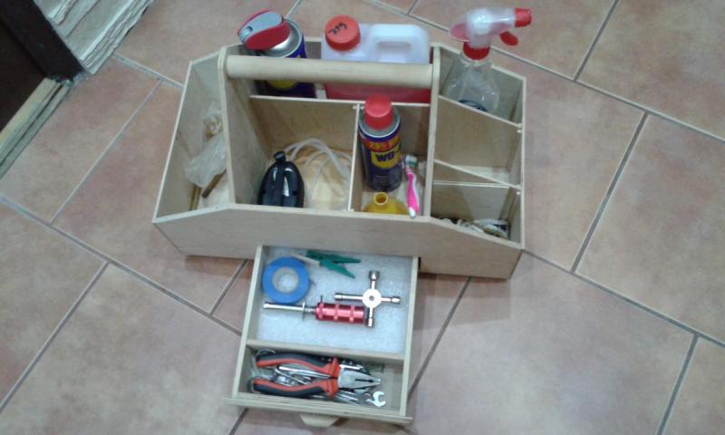

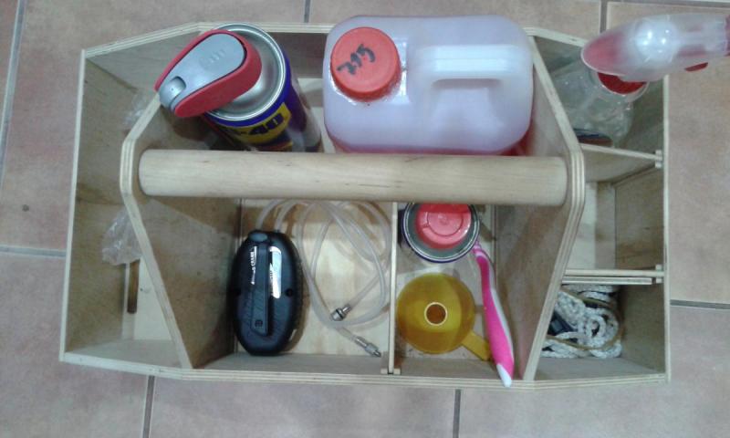

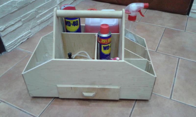

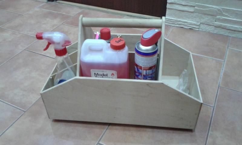

yarecki61 Opublikowano 23 Listopada 2014 Opublikowano 23 Listopada 2014 To może i ja pochwalę się swoją skrzynką... 1

yarecki61 Opublikowano 23 Listopada 2014 Opublikowano 23 Listopada 2014 Do budowy użyłem sklejki sosnowej 6mm.Wymiary to:podstawa-250x500mm,wsokość nad szufladką 220mm,wysokość przy rączce 320mm.Przegrody są ze sklejki 4mm.
