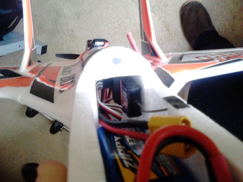

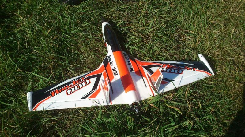

Tak jak mówiłem przyszedł w planowanym terminie. Niestety nie miałem dostępu do komputera więc była obsuwa w relacji. Model już oblatany, były niezłe jaja o czym za chwilę. Stateczniki wkleiłem na UHU, dolną plastikową pokrywę-osłonę na Dragona (pierwszy raz go używałem, super się sprawdził) a skrzydła na CA + przyspieszacz odmawiając przed złączeniem dwie zdrowaśki. Na tym pakiecie tzn. Zippy 3s 1300 mAh 20C + odbiornik HK6ch model wyważa się prawie idealnie, tuż za pakietem jest całkiem fajna wnęka (za tylnym magnesem od kabiny), wystarczy odciąć kawałem pianki tuż za pokrywą kabiny, można tam upchać całkiem sporo, normalnie dostęp do niej jest utrudniony. Musiałem dorzucić około 7 gram tuż przy silniku (tam gdzie czarna taśma) aby model idealnie się wyważył. Lata umiarkowanie szybko, bez szału, F-18 EDF śmigał znacznie szybciej na stockowym edf'ie. Nawet pomijając moc silnika jakoś tak ciężko go konkretniej rozpędzić, parę razy próbowałem z dość silnym wiatrem i prędkość mnie nie zszokowała. Prowadzi się za to cudownie, wgl. nie reaguje na podmuchy, świetnie klei się powietrza i całkiem ładnie świszczy. Niestety ESC jest w totalnie beznadziejnym miejscu, zero dostępu powietrza, nawet nie ma gdzie ciepło uciec.
Przy pierwszym locie zerwało mi link RC, model rozpędzony na silniku pod wiatr, otworzyłem tylko japę zastanawiając się jak daleko poleci i w co śrutnie. Zrobiłem krok w prawo i JEST, wrócił zasięg. Niestety nie mogłem już uruchomić silnika, model na szczęście miał prędkość i w dodatku leciał ode mnie pod wiatr więc zawróciłem bez problemu i wylądowałem do nogi. Pierwsze co - pewnie się przegrzał ESC, latałem na tymże odbiorniku innymi modelami i było OK. Tym bardziej, że wróciło sterowanie serwami a nie dało się uruchomić silnika. Wywaliłem regulator na górę kadłuba, dostęp do niego jest fatalny, ta pokrywa tuż przed silnikiem to tylko taka niby atrapa, po jej zerwaniu i tak musiałem ciąć kadłub aby dostać się do kanału regulatora. Wymieniłem także odbiornik, dzisiaj będę testował czy wszystko gra jak trzeba.
Ogółem jestem zadowolony, niska cena a model jest naprawdę MEGA, zaskoczył mnie właściwościami lotnymi.
Trochę źle zaprojektowali ten kadłub, regulator jest w fatalnym miejscu, silnik nie ma ŻADNEGO chłodzenia (odciąłem osłonę żeby chociaż ciepło mogło uciec), miejsce na pakiet moim zdaniem powinno być znacznie bardziej z tyłu aby można było bezpiecznie zapakować coś o pojemności 1500 mAh. Miejsca w kabinie jest dużo, wchodzą tam nawet 2 takie pakiety no ale co z tego skoro modelu się wtedy nie wyważy.
Bardzo ładnie szybuje, nie przeciąga się, ale potrzebuje trochę prędkości i miejsca do lądowania.
Zamontuj regiel w kadłubie i wytnij lepiej wlot/wylot bo jak to teraz wygląda?  :P Można ewentualnie przykleić mały radiator i tylko jego wystawić na zewnątrz.
Wygląda jak wygląda, i tak nie widać przy tej prędkości ;) W środku go nie zamontuję, nie ma gdzie wyciąć wlotu / wylotu powietrza, musiałbym ciąć pół kadłuba i dopiero to by śmiesznie wyglądało. Najprawdopodobniej po prostu wytnę pod aktualnym miejscem regla wnękę i tam go osadzę  tak aby wystawał sam radiator a zbędną resztę zakleję pomarańczową taśmą. Po locie w upalny dzień regulator chłodnawy a silnik ledwo ciepły, słońce konkretnie prażyło a lot cały czas powyżej 80% gazu. Porcja fotek z odpakowywania :

ESC jest w tym samym miejscu ale we wnęce którą wyciąłem pod nim, teraz poza obrys wystaje tylko płytka radiatora, gdybym miał jeszcze pomarańczową taśmę to maskowanie wyszłoby idealnie. W moim radiu wszystkie EPA są zawsze na 100% ze 120% możliwych, dopiero gdy dałem 120% na kanał Throttle to silnik poszedł na pełnej mocy. Model dobrze wyważony, dobrze wytrymowany i w końcu w pełni poprawnie lata w całym zakresie swoich możliwości, jestem bardzo zadowolony z RadJeta i naprawdę go mocno polecam.
