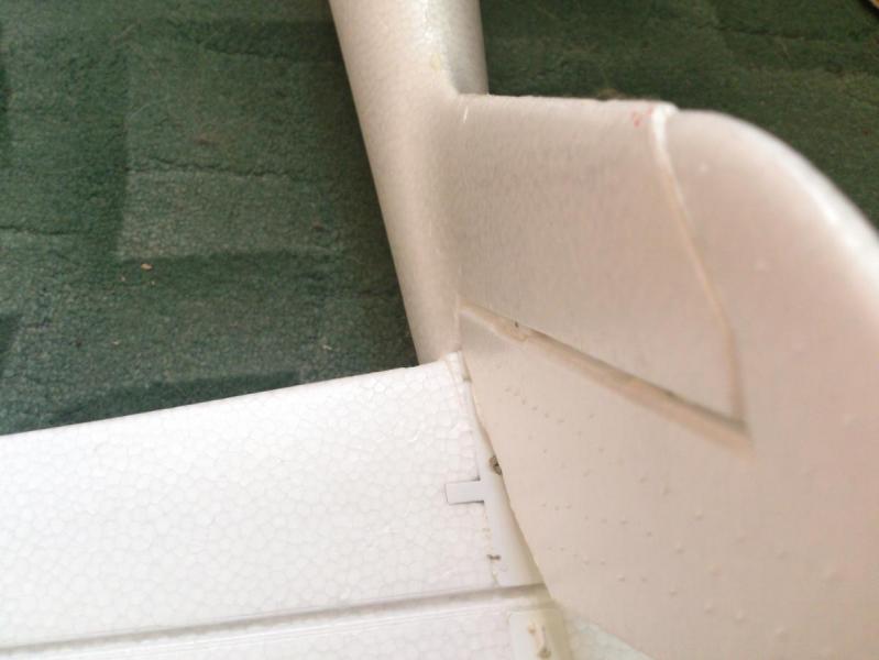

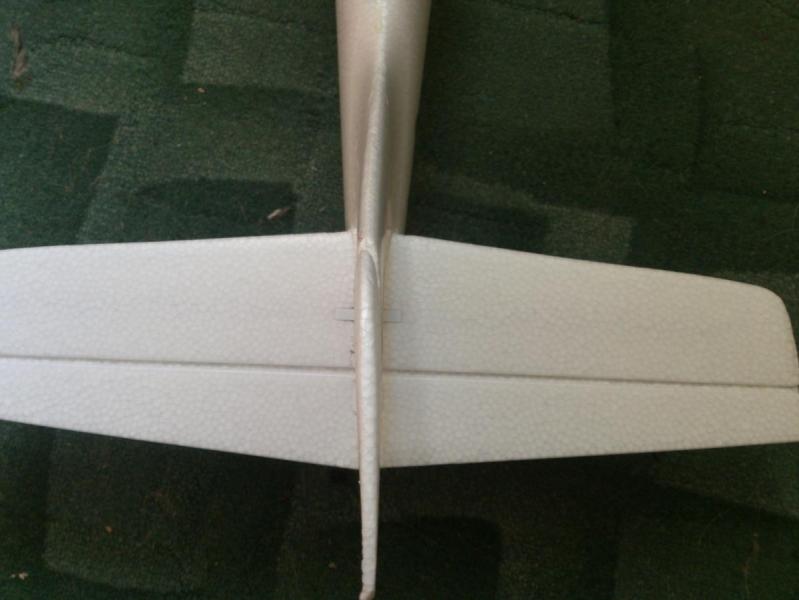

PK999 Opublikowano 6 Czerwca 2014 Opublikowano 6 Czerwca 2014 madrian - przecie chudy napisał, że na silniku i bez model zachowuje się tak samo. Ale racja, na tak duży model małe niewyważenie poprzeczne nie wpłynie na lot zauważalnie. Trzeba szukać skrzywień ogona i płata. Popatrz najpierw na ogon. Sprawdź wizualnie równoległość statecznika poziomego do skrzydła i ustawienie steru kierunku - dokładnie z jakimś prostym przymiarem. Pianka to jednak pianka i jak w czasie przechowywania modelu w pudle (jeszcze w sklepie) coś było naprężone to się odkształciło. Jeśli nie zauważysz nic przy ogonie to pozostaje tylko skręcać rękami za końcówkę skrzydła aż do uzyskania prostego lotu. Prawdę mówiąc we wszystkich piankowcach miałem lotki lekko odchylone w którąś stronę i dopiero wtedy model latał ok.

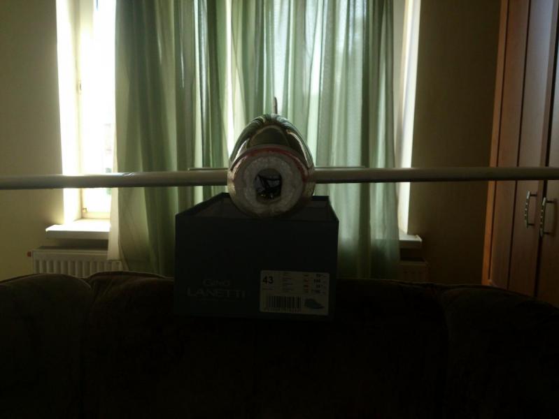

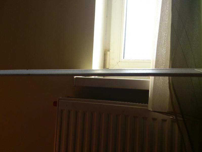

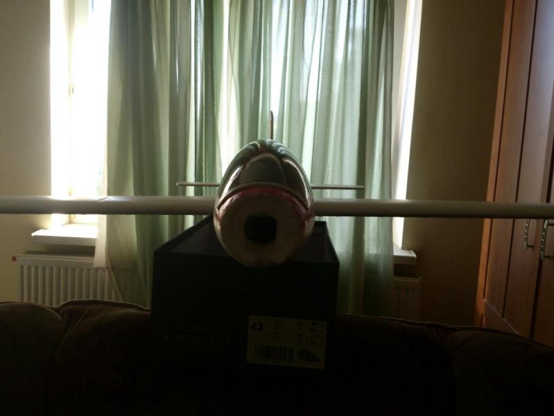

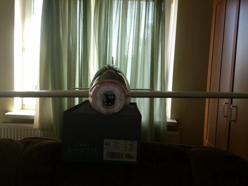

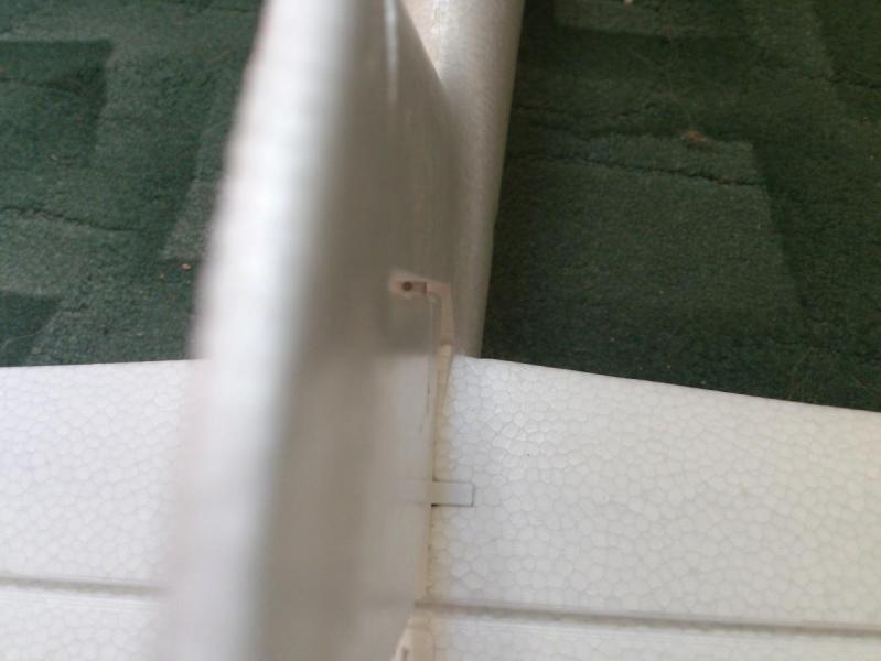

madrian Opublikowano 7 Czerwca 2014 Opublikowano 7 Czerwca 2014 Zrób jeszcze zdjęcie od przodu, żeby było widać kąty między skrzydłami i statecznikiem.
chudy Opublikowano 7 Czerwca 2014 Autor Opublikowano 7 Czerwca 2014 Nie wiem czy na tych zdjęciach będzie dobrze widać, to o co Ci chodziło madrian. P.S. Ta dziura w miejscu silnika, to efekt po ostatnim lądowaniu. Wręga silnika się połamała, po zbyt słabym wklejeniu odleciała w trakcie lotu, na szczęśćie lądowanie z silnikiem wiszącym na kablach było mięciutkie. Poza potrzebą dorobienia nowej wręgi, zero strat
PK999 Opublikowano 7 Czerwca 2014 Opublikowano 7 Czerwca 2014 DSC_0117.jpg Jeśli w chwili robienia zdjęcia nadajnik i odbiornik były włączone to wyraźnie widać, że model będzie robił prawe zakręty:) Dotrymuj kierunek do osi kadłuba.
