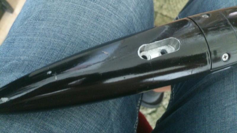

Bocznokołowiec odpoczywa. Holownik wkroczył do akcji z marnym skutkiem. Doszedłem do wniosku, że przecieku między wałem pion a kanałem przepływowym, rurką poziom, steru strugowodnego nie dam rady usunąć i już doszło do nacieku żywicy na tryb. Pierwsza grodź, dolna część będzie zalewowa. Uszczelniłem 1 wręgę i zakleiłem otwór zrobiony do wcześniejszego uszczelnienia, który pomimo tego i docisku folią ma szparkę. Po postawieniu modelu na wodę leciała wodą. Kolejny raz dźwigałem model ( ponad 5kg) nad wodę  i nici z pływania. Jedyne co, ustawiłem zanurzenie i przechyły, boczny i wzdłużny.
Przypuszczam, że jak zakleję przeciek i wytrze się klej na trybiku będzie dobrze. Może jak posmaruję pastą do docierania zaworów silnik obrotami szybciej usunie. Jak na razie silnik daje radę na bezpośrednim zasilaniu 4S.

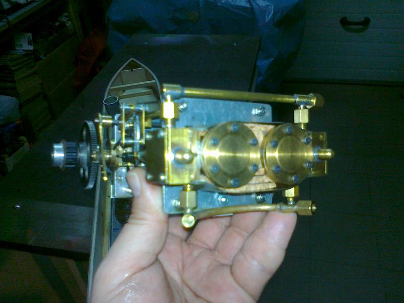

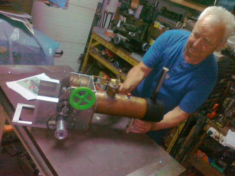

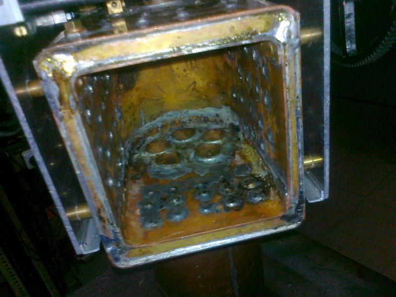

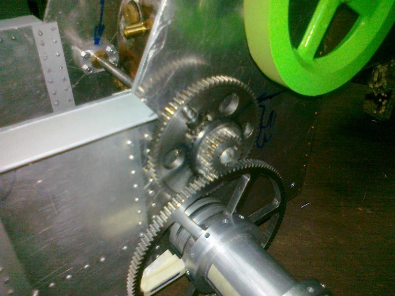

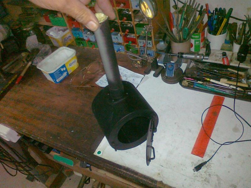

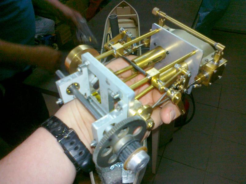

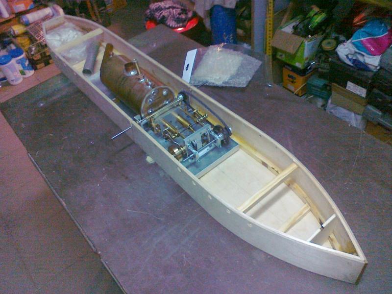

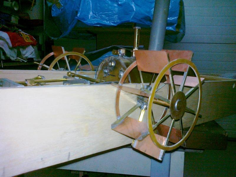

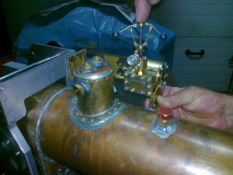

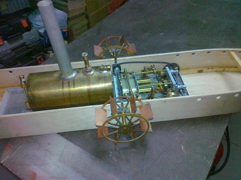

Jeszcze jedna ciekawostka ze stoczni Andrzeja - a właściwie "lokomobilowni lądowej" ! :rolleyes:
Powstaje nowa lokomobila, moim zdaniem będzie  "mechanico fantastico"  :D  :D  B)

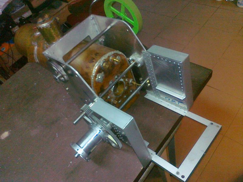

Kilka fotek obrazujących rozmiary projektu - kocioł z płaszczem wodnym paleniska, mechanizm różnicowy na kołach napędowych,
regulator odśrodkowy otwarcia zaworu głównego  pary i inne ciekawostki  !! :o
Kawał dobrej, modelarskiej roboty i mechaniki precyzyjnej do podpatrzenia i wykorzystania ....
Na końcu dla porównania fotka lokomobili wykonanej przez Andrzeja wcześniej, a na początku film z jej prób pod parą  !
Tutaj zdjęcia nowej maszyny w trakcie budowy - Andrzeju, podaj kilka parametrów lokomobili dla informacji
( budowa kotła, średnica cylindra i skok tłoka maszyny, rodzaj zasilania kotłą, czynnik grzewczy itp).
CDN !  B)

Andrzeju, Andrzeju - następny fajowy lokomobil :rolleyes: :rolleyes: :rolleyes: i tak powoli,powoli zbliżasz się do oryginalnych gabarytów !!! :D .
A w ogóle i szczególe to zazdroszczę Ci samozaparcia :wub: .
Za każdym razem pokazujesz kawał dobrej modelarskiej roboty i mechaniki precyzyjnej - TAK TRZYMAJ !!!  :rolleyes: :wub: :rolleyes:
Jestem w szoku !!!  - Endriu mnie reanimuje ..... :wub: :wub: :wub:
witam Łukasz na dzień dzisiejszy mam prze frezowany ciężar płetwy mieczowej o 15 mm do tyłu(czyli rowek w balaście płetwy ) i pierwsza próba się sprawdziła, rufa podniosła o 14 mm nad lustrem wody do góry .To jest dobrze a luki wypełnię ołowiem a żagle z cienkiego dakronu wymienię na razie w starym modelu . podaj tówj telefon kom do mnie 603 233 852 Pozdrawiam Janusz :)
Andrzej widzę że do tego napędu zrobiłeś mechanizm różnicowy gratulacje  masz duże umiejętności pozdrowienia Janusz :)
