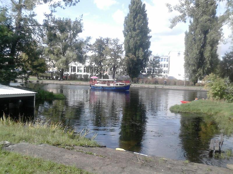

Kontynuując poruszony wcześniej temat kajaka, kilka fotek z wczorajszego, 15 kilometrowego spływu Brdą z Janowa do Bydgoszczy.

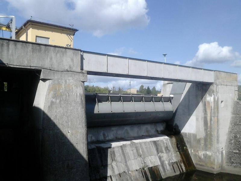

Pięknie było, pogoda dopisała, pełen relax na wodzie z pięknymi widokami i zwiedzaniem elektrowni wodnej Smukała !!  :D
Polecam wszystkim - Bydgoszcz od strony wody wygląda super  !!  B)

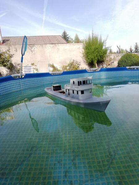

Nasz kolega Krzysiek z Grudziądza kontynuuje budowę "Strażaka" - jak widać na fotkach pierwsze próby na wodzie jednostka ma już za sobą !!  :)
Na wodzie wygląda elegancko - trzymam kciuki za dalsze powodzenie operacji  !!  B)

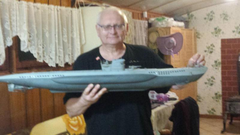

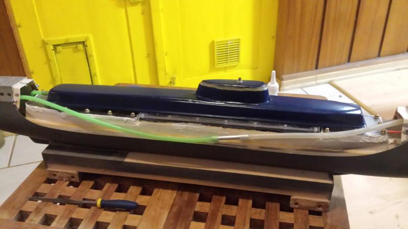

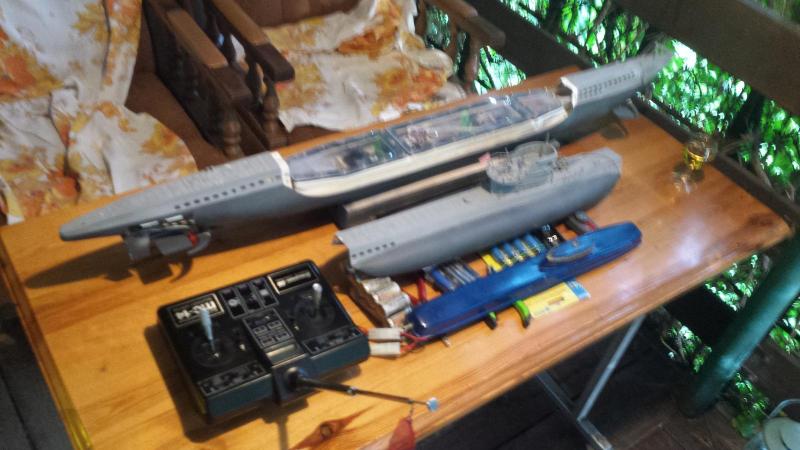

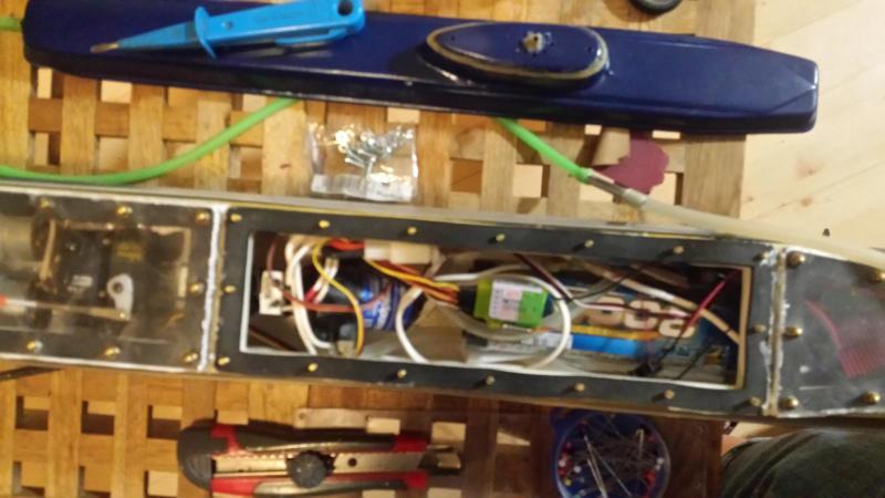

Znalazłem w celach szkoleniowych ciekawą stronę o modelach łodzi podwodnych ( link poniżej ) - wszystko dlatego, że do moich rąk trafił do ponownego uruchomienia pływający i zanurzający się (kiedyś,,,,, B)) model łodzi podwodnej, a konkretnie Uboota VII firmy KRICK mojego kolegi Jurka z Grudziądza,
Model ma już swoje lata i kilka ostatnich odstał spokojnie na półce jako model statyczny - trzeba było kilku zabiegów aby uruchomić cały ten wewnętrzny "mandżur" sterowniczo - zanurzeniowy zamontowany w kadłubie szczelnym  oraz przeprogramować  radio ...
Mam nadzieję, że uda się go ponownie opływać z sukcesem  :)

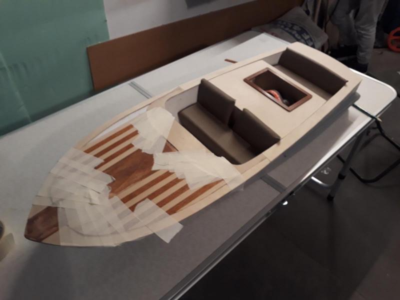

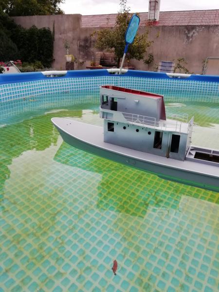

Jako że nie lubię siedzieć bezczynnie czekając na kadłub holownika BOGDAN, zabrałem się za oklejanie kadłuba motorówki , planuje zrobić coś ala RIVEA zobaczymy co mi z tego wyjdzie, napęd jaki zastosowany to Graupner hydrospeed 505 powinien dać sporego kopa :) Foteliki oklejone naturalną skórą jednak do poprawki nie podobają mi się będą inne.
Kadłub kupiony jakiś czas temu właśnie w celu przeróbki :)
Poszukuje kawałka jakieś 30 cm przezroczystej pleksi w miarę cienkiej aby można ją było lekko wygiąć. Zastanawiam się nad wykonaniem przedniej szyby.
Opublikowano (edytowane)
Są takie teczki biurowe z nasuwanym plastikowym grzbietem do łączenia dokumentów i fajnym przeźroczystym celuloidem na wierzchu - dość gruby i na szybkę się nada !!
Obadaj sprawę !!

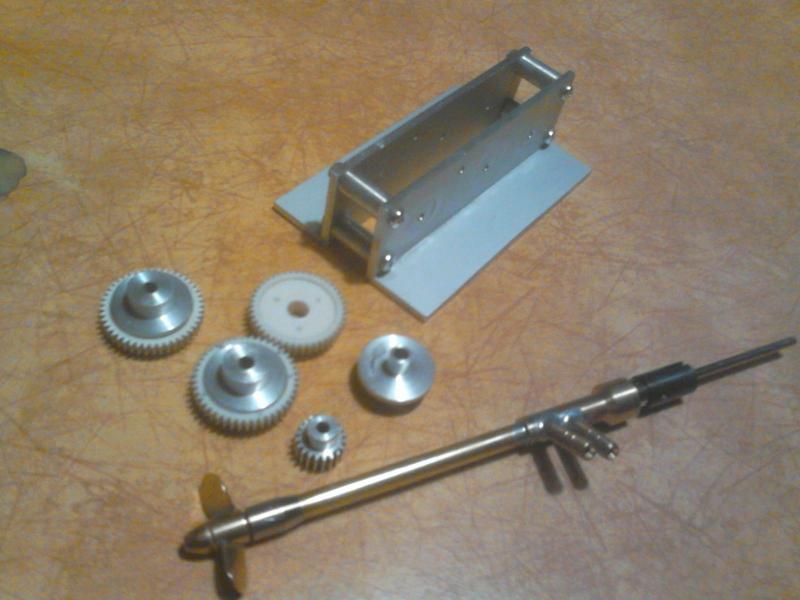

Janusz trochę podgonił mechanizmy do "Zaruskiego" - wykonał dwa nowe wały śrubowe i przekładnię.
Musiał ją trochę zmniejszyć z uwagi na kolizję z windami żaglowymi !
Teraz będzie OK !!  :)
Jutro próby U-boota na mokro przy zaporze w Pieczyskach  !!  :)
Przygotowania zostały zakończone, baterie naładowane, aparatura skonfigurowana, luki uszczelnione, zobaczymy co z tego wyjdzie !!  :rolleyes:
Na pewno trzeba sprawdzić trym podłużny, mam przygotowany dodatkowy balast i styropian dla korekty trymu i wyporności, kamera podwodna przygotowana .
Sam jestem ciekawy jak ta machina  pływa i nurkuje  !!!! B)

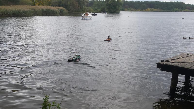

Dzisiaj u mnie w Pieczyskach na działce kolejne w tym roku zakończenie sezonu - cokolwiek to oznacza !!!  :P
Wprawdzie pogoda nas nie rozpieszczała, ale też nie było najgorzej bo nie padało !

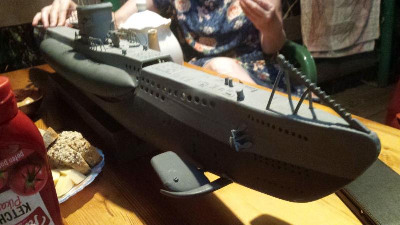

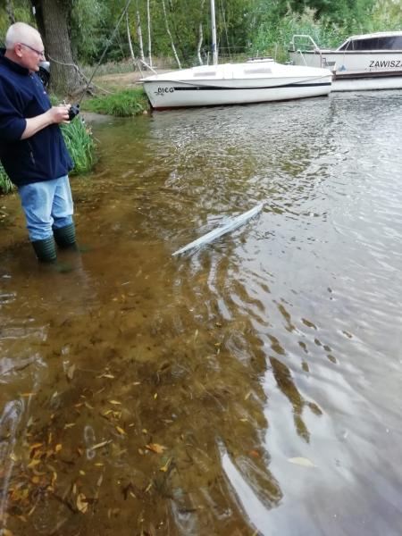

Wiatr był silny i fala dość mocna, co nam trochę przeszkadzało - szczególnie podczas prób U-boota - ale ostatecznie udało się zdiagnozować problemy nautyczne  i pod koniec pływania U-boot uzyskał zanurzenie do połowy kiosku . Przyczyną początkowych niepowodzeń w zanurzeniu okrętu była zbyt duża wyporność części dziobowej wypełnionej styropianem, który utrzymywał trym jednostki przy stosowanej uprzednio ciężkiej baterii zasilającej. Do tego pływania bateria została wymieniona na lżejszą i to powodowało problemy z zanurzaniem.
W sześciu kontrolnych pływaniach wydłubywałem sukcesywnie ten styropian z dziobu po kawałku ( widać to poniżej na filmie Marcina)  i model coraz lepiej zachowywał się podczas pływania i próby zanurzania !!!  :D
Trzeba było także dołożyć trochę balastu na dnie okrętu, bo po napełnieniu zbiornika balastowego który jest w tym fioletowym tanku pod kioskiem , ulegały przemieszczeniu środek ciężkości i środek wyporu powodując powstanie momentu przechylającego kadłub !
Próby "na mokro"  są niezastąpione do poznania właściwości i narowów nautycznych jednostki i pozwalają na zdiagnozowanie problemów oraz  ich przyczyn.
Myślę że następne pływanie będzie już wyglądało inaczej i o wiele lepiej ( chociaż na powierzchni model zapylał aż miło ) - muszę tylko trochę popracować nad dostosowaniem jednostki !! :)

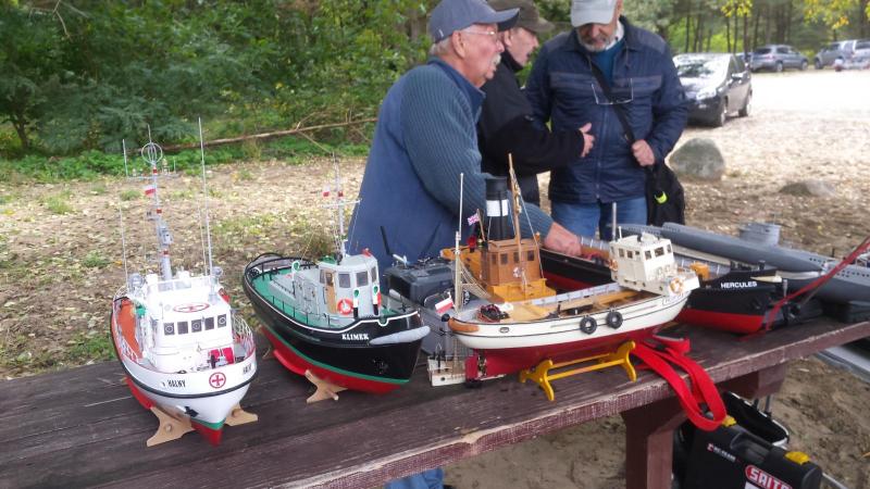

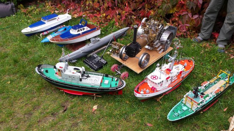

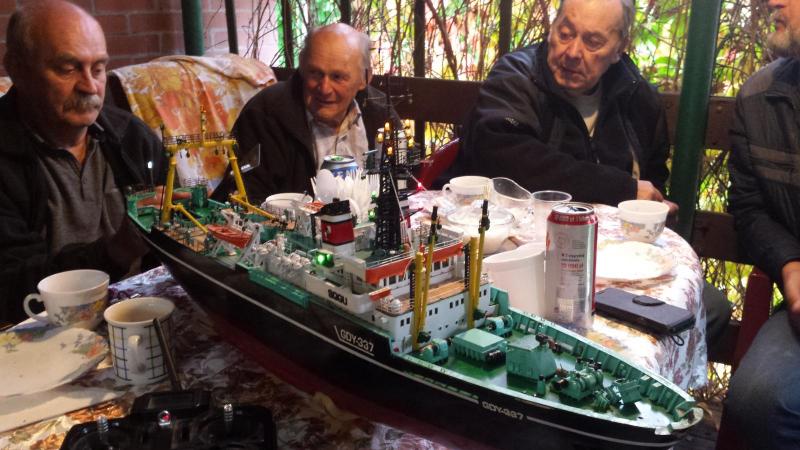

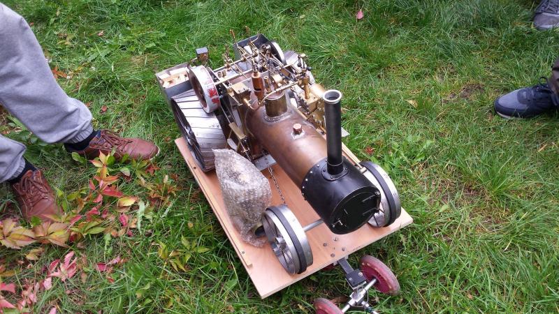

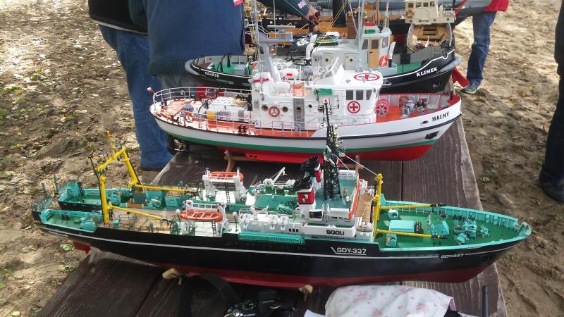

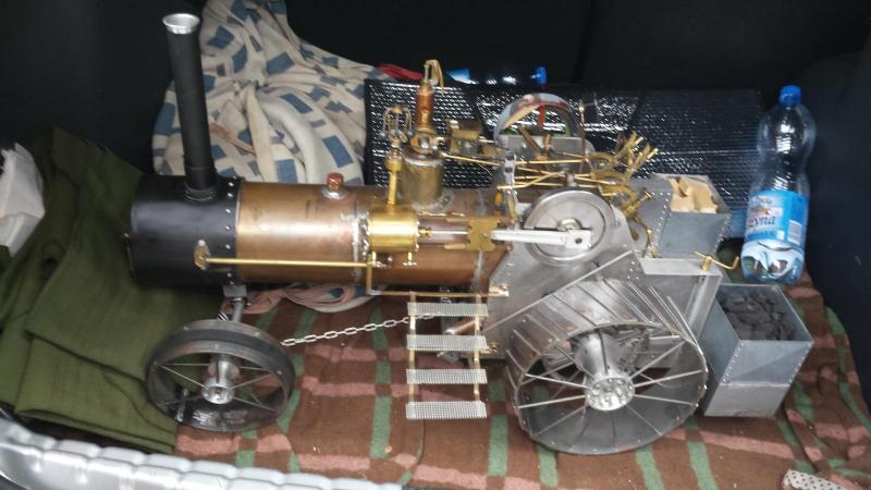

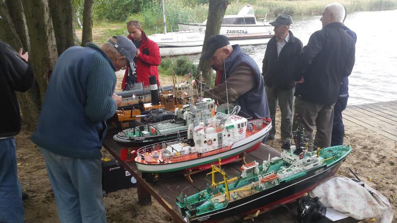

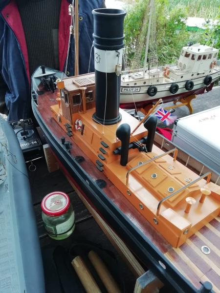

Koledzy też  popływali różnymi jednostkami i dzielnie mnie wspomagali przy trymowaniu U-boota !! Poza tym oglądaliśmy będącą w trakcie produkcji lokomobilę parową Andrzeja oraz jego dwucylindrową własnoręcznie wykonaną maszynę parową, a także  Strażaka Krzyśka, Regulusa Jurka i Klimka oraz Halnego Freda - dwie pierwsze jednostki w trakcie produkcji, pozostałe już pływające - wszystkie  wykonane z dużą precyzją !!

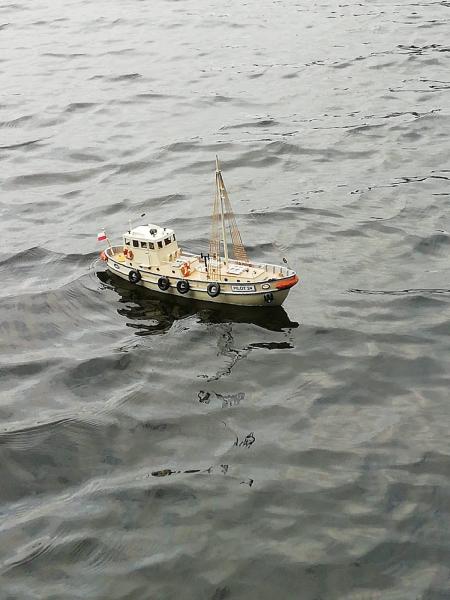

Kaziu pływał też pięknie wykonanym holownikiem Herkules, a Janusz pokazał pływającego Pilota oraz Zaruskiego w produkcji. Marcin zabezpieczał nasze działania ratowniczym katamaranem i dzielnie filmował zmagania z oporną naturą .
