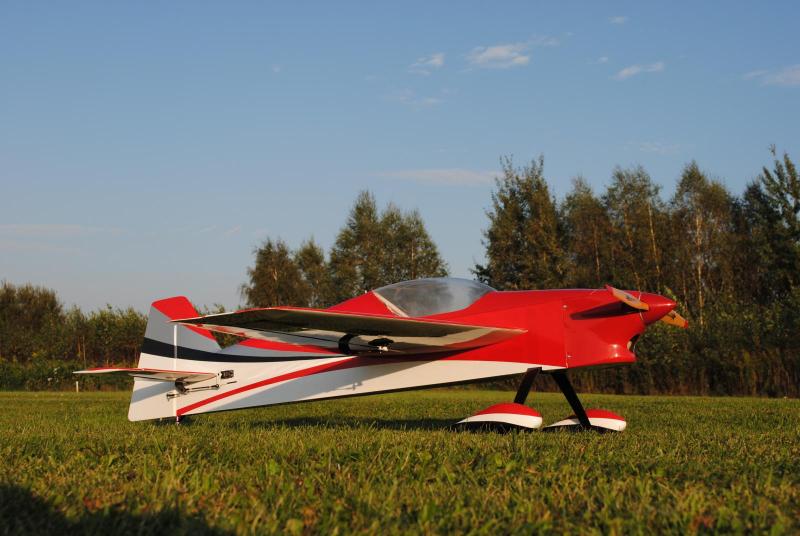

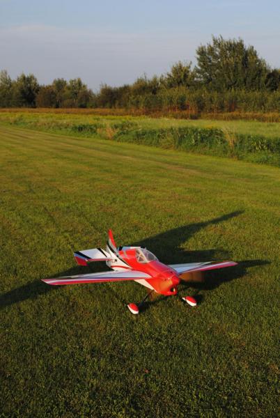

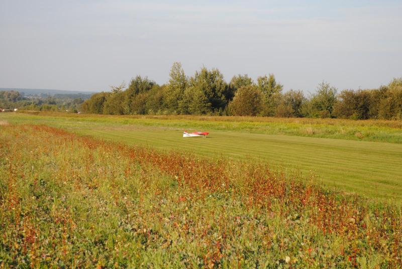

diabolo Opublikowano 16 Września 2014 Autor Opublikowano 16 Września 2014 troche to trwało ale chciałem miec wszystko zrobione na zerofinalny setup to4x BMS-630MG (14.6kg)silnik Turnigy SK3 5055 kv430reg YEP 80aBEC 10asmigło 18x8waga z baterią 3500gmodel gotowy do oblotu

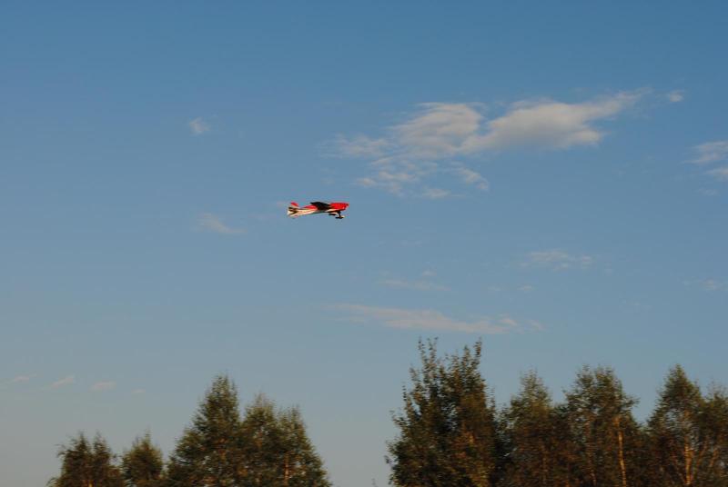

andrzej351 Opublikowano 19 Września 2014 Opublikowano 19 Września 2014 model i zdjęcia super,przydałaby się jeszcze jakaś relacja z oblotu...
diabolo Opublikowano 19 Września 2014 Autor Opublikowano 19 Września 2014 następnym razem postaram sie nakręcic jakies filmik dzisiaj troche wiało i czekałem az wiatr ucichnie wiadomo oblot generalnie model prowadzi sie lekko, expo wszystkich powierzchni sterowych ustawiłem na 50% 5s jednak troche za słabo wypada chociaz sprobuje wieksze smigło albo całkiem przejde na 6s
leszek-bart Opublikowano 21 Września 2014 Opublikowano 21 Września 2014 Szkoda pieniędzy na większe śmigło . Kup lepiej pakiet 6S.
diabolo Opublikowano 2 Maja 2015 Autor Opublikowano 2 Maja 2015 aktualny setup 6s lata sie duzo lepiej
