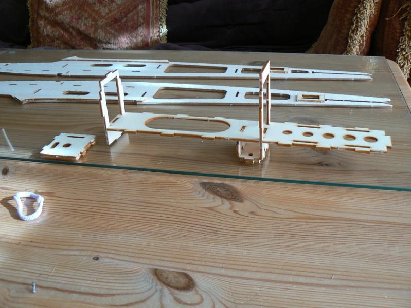

zolty Opublikowano 23 Czerwca 2014 Opublikowano 23 Czerwca 2014 Witam Niedawno otrzymałem zestaw do samodzielnego złożenia od Mirka z Lublina. Nie spodziewałem się że aż tyle będzie części ale z drugiej strony będzie ciekawie Na początek wkleiłem loże skrzydeł i ramki wzmocnienia mocowań pod serwa a następnie na "sucho" złożyłem półke z wręgami Prace będą szły powoli bo praca, dzieci, żona itp.ale powoli i do przodu dobrnę.

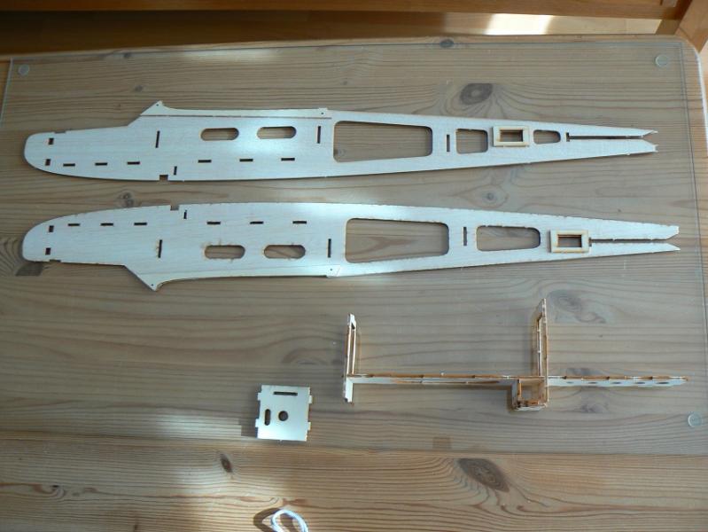

zolty Opublikowano 24 Czerwca 2014 Autor Opublikowano 24 Czerwca 2014 Dzisiaj trochę posiedziałem nad modelem niestety z powodu braku miejsca wydzielonego na tak zwana "modelarnie krzątam się z kuchni do salonu pod szlifowałem dzisiaj wszystkie wpustki i wypustki tak by łatwo się składało ale nie za luźno oraz wyciąłem wszystkie elementy kadłuba. Po przymiarce zaczyna wyglądać jakoś. już nie mogę się doczekać efektu końcowego Jak tylko znajdę więcej czasu w środku dnia to chciałbym skleić kadłub (tak jak w instrukcji napisane) i tu nasuwa mi się małe pytanie: Ile mam czasu po nałożeniu CA by dopasować element? lub czy jak dopasuje elementy i położę CA w tzw. narożnik to starczy ?? pozdrawiam
qba Opublikowano 24 Czerwca 2014 Opublikowano 24 Czerwca 2014 Składaj na sucho i przesączaj rzadkim CA, ten model to puzzle na 3 godzinki
zolty Opublikowano 25 Czerwca 2014 Autor Opublikowano 25 Czerwca 2014 Dzieki Kuba , dla ciebie na 3 godzinki ale ja sie nie spiesze czekam na serwa, silnik i regiel ale z powodu problemow w Malezi paczka sie przeciaga.
