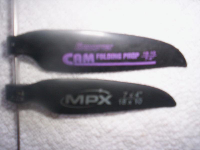

Pietuh Opublikowano 20 Lipca 2014 Opublikowano 20 Lipca 2014 To tak a propos rozmiaru śmigieł - na zdjęciu oba w rozmiarze 7x4
