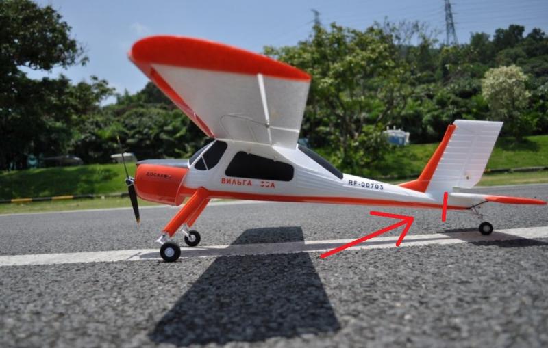

bialyas Opublikowano 15 Lipca 2014 Opublikowano 15 Lipca 2014 Podczas próby lądowania na twardej powierzchni stało się .... W miejscu oznaczonym na zdjęciu pęknięcie kompletne, ogon trzyma się na "włosku" Model z depronu, klej jaki kupiłem to UHU por, zastanawiam się tylko czy to nie za mało. Czy wzmocnić np. drutem wewnątrz? Może ktoś z forumowiczów miał podobny problem? Z góry dziękuje za pomoc.
polpakpol Opublikowano 15 Lipca 2014 Opublikowano 15 Lipca 2014 Można wzmocnić prętem węglowym, i skleić UHU por. Potem sprawdzić środek ciężkości
Wenar Opublikowano 16 Lipca 2014 Opublikowano 16 Lipca 2014 Od środka wkładki. Takie plastry od środka I nasunac jedna część na druga.
polpakpol Opublikowano 16 Lipca 2014 Opublikowano 16 Lipca 2014 Kadłub w tym modelu jest akurat pełny i nie da rady dać ,,plastrów''.
Wenar Opublikowano 16 Lipca 2014 Opublikowano 16 Lipca 2014 Wbic w jedna część wykałaczki i przełożyć druga. Pręt węglowy w dolnej i górnej części aby jeszcze bardziej wzmocnić. To zależy czy zależy nam na pancernosci czy na wadze.
bart07 Opublikowano 16 Lipca 2014 Opublikowano 16 Lipca 2014 Jak "mniej" zależy Ci na wyglądzie, to naklej od zewnątrz siatkę zbrojeniową do płyt G-K. W przeciwieństwie do węgla nic się nie wyrywa przy krecie 1
Francka Opublikowano 16 Lipca 2014 Opublikowano 16 Lipca 2014 Na UHU por i patyczki bambusowe do szaszłyków wbić 1 lub 2 wystarczy 1
RobUK Opublikowano 16 Lipca 2014 Opublikowano 16 Lipca 2014 Nie każcie przerabiać chłopakowi samolotu na czołg. Nie musisz przebijać się przez całą długość kadłuba. A kilku centymetrowy pręcik węglowy 1.2/1.5mm średnicy powinien ważyć ..... z pewnością nie wpłynie na wyważenie w znaczący sposób. Wciśnij albo lepiej najpierw zrób otworek w który wsuniesz odpowiedniej średnicy patyczek lub pręcik węglowy. Nawiercenie zmniejszy rozpychanie od środka co zabezpieczy przed ewentualnym popękaniem depronu który jak wszyscy wiemy do najelastyczniejszych nie należy. Patyczek wsunięty w otworek czy wbity i tak będzie spełniał swoje zadanie. Jeśli jednak wbijesz na siłę jakikolwiek patyczek (cienki czy grubu) może ci zniszczyć samolot a przy okazji każde przypadkowe nawet lekkie uderzenie ogonem może spowodować dodatkowe pęknięcia wzdluż patyczka. Co do UHU por'a to z pewnością będzie bardzo dobrze trzymał. 1
