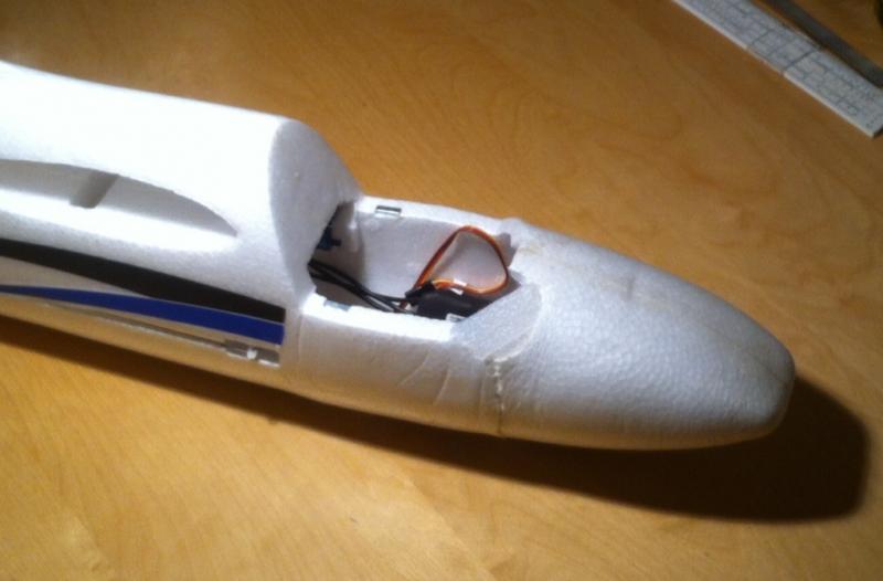

tomdraug Opublikowano 17 Sierpnia 2014 Autor Opublikowano 17 Sierpnia 2014 Koledzy pierwsze loty za mną !! Wyważenie, kilka lądowań i dwa ładne loty, niestety pierwszy skończył się na brzozie, drugi to już prawdziwy kret prosto w ziemię, fatalnie wziąłem zakręt Suszarka, wykalaczki i UHU Por w robocie, dzióbek schnie

Y/F-22 Opublikowano 17 Sierpnia 2014 Opublikowano 17 Sierpnia 2014 Możesz to "podlaminować", kawałek "firanki" lub innego, podobnego materiału (są całkiem fajne bandaże w aptekach podobne strukturą do tkaniny/maty do laminowania) i uhu-por. Od zewnątrz lub wewnątrz miejsce pęknięcia - jak Ci pasuje. Zrobiłem tak w swoim pierwszym modelu czyli Easy Starze, zalaminowałem w ten sposób cały dziobek. Co prawda z każdym kretem pianka pod warstwą laminatu trochę się "wypaczała" ale sama spoina długo pozostawała nietknięta, była dość elastyczna i nie pękała. Zależy ile dasz tejże firanki i kleju, u mnie sprawdziło się znakomicie.
tomdraug Opublikowano 17 Sierpnia 2014 Autor Opublikowano 17 Sierpnia 2014 Tak wygląda po wyschnięciu, jutro powalczę dalej - firanka albo jedwab, podobno dobrze się sprawdza. A może go po prostu okleić taśmą? Niedługo i tak przywali
PK999 Opublikowano 17 Sierpnia 2014 Opublikowano 17 Sierpnia 2014 Piękna robota! Nie wiem jak to zrobiłeś, że nosek nieuszkodzony a dalej taaakie zniszczenia ale naprawa profesjonalna. Jeśli już musi coś być to moim zdaniem lepiej zbrojona taśma i to nie na grubo tylko jedna warstwa. A najlepiej to zostawić jak jest. Szkoda roboty na oklejanie a później rozklejanie.

tomdraug Opublikowano 17 Sierpnia 2014 Autor Opublikowano 17 Sierpnia 2014 Hehe niezłe naprawianie było Najpierw suszarką i wrzątkiem poprostowalem co się dało. Potem wbiłem w dziób, wyjąłem, posmarowalem UHU Porem zwykłe wykałaczki, 6 sztuk, równolegle do osi kadłuba, potem je włożyłem i jeszcze raz wyjąłem, no i wreszcie wkleiłem na amen. Potem jak podeschło, to ładnie dzióbek wbiłem w kadłub, rozłączyłem, posmarowalem klejem, wbiłem w te same otwory, i jeszcze raz rozłączyłem, odczekałem minutkę i połączyłem na amen Zostawię do jutra niech dobrze wyschnie i latam dalej

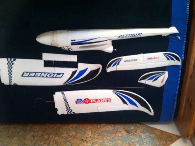

tomdraug Opublikowano 19 Sierpnia 2014 Autor Opublikowano 19 Sierpnia 2014 Koledzy, Dzisiaj znowu polatałem, było dużo lepiej, same ładne lądowania pomimo dość silnego wiatru Raz mi zwiało model daleko, ale udało się go obniżyć i wylądował dość dobrze, tyle że z 500 metrów ode mnie. Jedyne kłopoty to skrzydła się rozłaziły, mam narzepy, no ale zaczepialem nimi troszkę - za to dziób nie dostał w dziób ani razu Jest super, mam nadzieję pokazać niedługo jakiś film, niestety byłem sam Niezła zabawa !!
Y/F-22 Opublikowano 19 Sierpnia 2014 Opublikowano 19 Sierpnia 2014 Wklej sobie magnesy, wystarcza po 2 neodymki na płat (tam gdzie się łączą w kadłubie). Ewentualnie niektórzy naklejają też taśmę na garb kadłuba tak aby chwycić oba skrzydła, czasami też widziałem patenty na łączenie gumką (małe haczyki w płatach i połączenie ich gumą na górze kadłuba).
tomdraug Opublikowano 20 Sierpnia 2014 Autor Opublikowano 20 Sierpnia 2014 Rzepy trzymają jak trzeba, rozłączają się tylko jak zahaczę Jak zacznę wyrabiać cuda tym samolotem to wtedy pewnie użyję czegoś więcej, żeby się w gorze nie rozpadł.
