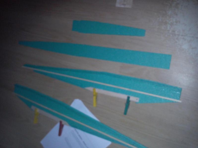

Zoh4n Opublikowano 19 Sierpnia 2014 Autor Opublikowano 19 Sierpnia 2014 Witam, Przez ostatnie pare dni, nie miałem trochę czaasu, ale już ruszyło! Mam tylko jedno zdjęcie wykonane telefonem, jakość nie powala, ale widać już co mam! fotka w załącziku

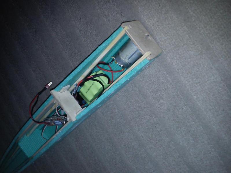

Zoh4n Opublikowano 24 Sierpnia 2014 Autor Opublikowano 24 Sierpnia 2014 Witam, kadłub jest już prawie gotowy, bez steru kierunków na te chwilę z moim sprzętem waży 360g. Jutro dam foty gdyż mam problemuvz internetem, dlatego pisze z telefonu dodam, że wpadlem na pewien pomysł. Chciałem dokupić jedno serwo jeszcze i w którymś miejscu zrobic takie male "pomieszczenie" z wlazem otwieranym właśnie przez to serwo. To pomieszczenie to hmm... Z 5cmx5cm. Tam dac np. Jakąś wstążke, czy coś innego. Wiem że niektórym może się wydaeac bez sensu ten pomysł, ale chciałem zrobić taki "bajer" i mi na nim zalezy jak by się to sprawowało i czy ma to jakiekolwiek szansę na to że np. Ta wstazka wyleci? Czy moze popychacze będą ją blokować? Pozdrawiam

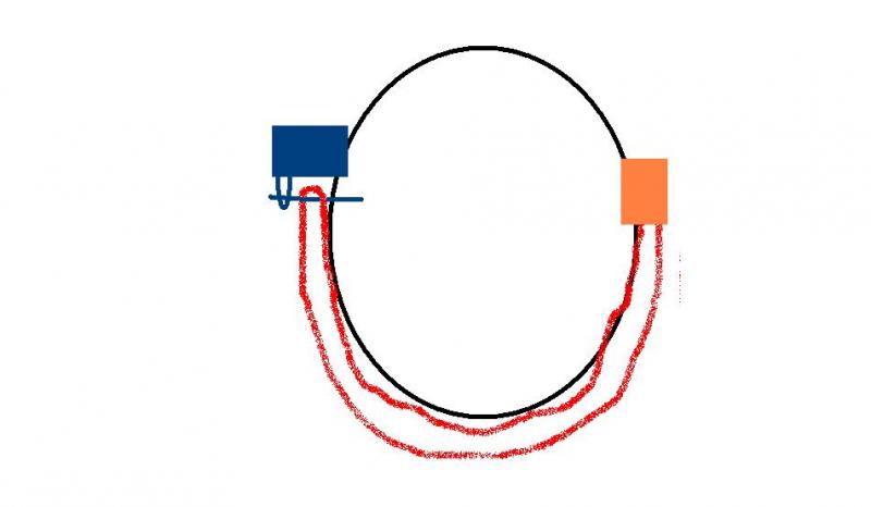

Zoh4n Opublikowano 24 Sierpnia 2014 Autor Opublikowano 24 Sierpnia 2014 Witam, Aktualnie mam tyle samolotu. Kadłub już prawie gotowy. Zrobiłem małe "plany" tej komory, wyglądają one tak: Czy taka :komora" zda egzamin?
Y/F-22 Opublikowano 25 Sierpnia 2014 Opublikowano 25 Sierpnia 2014 Ten bajer szybko Ci się znudzi to po pierwsze, po drugie nie wiem jak zamontujesz śmigło na tak krótko wystającym wale. Ja miałem u siebie patent na gumkę - guma recepturka z jednej strony przyklejona do kadłuba na stałe (nie rozcinałem jej na jeden długi kawałek). Zaś przez drugi koniec był blokowany poprzez drucik, drucik wychodził z ramienia serwa, przechodził przez gumkę i wchodził w kadłub w plastikowy otwór. Była na tyle dobrze zrobiona, że mogłem zrzucić nawet pół litrową (pustą) butelkę po wodzie, po prostu przestawiałem pśtyczek i serwo wyciągało drucik-zawleczkę zwalniając gumkę. Zrzucałem tak spadochron, portfel znajomego a jak skończyły się rzeczy to i nawet słomę czy inne trawsko, latały także bibułowe taśmy obciążone plasteliną. I ten patent jest praktycznie niezawodny i pozwala na pewne wypuszczenie z modelu czegokolwiek. Nie wiem jak chcesz tą komorę uaktywnić tzn. jak zrobisz mechanizm który się sprawdzi tak jak to widzę na obrazku, łatwe to nie będzie jeśli ma być wielokrotnie otwierana-zamykana a nie tylko raz otwierana i już z otwartą będziesz latał. Będziesz potrzebował dość długie ramię przy serwie. Mniej więcej ta Noblowska idea była taka patrząc na przekrój kadłuba, z jednej strony serwo, z drugiej taśma trzymająca gumkę.
