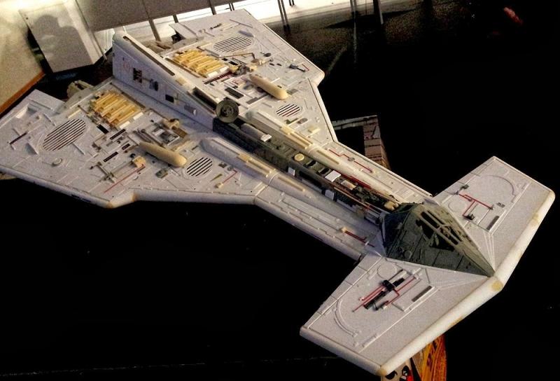

Vesla Opublikowano 19 Sierpnia 2014 Opublikowano 19 Sierpnia 2014 Funky Koval :-) Nawet niedawno czytałem. Fajny scenariusz, wspaniała kreska :-) A na latawca czekam :-) zobaczymy co wyjdzie. W sieci znalazłem taką fotkę redukcyjnego modelu :-) Tutaj strona z modelami z komiksów: http://na-plasterki.blogspot.co.uk/2013/10/modelarstwo-komiksowe.html
RobUK Opublikowano 19 Sierpnia 2014 Autor Opublikowano 19 Sierpnia 2014 O kurcze, świetne, nie widziałem wcześniej a wygląda fajnie
Vesla Opublikowano 19 Sierpnia 2014 Opublikowano 19 Sierpnia 2014 Zobacz, że na skrzydłach są jakieś "żaluzie od wentylatorów". Można tam zabudować wirniki do staru pionowego jak w tych quatrocop... coś tam :-) Można też sterować nimi jak wektorem ciągu :-)
RobUK Opublikowano 19 Sierpnia 2014 Autor Opublikowano 19 Sierpnia 2014 Muszę poszukać więcej obrazków
Vesla Opublikowano 19 Sierpnia 2014 Opublikowano 19 Sierpnia 2014 http://www.galaxykits.com/praca_w_toku.php?projekt/718 Tu znajdziesz fotki z budowy To sie podobno nazywa Killer K-6 Poszukaj na stronie ktorą podałem. No i komiks oczywiście. Jak dasz depron i mocny silnik to poleci :-) tylko dokąd ;-)

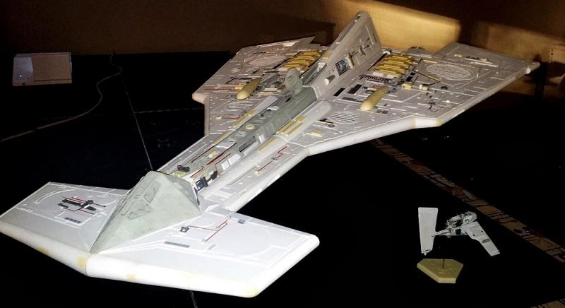

Vesla Opublikowano 21 Sierpnia 2014 Opublikowano 21 Sierpnia 2014 Tak jak pisalem. Wszysko to kwestja tego jak bardzo Rob chce pozostac w zgodzie z oryginalem. Na tych fotkach lotek brak. Polh rysujac komiks nie narysowal lotek. Tu widac lepiej.
robertus Opublikowano 21 Sierpnia 2014 Opublikowano 21 Sierpnia 2014 Przecież to statek kosmiczny. W kosmosie lotki nie działają. Więc nie rysował.
Vesla Opublikowano 21 Sierpnia 2014 Opublikowano 21 Sierpnia 2014 Raczej lataly w atmosferze. Ale popatrze dzisiaj wieczorem w komiks. Moze sie myle. Moze mialy przerywacze.
